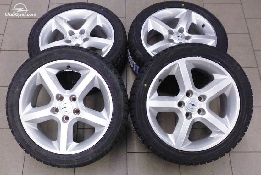

Modelul de janta este acesta

Nus omologate, dar nici gropile de 15cm adancime nus omologate, am luat de la cineva pentru proba jantele care sunt in poza de mai sus. Si am incercat sa merg cu ele asa cum merg in fie care zi , adica 30km 50-50. In afara de dureri de cap nu m-am ales cu nimic, anvelope avea 215/45/17. Eu aveam 205/55/16 si diferenta este, pentru mine una destul de mare la comfort. Dar acum depinde de numarul de gropi + stil de condus + viteza cu care conduci ! Oricum la traversarea liniilor de tramvai eram in stare sa ma dau jos din masina.... 😳
