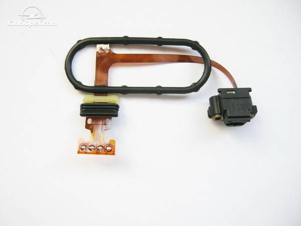

Mai precis, am schimbat schimbat senzorul de rotatie de pe vibrochen, de asemenea am schimbat si senzorul de rotatie din pompa de injectie(poza de mai jos). Problemele cu fumul alb la pornire si trepidatiile la 1000rpm persista. De asemenea consumul este foarte ridicat, undeva la 1.7l/h, la relanti.

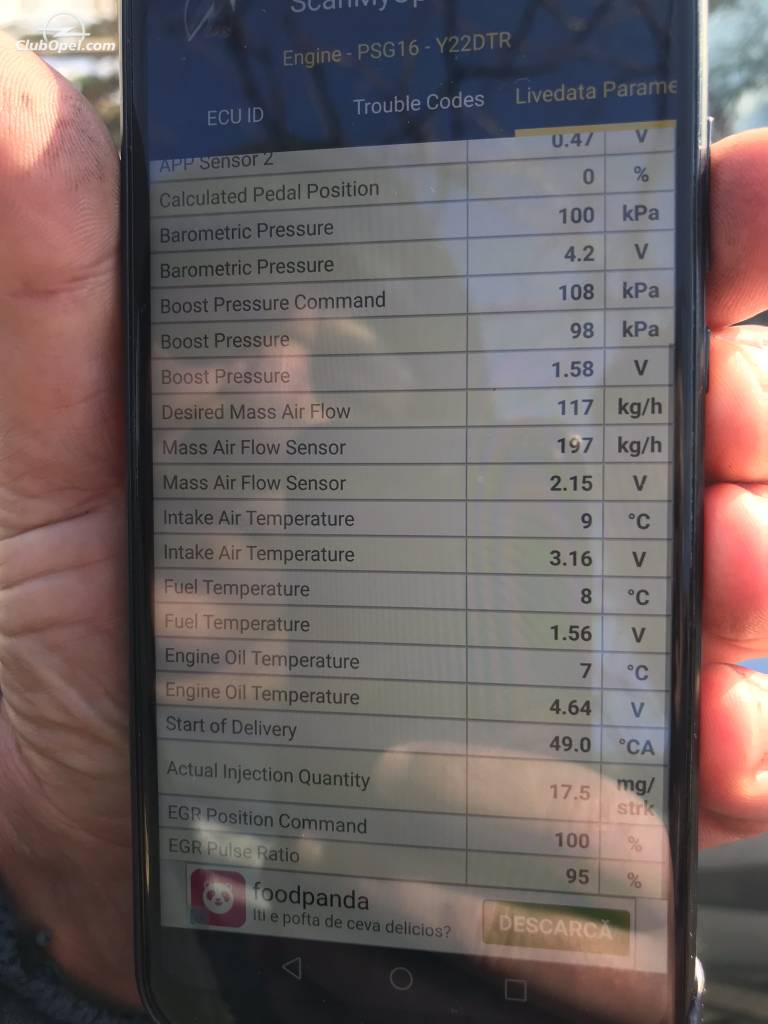

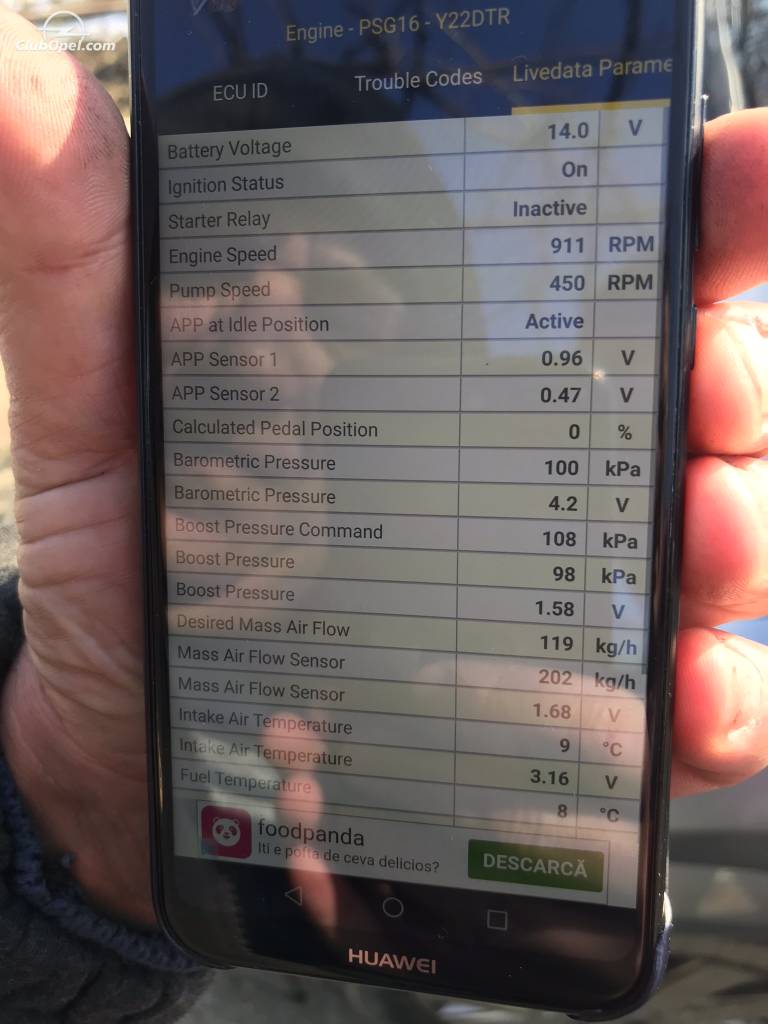

Mai jos, aveti parametrii de functionare la relanti, inregistrati cu o aplicatie android, pe ELM327 ODBII
Dupa cum se vede, Actual injection quantity este foarte ridicat(17mg). Se poate reseta/reconfigura pompa de injectie cu ajutorul unui soft ?

Vezi care-i treaba cu MAF-ul,de exista o diferenta foarte mare intre valoarea reala(citita) si valoarea dorita de calculator.Funtie de cantitatea de aer citita,va fi si cantitatea de combustibil injectata...!
