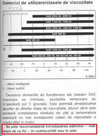

eBaghera a scris:Tot eu intervin si iti arat altceva:
asa ca nu stiu de unde ai tu imaginea de mai sus deoarece din acesta rezulta ce eu ti-am zis mai sus, faptul ca nu am avut probleme cu un 5W-30 vara.
Bafta!

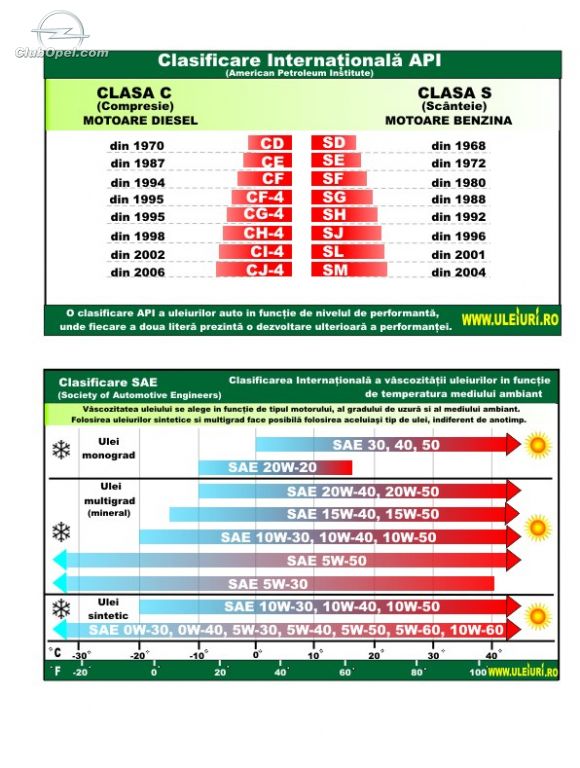

Interesant, dar acolo ce arati este pt uleiuri minerale, care se stie de altfel ca ofera maxima protectie la motor, fata de sintetic sau semi-sintetic si se folosesc la mortoarele uzate, dar risul uleiurilor minerale este cel de depunere masiva de cenusa in baia de ulei. Sunt de acord difera de la caz la caz, masina ta a fost obisnuita cu acel ulei mineral, eu nu am stiut ce ulei a avut a mea. De ex eu mi-am "obisnuit" masina pe benzina Rompetrol Effix, orica alta benzina as baga se aprinde check-ul si la relanti oscileaza turatiile. Am cautat mult sa vad un care sa se potriveasca cerintelor mele si cel mai potrivit mi s-a parut castrol 10w60 ( clasa de vascozitate, pornire la rece, pt iarna-vara, indice de vascozitate la cald, la rece, nivelul de performata - A3-B4, nu am gasit A3-B3 ca as fi luat - ), ca mai era si Mobil 5w50 dar am niste chestii urate despre Mobil si ar fi ultimul ulei pe care l-as alege. Pe langa asta, uleiurile minerale, care majoritatea sunt cu nivel de performata A2, au indicii de vascozitate (la cald) mai mici, adica mai lichizi, de unde un ulei mai lichid intr-un motor care se stie consumator de ulei, cu siguranta va consuma. Probabil de aici acel consum care spuneai 2 L la 10000 km.
Eu am spus ca din punctul meu de vedere un 5w-50, 10w60, 5w-40 si minim 10w-40 merg la clima de la noi, dar bineinteles sunt si alte criterii dupa care se alege un ulei. Tie daca iti mere masina bine, e ok, go on cu acel ulei, probabil esti exceptia de la regula, dar cu siguranta nu tururor ar merge la fel.
Si repet
De aici am luat totul. Daca dai click e o pagina interesanta.
http://www.xoil.ro/lubrifianti/tribologie

jonyx87, eu as fi vrut sa vezi daca vruiai, ca in respectivul grafic, sunt reprezentate uleiurile monograd, multigrad (minerale) si cele sintetice si plaja de temperaturi de la peste -30° C pana la peste +40° C.
Este adevarat ca ulei 5W-30 exista si mineral si semisintetic si sintetic. Insa, in cazul, sa zicem celui mai slab cotat ulei GM dexos 2 si acela este de tip sintetic.
Tu daca ai un Opel si iti vei duce masina la orice reprezentanta Opel din Romania sau oriunde in Europa si vei cere efectuarea schimbului de ulei nu ti se va pune in motor decat numai 5W-30 sau un 5W-40 in functie de tipul de motorizare si niciodata nu ti se va introduce in motor un ulei de care pomenesti tu sau de care folosesti tu pentru Opel tau.
Bafta !

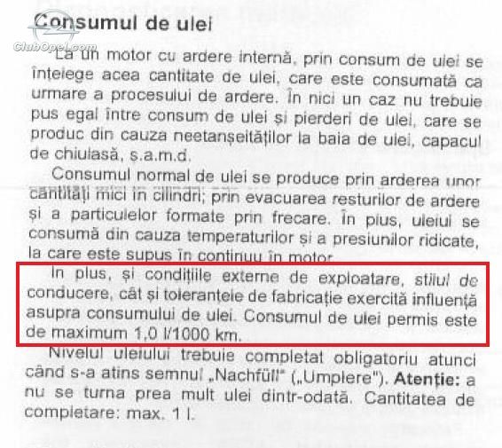

Stiu ca nu este motorizarea specifica acestui topic.
Eu fac schimbul la maxim 8000, folosesc numai GM 10w40 si consumul la tipul meu de motor este de aproximativ 500g la un schim. Nu am completat niciodata cu mai mult. Insa...in manualul de reparatii constructorul face urmatoarea afirmatie:

@ksper referitor la ce scrie in manual s-a mai discutat.e o greseala sau o jegosenie din partea celor de la opel.un motor care haleste 1l/1000 km e terminat.numai gandeste-te ce probleme aduce acest consum.
