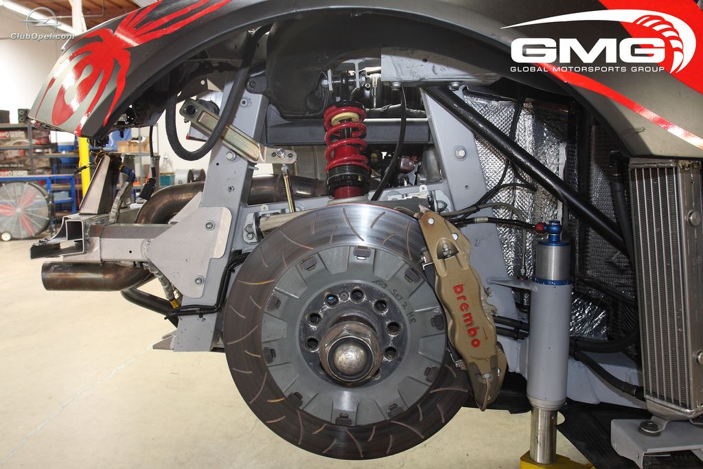

De ce nu au facut sistemul de amortizare fara prostia aia de flansa si rulment, sau altele, asa cum e in imaginea de jos ?
Ma gandesc ca e cam scump un amortizor asemanator, dar se putea gasi ceva de mijloc, poate se castiga putina stabilitate in felul asta.

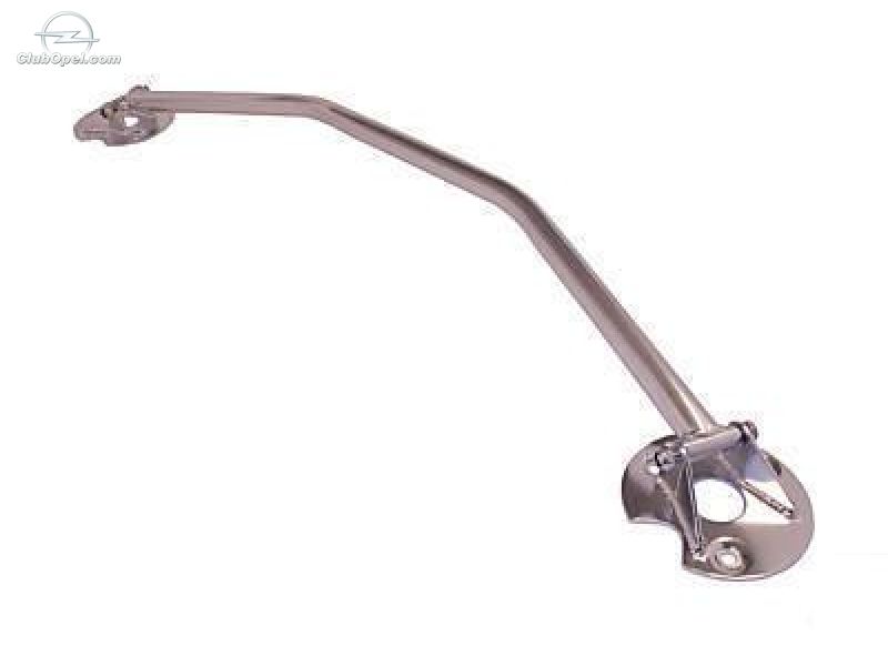

Si cred ca ar fi de folos o bara de torsiune, pentru o mai buna stabilitate.

aquagen--citat-(Ce nu inteleg eu......
De ce nu au facut sistemul de amortizare fara prostia aia de flansa si rulment, sau altele, asa cum e in imaginea de jos ? )
daca nu puneau rulment de sarcina la amortizor nu se mai puteai sa virezi masina
daca nu puneau flansa de amortizor simteai toate pietricelele de pe drum si aveai senzatia ca mergi cu caruta
bara aia nu este bara de torsiune este bara de rigidizare intre amortizoare sa nu se deformeze caroseria
si sa tii ca este o mare diferenta intre o masina de raliu(din pozele tale)si una de oras,cea de raliu poate aborda un viraj la 90 de grade cu aproape 80-90 km/h tu daca intri cu masina ta intrun viraj de 90 de grade cu mai mult de 20-30 km/h poti iesii in decor

Da, ma gandeam si eu ca devine rigida. Am vazut ceva la Audi R8, dar cred ca asa telescoape costa cat o masina.
Bara rigidizare este, cum zici, am gresit, cautam ceva si am ramas cu gandul la torsiune 😛

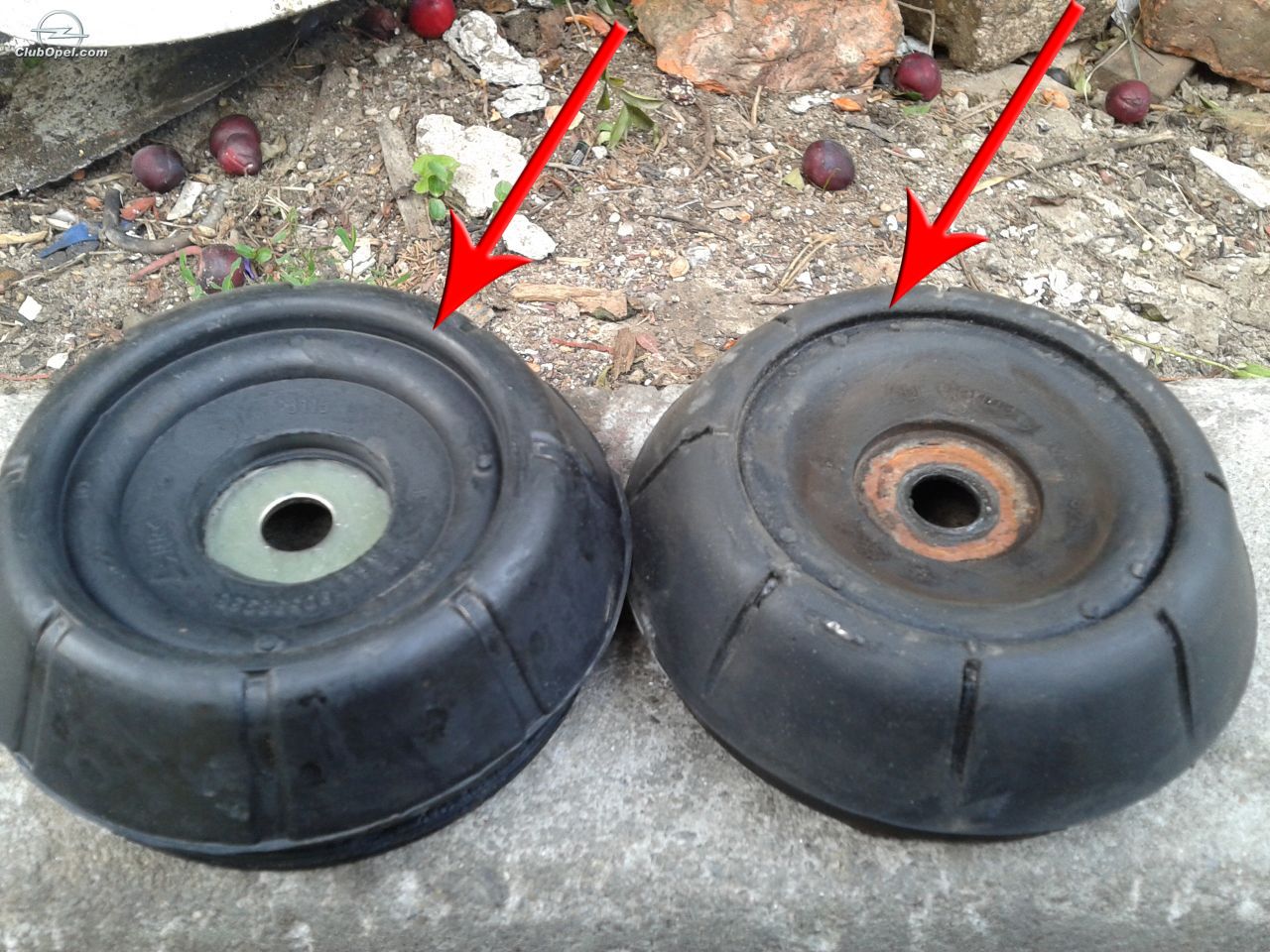

Asa cum spune Nicu si cum spun si eu. Cand e noua flansa, partea de sus a flansei este inca neuzata si cauciucul tine la distanta axul amortizorului.
Cu timpul, dupa mult,.....mult timp (depinde de calitatea materialului), cauciucul de la frecare se muleza pe oala si permite axului sa vina mai sus.
Cand e noua flansa, trebuie sa ai in interior aproximativ 1 cm distanta si palaria aproape ca va culca pe carosierie.
Poza am luat-o de pe forum:
Acolo se vede ca o flansa e noua si alta e uzata, iar cea uzata e mai plata si roasa, permitant axului sa vina mai sus.
