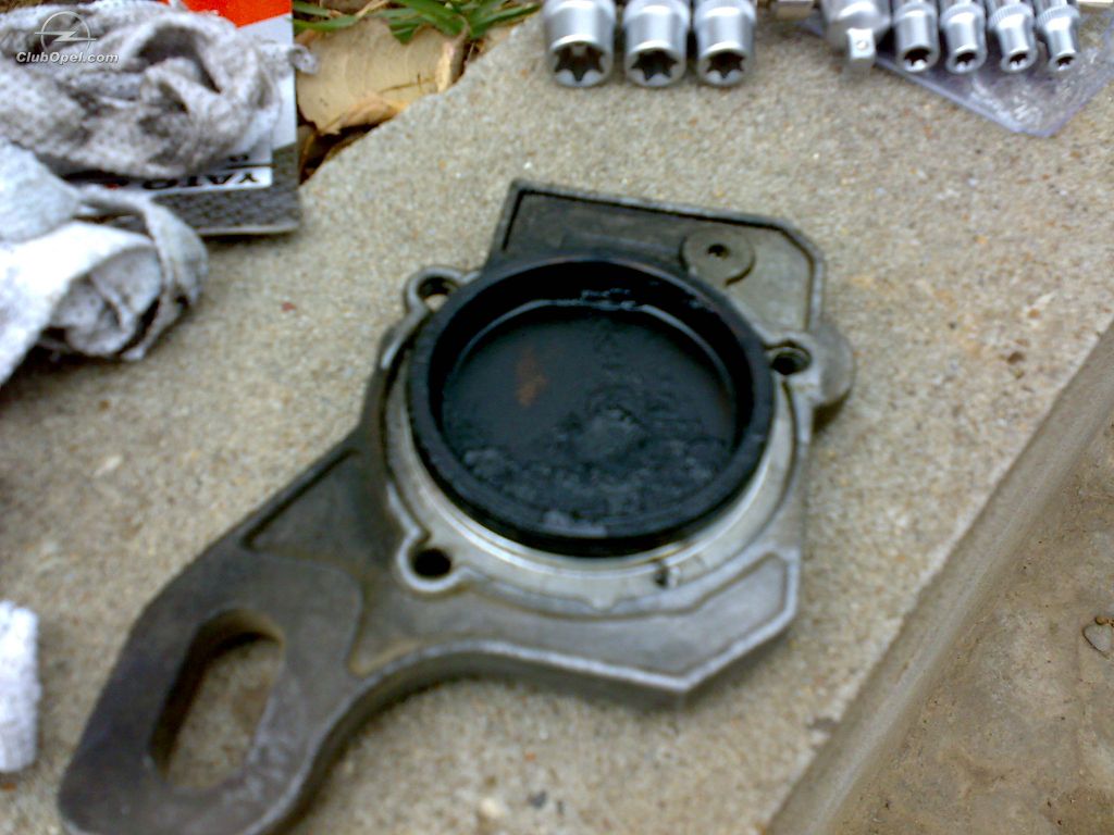

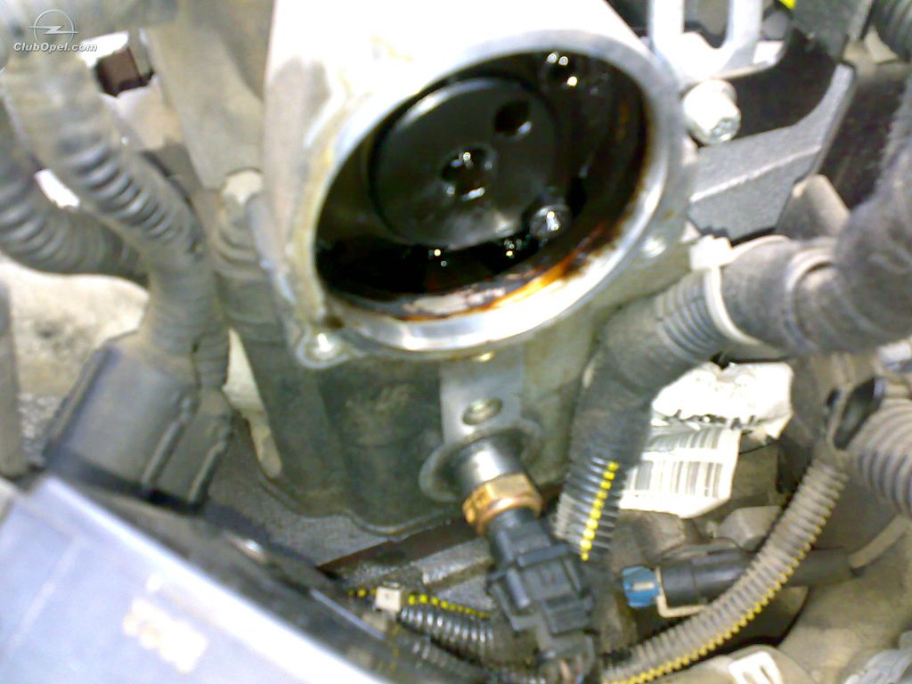

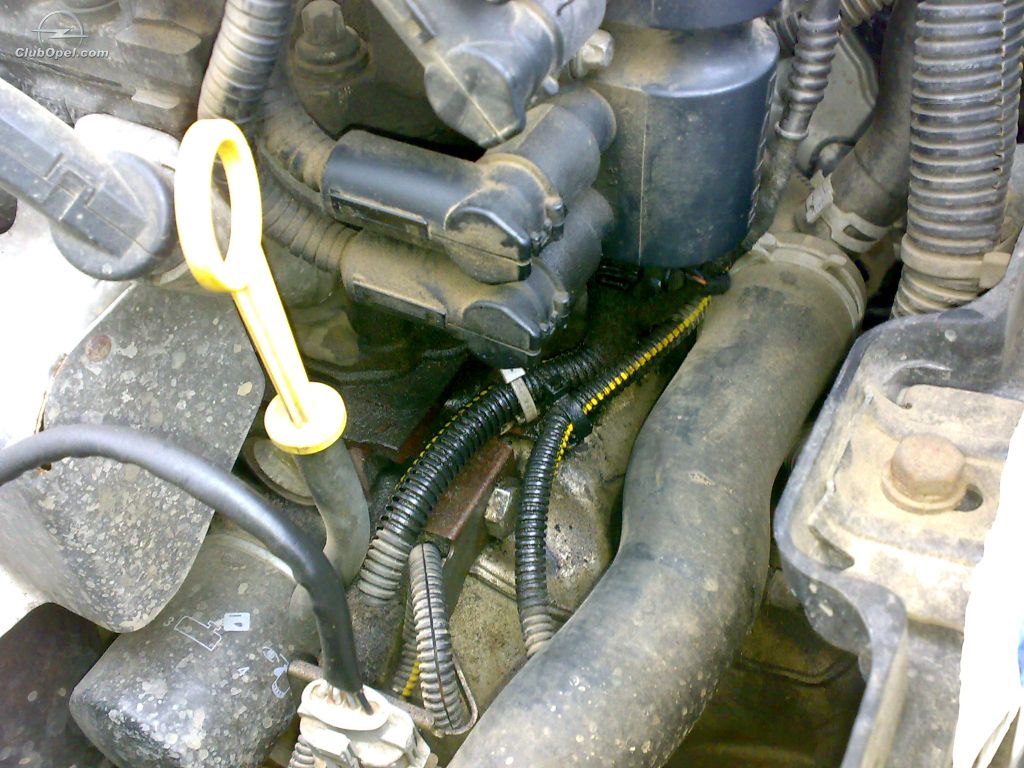

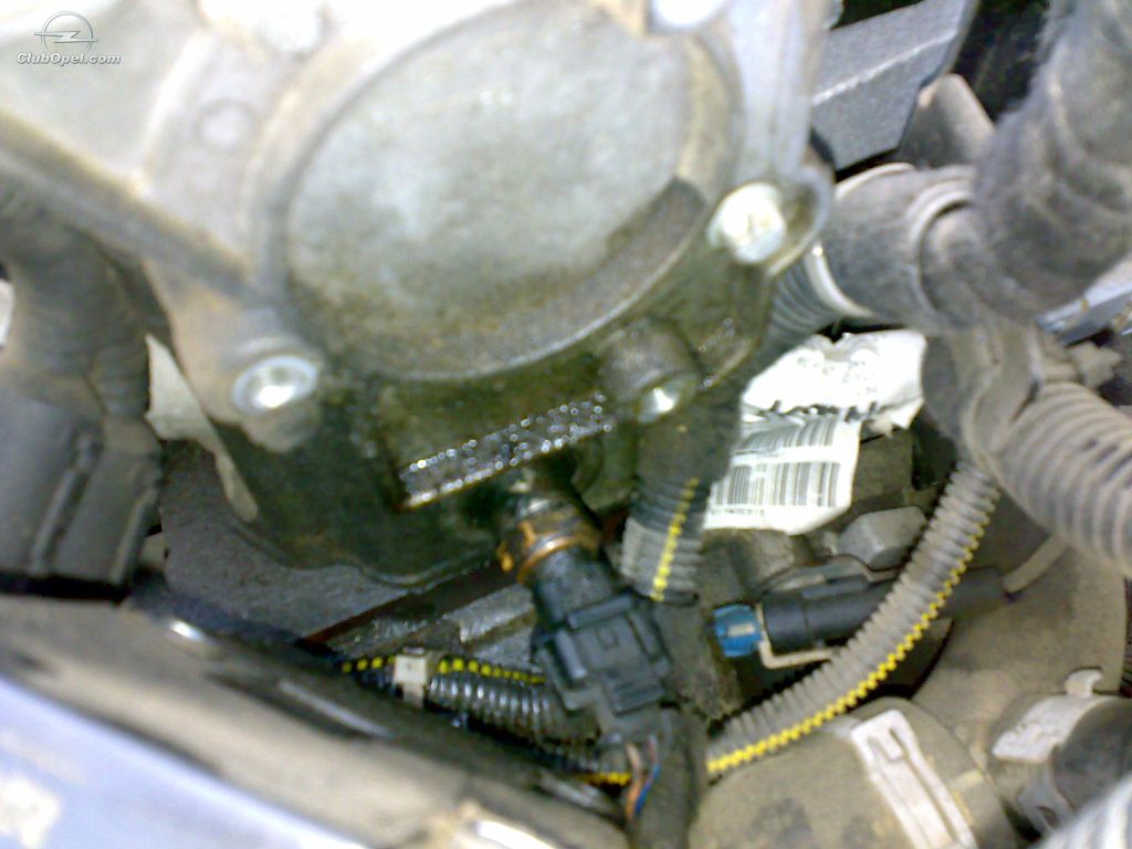

Am rezolvat si cu scurgerea de ulei de la capacul pe care sta "bobina de inductie", motor Z16SE. Dupa cum se vede din poze era o scurgere sub bobina. se desfac cele 3 suruburi cu care este prinsa bobina de capac:
se desfac cele 3 suruburi ale capacului si se scoate capacul:
se curata zonele inconjuratoare si interiorul locasului la axul cu came. La mine era ceva mizerie intarita.
Se curata si capacul:
Se inlocuieste o-ringul cu unul nou dupa ce ungem capacul cu putin ulei in canalul in care va fi montat acesta. Codul este cel de pe ambalaj:
Se unge cu putin ulei locasul in care intra capacul in chiuloasa si se preseaza capacul usor pentru a nu agata o-ringul. Se strang suruburile la capac si mai apoi la bobina si iata inca o rezolvare a unei probleme, bineinteles pe bani putini.
Timp de lucu maxim 20 minute.
Succes si altora.
Scuze pentru calitatea pozelor dar era cam frig afara si mai eram si murdar pe maini.
