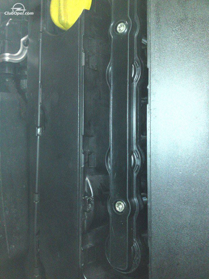

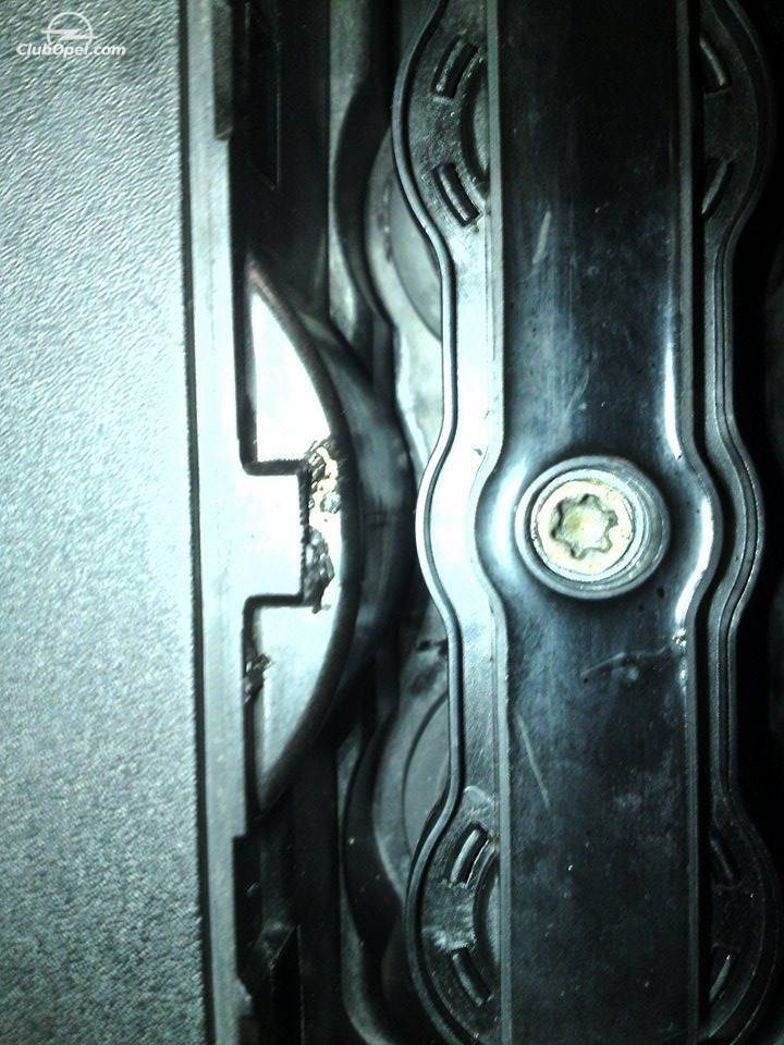

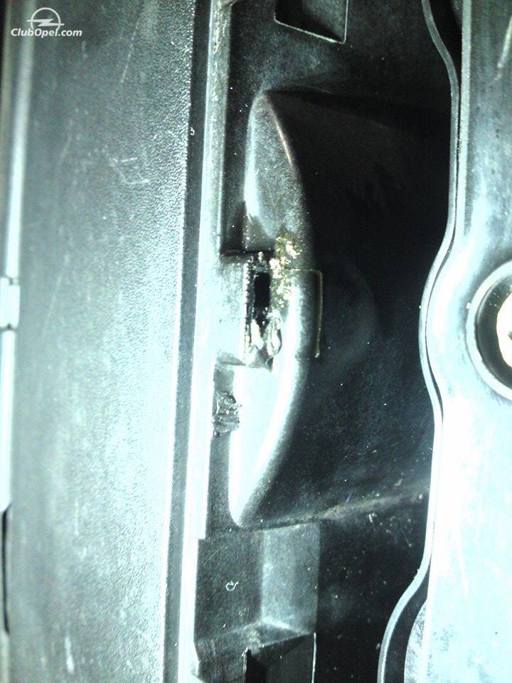

Am si eu o mare problema cu un Opel astra G 2004 F35, combi, 1.6 76Kw-103 Hp benzina, imi pierde ulei pe cele doua gaurele (vezi poze) la capac culbutori (chiuloasa), dupa cum se vede in poza am incercat c u silicon negru auto sa stopez pierderile de ulei dar din cauza presiuni pur si simplu imi ridica busonul de ulei si pierde ulei, mentionez ca nu stiu daca asa e normal sa imi piarda ulei si sa balteasca in bobina de inductie, daca las descoperite acele gauri nu mai pierde pe la buson, citisem pe undeva ca acolo exista o supapa sau ceva de genul, sau daca imi recomandati sa schimb tot capacul desi e scump 685 ron original GM, capacul a fost desfacut de un preten care a fost mecanic si i-am schimbat garnitura (victor reinz noua + chit silicon negreu caramba) sau mai oprit stopat pierderiile de ulei, desfacand capacul nu am vazut daca se poate schimba ceva la cele doua gaurele, fiind turnat plasticul sau ceva de genul, daca ma puteti ajuta ce as putea face, va multumesc si va doresc sarbatori fericite

Colegu' acel capac trebuie schimbat, pentru acea gaurica este supapa de presiune gazelor. Si sub capacul culbutori (chiuloasa) se vede acea supapa. Din pacate ea este capsulata si nu se repara ci se schimba...
In nici un caz nu trebuie astupata cu silicon sau alte minuni.. nu merge cu improvizatii

adica trb sa schimb tot capacul culbutori, nu se poate schimba doar la supapa de presiunea gazelor ?
  • vlad-OPC
  • Mesaje scrise: 1,054
  • Masina: Astra 2008 Z16XER
Este capsulata, lipita de capacul culbutori 😊 - Daca se putea repara , nu iti spuneam sa schimbi tot capacul
Apropo, vezi cat costa acel capac pentru noul Aveo sau Cruze ! Poate e mai ieftin, e 100% identic indiferent daca e 1.6 sau 1.8
