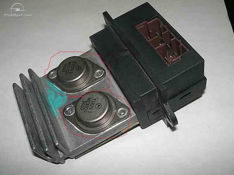

sal am un vectra cu clima si mi s a blocat aeroterma pe viteza max si cand dau off nu se opreste nu face nimik daca dau poe AC tot la fel face.stie cineva de la ce poate fi?

Trebuie sa schimbi trazistorii de pe regulatorul de turatie scrie pe forum aici ce trebuie sa faci
Aeroterma - simptome/cauze/solutii - genera
https://www.clubopel.com/vie...asc&start=220
https://www.clubopel.com/vie...=asc&start=80
Climatronic - probleme turatie aeroterma
Tranzistorii trebuie prinsi neaparat cu suruburi cu piulita ca altfel nu fac masa si proba o faci dupa ce montezi la loc pedala de acceleratie.Io am incercat sa pun doar mufa si fara sa montez regulatorul si tot in eroare imi statea dar dupa ce pui la loc iti va disparea si eroarea de pe clima si va merge.Tranzistorii trebuie sa fie MJ11033G.
