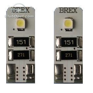

2 leduri cu sistem canbus de eliminare a erori de bec ars pentru pozitii

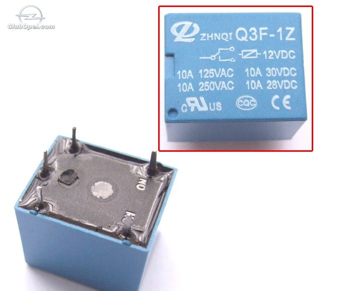

2 releuri de 12V , 10A(minim) cu 5 capete

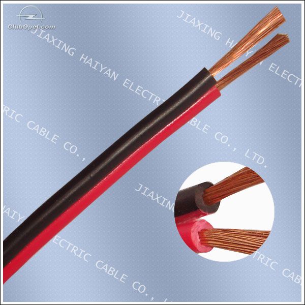

1 m cablu auto 12V

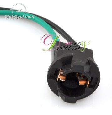

2 suporturi pentru becuri de tip W5W sau T10(nu sunt necesare decat daca vreti sa construiti un sistem plug and play fara modificari la instalatia electrica a masinii)

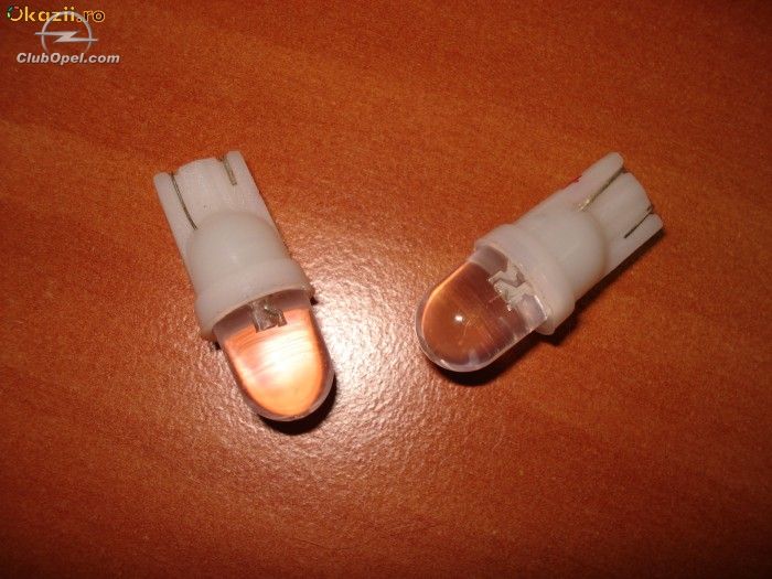

2 leduri pentru pozitii

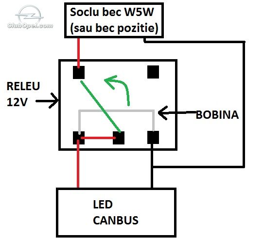

Pasul 1: cu ajutorul pistolului de lipit dezlipim toate ledurile de pe ledurile cu can bus
Pasul 2: localizam contactul pentru + si - de pe led cu can bus si lipim cele 2 cabluri de 12v (negru la minus si rosu la plus). Folosim multimetru pentru a fi sigur ca am montat corespunzator cablurile.
Atasez o poza unde se afla acel contact(nota poate sa difera in functie de ce leduri ati cumparat)
Pasul 3: cablu lipit la led can bus este lasat de lungime de 10 cm

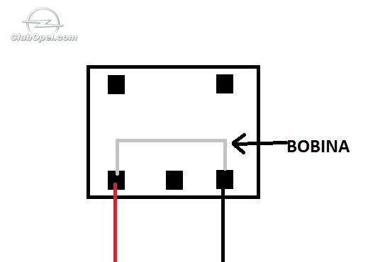

Pasul 4: luam releul de 12v si-i lipim cablu de la led canbus la bobina releului comform schemei
Pasul 5: la releu se lipesc firele comform schemei urmatoare
Nota:
negru este minus
rosu este plus
gri ii bobina din releu
linia verde: reprezinta pozitia pe care comuta releu in momentul in care circula curentul(poate sa difere acest lucru in functie de releu). Pentru a verifica folosim un multimetru. Trecem curent prin releu. Setam multimetru pe mod detectare scurt. Un cablu al multimetrului conectam la un pin si cu celalt verificam unul din cei 2 pini ramasi.
Pasul 6: cele 2 fire care ies din releu se conecteaza la un soclu W5W sau T10 sau direct la Led(se conecteaza cablu rosu la plus de la led si cablu negru la minus de la led)
Pasul 7: verificam instalatia la masina.
In cazul in care apar probleme:
- eroare de bec ars: Inseamna ca ati conectat pe dos led canbus la masina. Punetil in cealalta pozitie in suportul de prindere din far.
- ledul nu se aprinde: ati conectat pe dos ledul. Punetil in cealalta pozitie in suportul w5w cumparat sau refaceti contactele pe dos catre led
Nota: se presupune ca ati verificat inainte faptul ca led can bus , releul , ledul de pozitie functioneaza

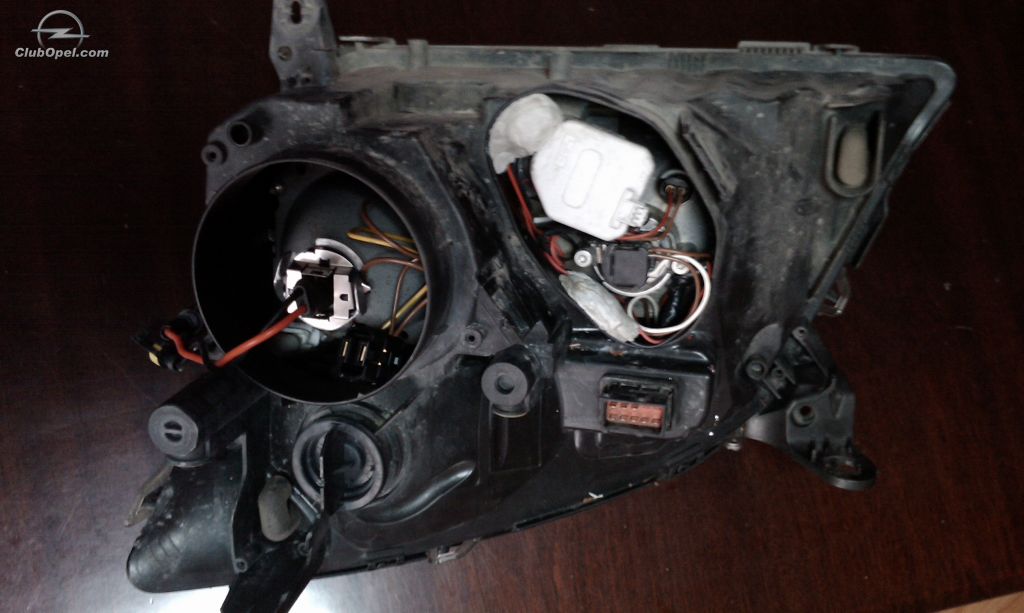

Pasul 8: recomand sa izolati instalatia facuta. Eu am facut cu Poxilina pentru a preveni posibilul contact cu apa si tot odata ledul cu can bus se incalzeste foarte tare asa ca nu incercati sa izolati cu banda izolatoare. Se aplica poxilina atat pe contactele relului cat si pe led can bus unde am conectat cablurile.
Pasul 9: se monteaza in far. Eu unul am decis sa prind bine asa ca am aplicat poxilina ca suport de sustinere. Atasez poza cum arata dupa montare

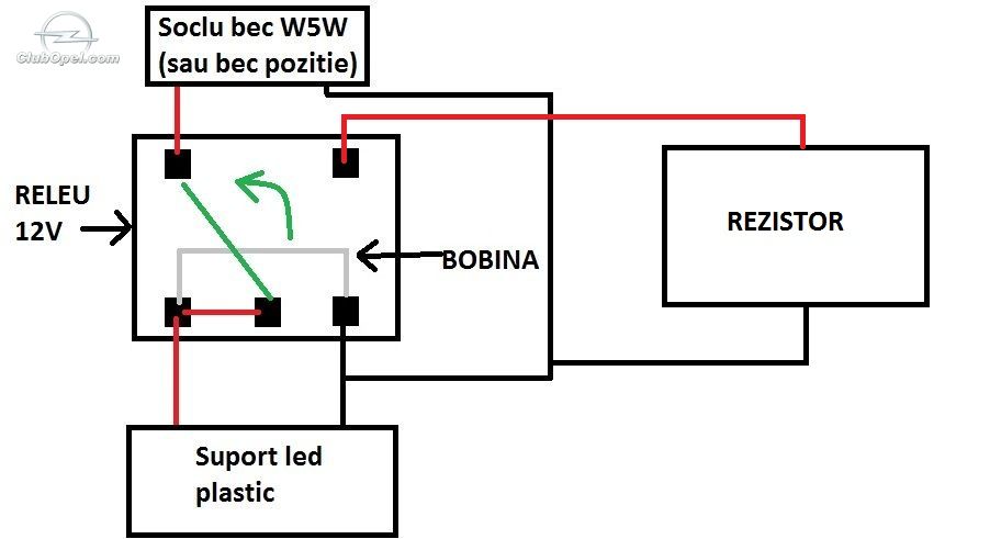

Varianta 2(scumpa)
Necesita urmatoarele piese:

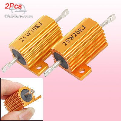

2 rezistori de 25W pentru a anula eroare de bec ars(sunt caldute abia dupa 3 h de folosire asa ca risc de incendiu este mic. Tot odata e suficent de bun pentru xeoane asa ca stiti un lucru cand il cumperi)
2 releuri de 12V , 15A(minim. Recomand 20. Deoarece se vor incalzi foarte greu. Poate dupa 5 h de folosinta incontinu) cu 5 capete
1 m cablu auto 12V similar cum gasiti si in cablajul din far.
2 leduri cu suport de plastic(folosim doar suportul de plastic pentru conectare.
2 cuti de plastic pentru a sustine instalatia si a proteja de praf , apa si alti factori.
Unelte necesare:
-pistol/ciocan de lipit
-fludor
-cositor
-multimetru
-cater
Pasul 1: scoatem ledul din suportul de plastic. Prin suport tragem prin el cablu de 12 v. Incercam sa facem conectari similare cum a avut ledul initial.
La urma aplicam poxilina inauntru suportului pentru a astupa golul si tot odata in urma intariri sansele sa iasa cablu din suport sunt mici.
Pasul 2: cablu de 12v prins la suportul de plastic e lasat de lungime de 10 cm
Pasul 3: luam releul de 12v si-i lipim cablu de la suportul de plastic la bobina releului comform schemei
Pasul 4: la releu se lipesc firele comform schemei urmatoare
Nota:
negru este minus
rosu este plus
Pasul 5: cele 2 fire care ies din releu se conecteaza la un soclu W5W sau T10
Pasul 6: verificam instalatia la masina.
Nota: se presupune ca ati verificat inainte faptul ca rezistorul , releul , ledul de pozitie functioneaza
Pasul 7: Instalatia facuta se monteaza intr-o cutie de plastic cu capac ermetic sau care se inchide cu suruburi. Fiecare face modificari in cutie pentru a adapta instalatia facuta cum doreste.
Pasul 8: Recomand sa puneti in interiorul cutiei o folie de aluminiu in jurul instalatiei(in caz de incendiu) si tot odata sa izolati conectarile facute la releu si rezistor. Personal am prins releu si rezistorul de o placa de circuit electric(personal am adaptato). Astfel permitand cu usurinta sa schimb o piesa in cazul in care se arde.
Pasul 9: montam pe masina. In cazul meu am montat langa balastru de la instalatia de HID(xenon) cu ajutorul unor benzi de prindere(soricei parca se numeau la magazin).

- una contra cost pentru cineva din timisoara (a lui este poza cu farul care arata instalatia prinsa cu poxilina. Nota am pus si la el rezistori si nu led can bus)

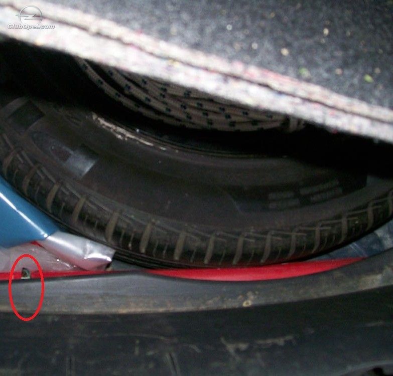

@CapellaCt : da stiu la ce te referi si multumesc de sfat. Problema ii ca ma chinui sa dau de cabluri de la becurile de numar fara sa fie nevoie sa dau bara din spate jos.
Daca ai idee unde sunt prin portbagaj as aprecia. O poza ar fi de mare folos.

Firele sunt incercuite cu rosu,in partea stanga.
Daca scoti lampa de la numar si tragi usor de ea iese o bucatica de cablu de care te poti agata sa faci legaturile.

@CapellaCt: Multumesc mult de tot pentru poza 👽 . In sfarsit pot spune ca am scapat de licurici 😂
