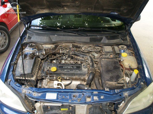

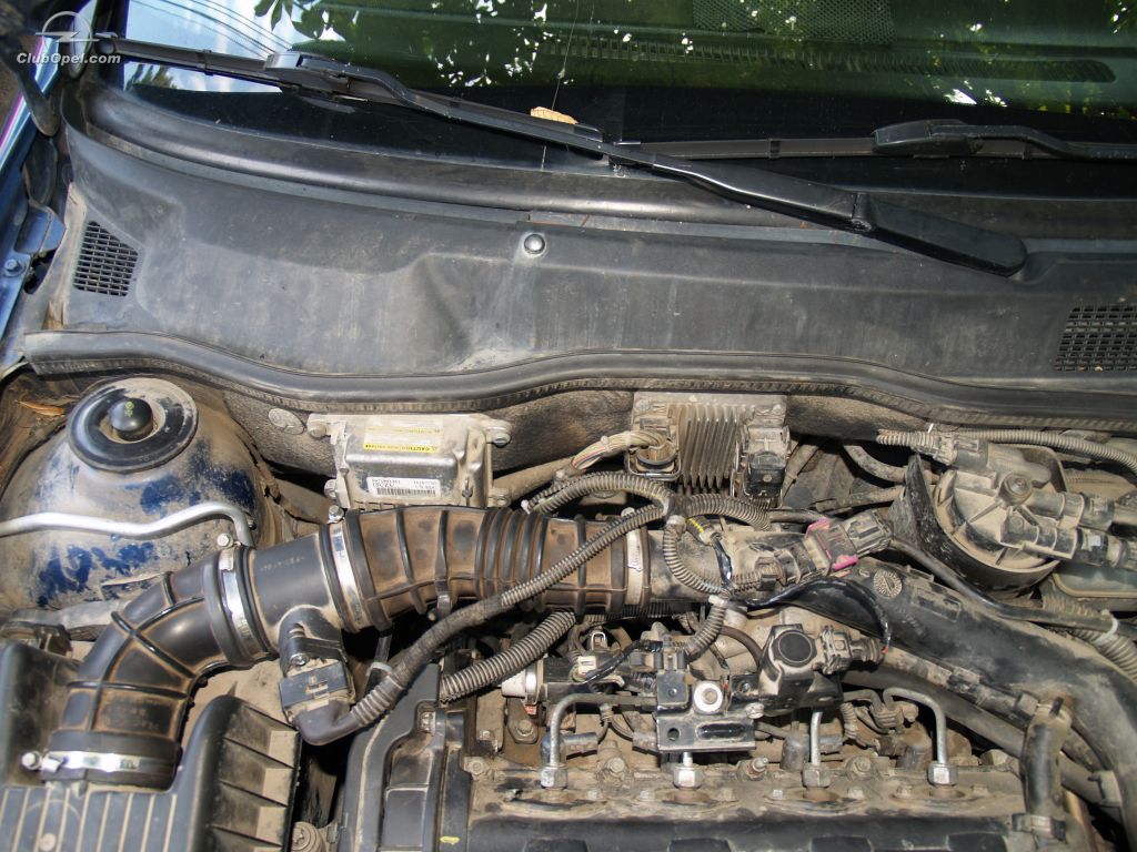

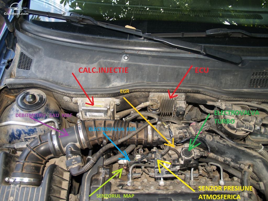

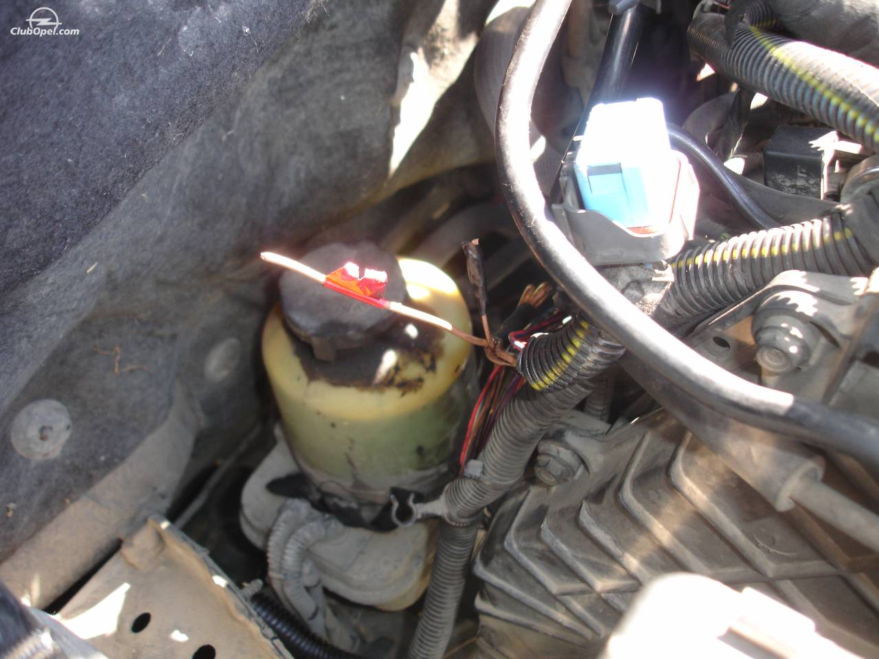

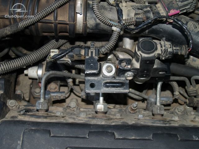

Foto cu modificarile aduse la ECU si EDU, senzor presiune atmosferica si electrovalva turbinei, toate la indemana, toate la vedere.
Mentionez ca merg asa de aproximativ 2 ani, nu am modificat instalatia electrica, lungimea firelor permit montarea acestora, lejer, in zonele din fotografie.
Modificarile le-am facut in speranta ca cele doua calculatoare nu se vor deteriora termic sau mecanic de la vibratiile motorului.
astept pareri.

am mutat pozitia calc de injectie dupa ce l-am reparat, acum doi ani. am facut deja 80.000 km de atunci.

cred ca pozele spun totul! dar daca doriti mai multe detalii va astep cu intrebari.
ideea este ca toate sunt la indemana pentru a putea fi verificate, mai ales senzorul presiune atmosferica si elecrovalva turbinei, care acum sunt montate pe chiuloasa in locul ECU (initial erau sub pompa de injectie)

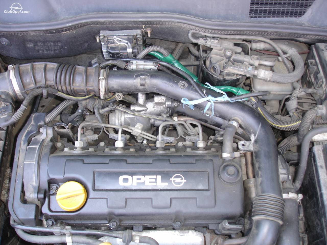

cam asa arata la mine pozitionarea senzorilor si celorlalte componente electronice.
daca am gresit cu ceva, va rog sa ma completati!

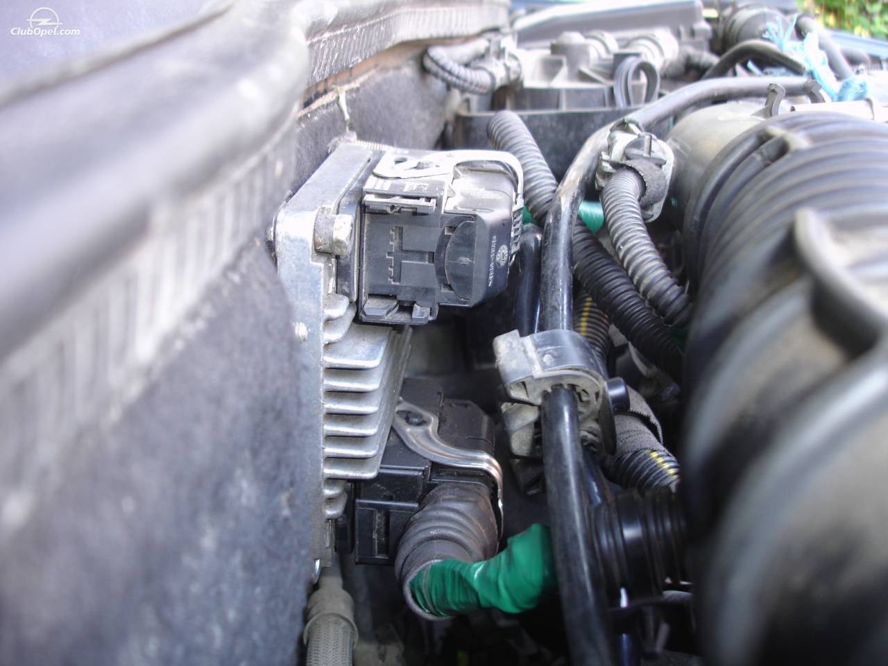

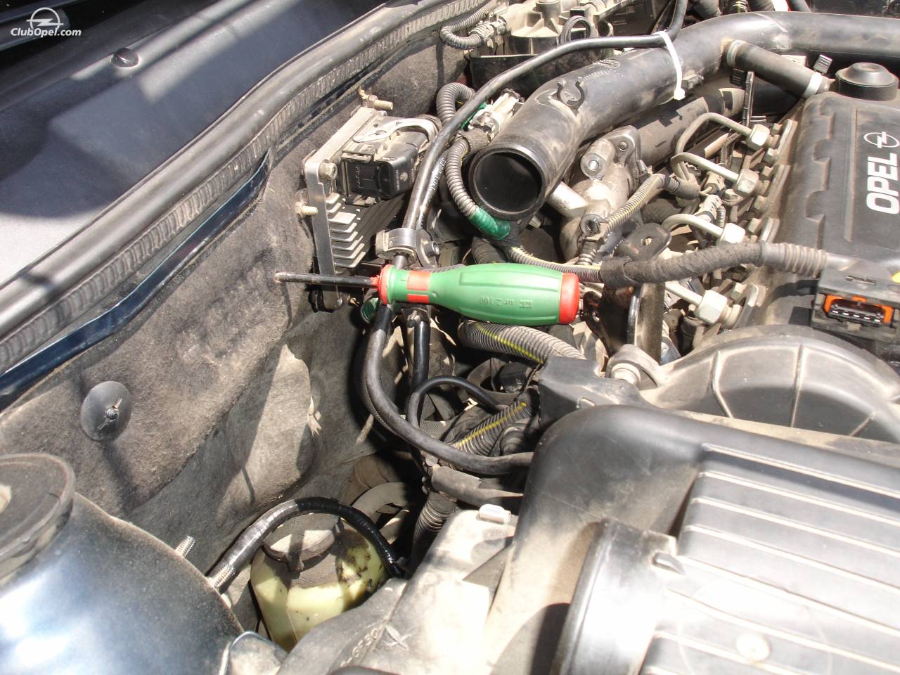

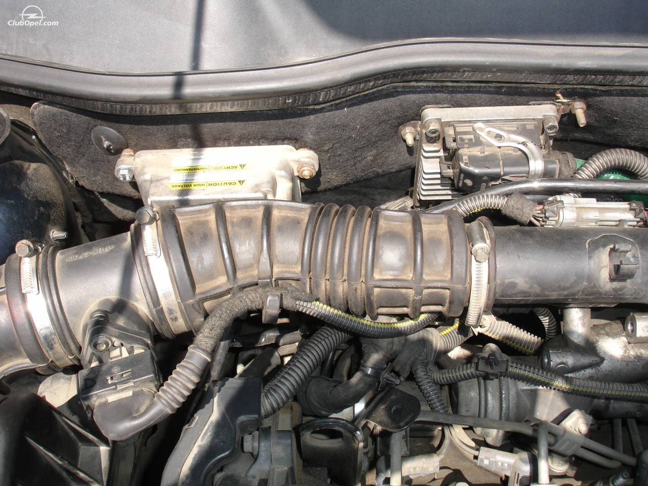

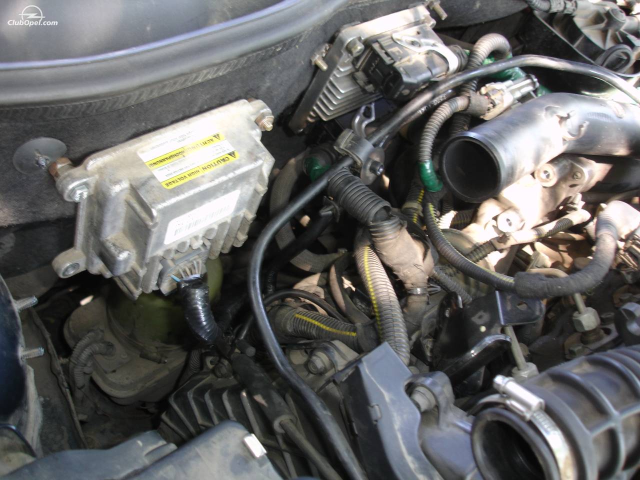

Disperat ca dupa 3 ore de parcare motorul inca era caldut si ECU fierbinte si pana nu apuca sa dea in boala ,,lipiturilor reci,, , m-am apucat de repozitionat ECU ieri pe inserate , la tara.
Sigur, urmeaza si EDU dar fiind oarecum limitat de timp si ideea venindu-mi din senin , m-am rezumat intr-o prima faza doar la ECU.
Am vazut cum au procedat colegii in postarile de mai sus dar una e sa vezi si alta e cand te apuci si faci.
In primul rand am tinut mortis sa mut ECU cu tot cu suportul lui de prindere. Nu-l vroiam ,,agatat,, de urechi si lipit de vatelina izolatoare de pe ,,peretele de foc ,, gandindu-ma sa las sa treaca aer si prin ,,spatele,, lui.
Normal , suportul a suferit niste transformari in sensul ca am taiat cu flexul orice proeminenta din ,,spatele,, sau, lasand doar o ,,bucla,, in care venea el prins de EGR pe post de picior de sprijin . Peretele unde vine fixat ECU are usoare proeminente si dupa studii intense i-am gasit pozitia perfecta. I-am sudat 2 ,,urechi,, de prindere , piciorul se potrvea fix intr-o adancitura si gata, hai !
N-am demontat decat furtunul gros cauciucat ce vine de la filtru aer ( cu debitmetru fixat pe el ). Dat gauri cu masina , burghiu ,,de 3,, , apoi bagat autofiletante , montat ECU , totul frumos , suportul tzeapan , aspect , orice - doar ca am lucrat cu o frenezie incat mi-a scapat din vedere ca mufa K nu mai ajunge la ECU ! 😢
Am desfintat acel plasticarai ,,triunghi,, de pe conducta plastic ce duce la turbina dar oricat am mai incercat ,,sa lungesc,, firele , n-am reusit.
Asa ca o noua repozitionare ECU. Doar ca acum am fost mai operativ - mai sudat o ,,ureche,, la suport , gasita alta adancitura in care sa se sprijine acel piciorus lasat suportului , n-am mai folosit masina de gaurit si burghie ci direct o surubelnita bine ascutita care din 2 ciocane mi-a lasat 2 gauri de ,,6,, , bagat 2 suruburi ,,de 6,, prin spate ( pe la mecanismul stergator - n-am demontat plasticul ci doar l-am ridicat putin cat sa-mi incapa degetele ) - si prin ,,fata,, prins suportul ECU prin cele 2 ,,urechi,, sudate cu 2 piulite. Montat ECU si culmea ca mi-au ajuns ambele mufe ! 😊
Pentru ca mufa M sa o pot aduce pana la noua pozitie a ECU , a trebuit sa slabesc electrovalva EGR pentru ca tine strans cablajul de motor. Odata acesta eliberat si ,,venind,, peste electrovalva , a mai trebuit doar sa inlocuiesc furtunasul vacum pana la prima imbinare cu o bucatica mai lunga cu vreo 3 cm.
Cam atat a fost singura modificare- da , plus desfintarea acelui triunghi de plastic capsulat prin care treceau firele mufei K si pe care din lipsa de o banda izolatoare neagra , nah , am folosit una verde , nu prea estetica. ( asta am avut la indemana )
Montat totul la loc , verificat , ok , cheie , pornit , multumit ca am mai scapat de o grija. Urmeaza EDU.
Concluzia ? Azi dupa un drum de 70 km , caldura cat cuprinde , vreo 32 grade , ajung in parcare si ma reped cu nasul sub capota sa pipai , sa vad. Motorul incins de nu puteai sta aplecat peste el , pun mana pe ECU - era absolut la temperatura oricarei piese din compartimentul motor ( evident , mai putin motorul 😊 ) Cat era de cald suportul telescop , tot atat de cald era si ECU !

Cred ca ma dau in barci cu ECU meu mutat. Dupa 200 km facuti chinuiti prin oras prin trafic si arsita , am ajuns la o prima concluzie: da , ECU e abia caldut , sper ca va rezista astel 100 de ani doar ca masina si-a schimbat comportamentul !
Trage mult mai bine in ,,sprint,, , e mult mai fasneatza si mai infigareata dar parca dupa 2500 ture ,,o da cotita,, . Zici ca se inmoaie ceva in ea , trage dar parca in scarba si ma forteaza ori sa-i schimb treapta ori sa insist cu nerv pana urca turometrul aproape de 4000. Inainte era cam fix invers , adica se misca in reluare pana in 2000 ture apoi ,,isi dadea drumu',, .
Nici nu stiu daca e bine sa nu cum se comporta acum.
A, plus ca se tureaza in gol ca proasta mai ales cand calc ambreiajul pentru schimbarea vitezei.
Sa vad ce se mai schimba dupa ce-l scot din fierbinteala si pe EDU.
PS - macar am rezolvat o problema . Daca inainte tragea bine la rece si la cald pica in moleseala , macar acum trage bine si la rece si la cald. Mai aveam un mic lag al treptelor ( dupa schimbarea treptei intra pt o secunda in frana de motor ) dar a disparut si asta. Nici nu ma mir la cum se tureaza aiurea cind calc ambreiajul !

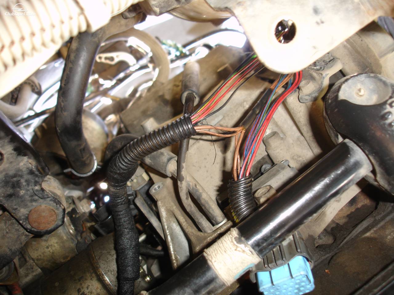

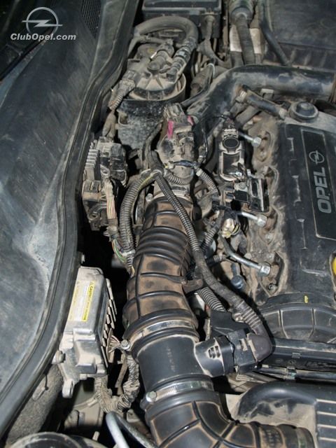

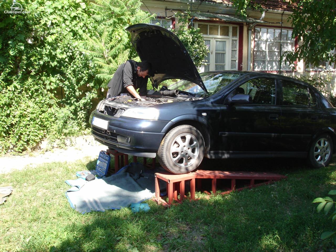

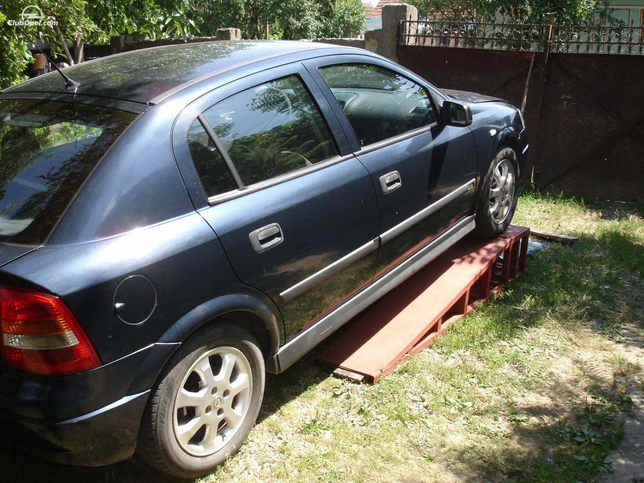

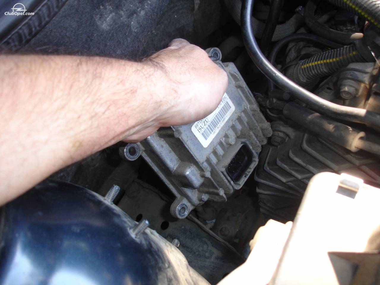

Si a venit si timpul repozitionarii EDU - calculatorul pompei injectie - care si asta asemeni lui ECU are prostul obicei sa cedeze de la vibratii si temperaturi ridicate fiind fixat tot pe motor. Adica pe tractoras de 1.7 DTI.
Am citit in diagonala postarile altora de pe acest topic ( de altfel cam zgarcite in explicatii ) si mi-am imaginat ca nu va fi ceva iesit din comun ci probabil , ca si in cazul ECU , doar de rasucit cu simt niste cablaje. Nah , in esenta tot o banalitate ramane dar am avut parte si de niste surprize.
Ok , o mica descriere a operatiunii pentru cei care simt furnicaturi in palme. 😊

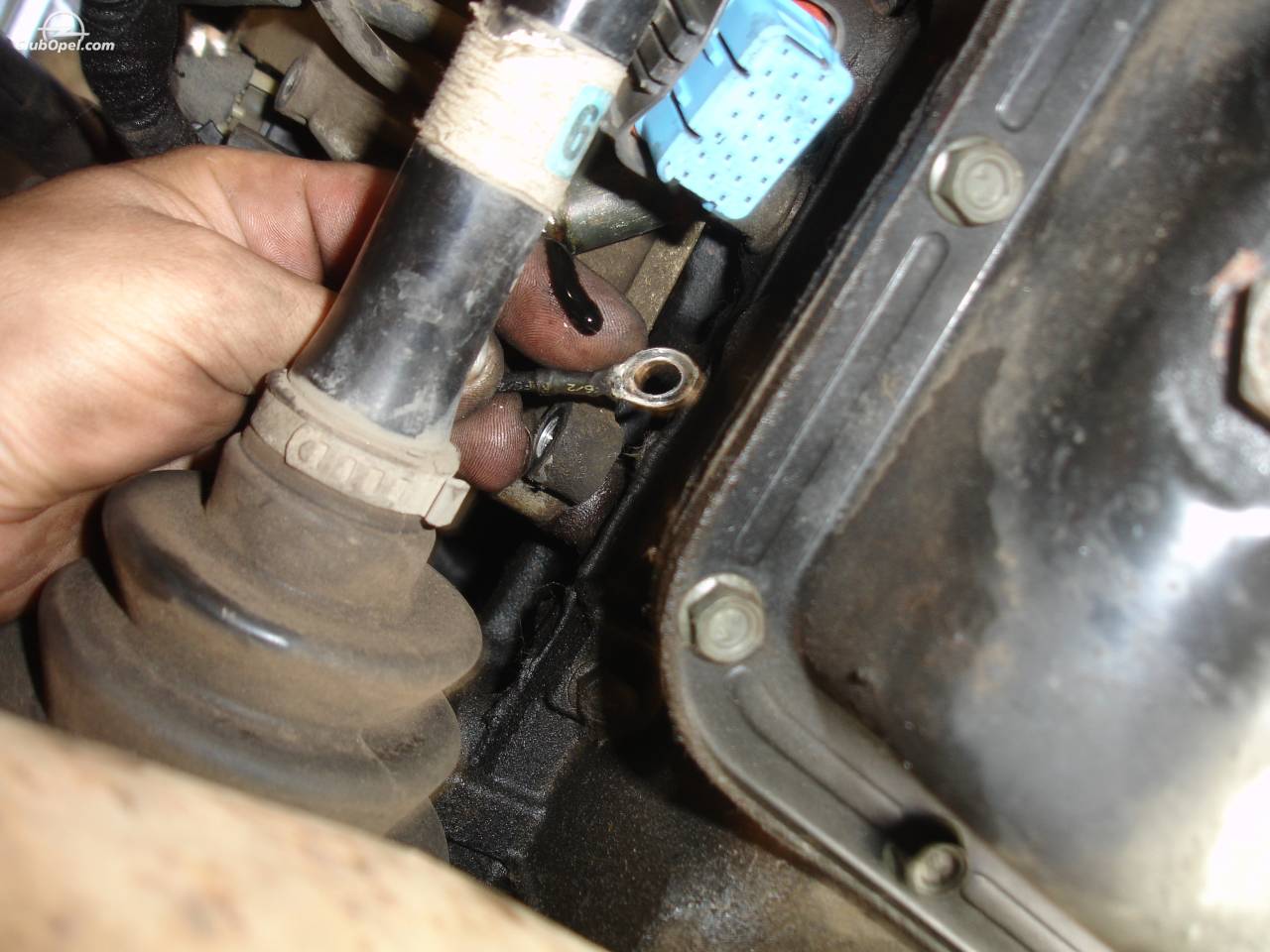

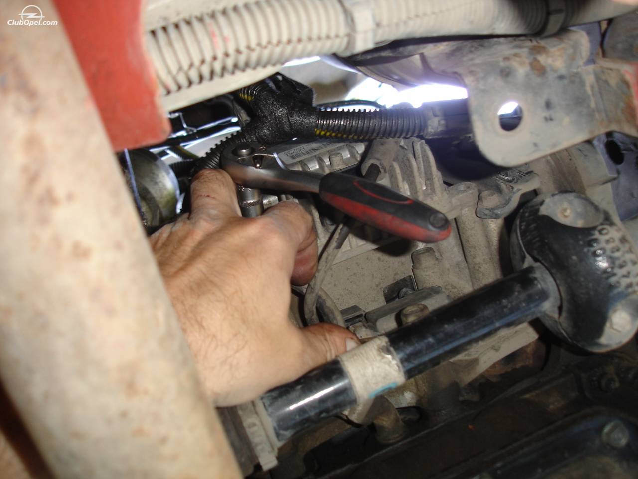

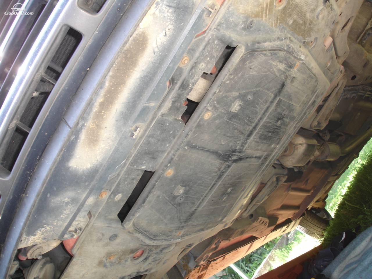

1 - inaugurat mini-rampa ( n-am apucat sa sui masina pe ea inca ) si dat jos scutul mic si apoi din lipsa din spatiu , tot scutul intreg.

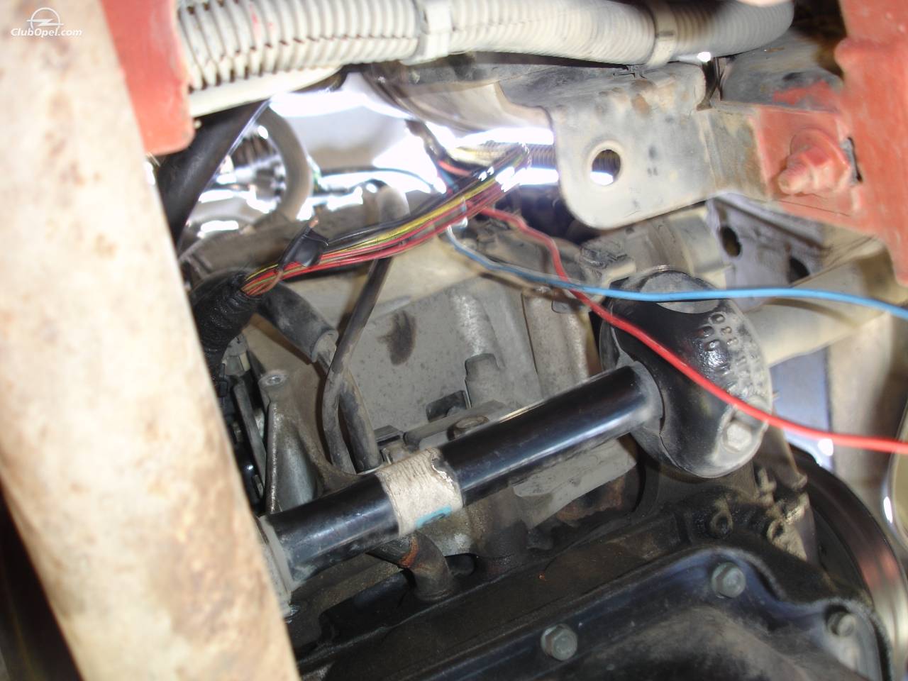

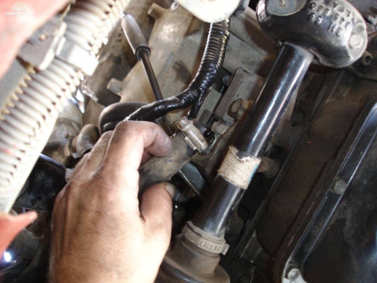

2 - demontat de sub masina furtunul ce colecteaza vaporii ulei de la baia ulei , scos mufa EDU ( are un clips ) si cele 2 suruburi ce tin EDU in partea de jos ( eu n-am gasit decat unul )
3 - demontat pe pipaite cele 2 suruburi ce tin EDU in partea de sus pe deasupra motorului si extras EDU afara.

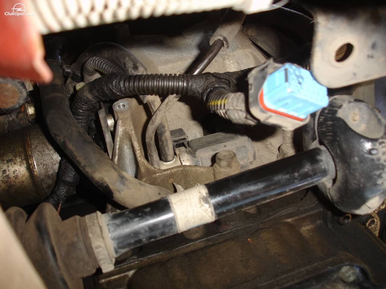

4 - revenind sub masina , prima surpriza ( neplacuta ) dar pe care o banuiam - toata izolatia cablajului EDU ( mufa albastra ) era imbibata de motorina. Banuiam ca valva mea Y33 n-o fi mai cu mot sa stea cuminte si sa nu trimita motorina prin cablaj dar m-am inselat. De fapt ,,pompa,, motorina in mufa M a lui ECU dar de cand am inceput sa folosesc adaos de ulei 2T in motorina, s-a oprit.

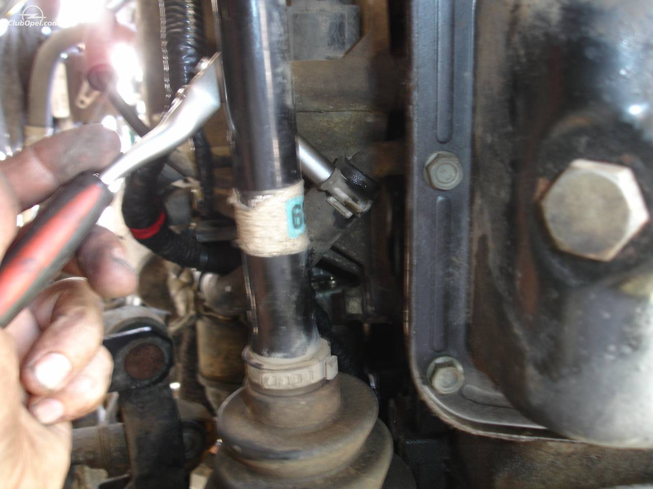

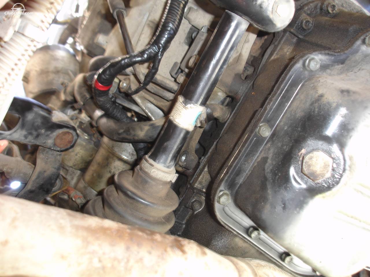

5 - Apoi a inceput cosmarul operatiunii ! Un rahat de corp platic ce orienteaza cablajul sa faca un unghi de 90 grade a reusit sa ma scoata din minti ! Aveam nevoie sa-l demontez sa vad cat pot trage de cablaj ca sa-mi ajunga mufa albastra undeva cat mai sus , dar nu-l puteam desface nicicum. Dupa o ora , 70 de scule si o lanterna mi-am dat seama ca nu are doar 2 ci 3 clipsuri ! L-as fi sfarmat cu tarnacopul dar treceau firele prin el si trebuia sa fiu delicat.
6 - Decapsez in final prostia aia de plastic , misc de cablaj si ceata ! Ce sa ajunga mufa undeva sus ? Nimic frate ! Ok , mi-am zis , trebuie sa indepartez izolatia sa vad ce si cum , asa ca in timp ce-mi zemuia motorina pe brate din banda textila izolatoare , m-am apucat de desfacut totul pana la fire.
Si surpriza ! Vin fire ,,de sus,, ( de la ECU ) la mufa ( albastra - EDU) dar apoi pleaca mai departe. Mi-a picat fatza cand am vazut imbinarea firelor.
Ultima modificare făcută de Aries la Dum 05 Jul, 2015 9:20 pm
  • Aries
  • Mesaje scrise: 890
  • Masina: Astra 2002 y17dt

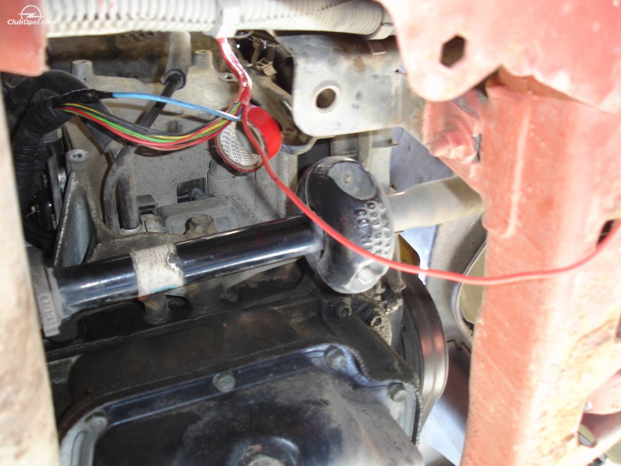

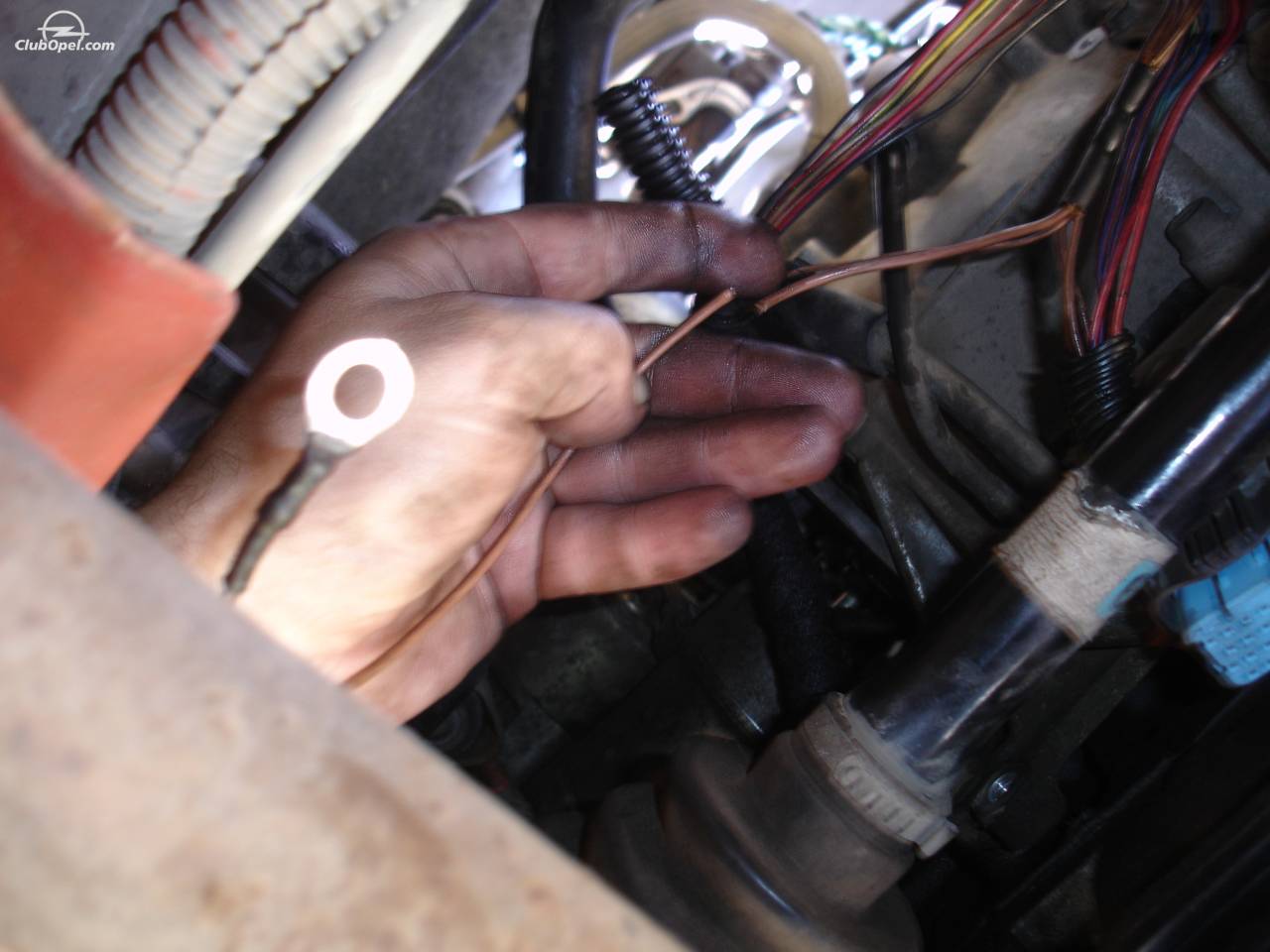

7 - si incepe meditatia ! Sa montez totul la loc sau sa continui ? De unde cositoare si furtunas din-ala ce-l incalzesti cu bricheta si se strange pe lipitura ? Va functiona cu fire innadite ,,romaneste,, sau ma duc acasa de la tara cu autobusul ?
In fine , pipai cele 2 fire maronii ce stateau in calea fericirii mele sa vad care unde duce. Cel mai grosut isi continua drumul prin izolatie si apoi era fixat ca punct de masa pe pompa de injectie , iar cel mai subtirel pleca , cred, ca la mufa pompei de injectie.
Intr-o clipa de inconstienta constructiva apuc clestele si le sectionez cu sete. Atunci m-am linistit. Macar stiam o treaba !

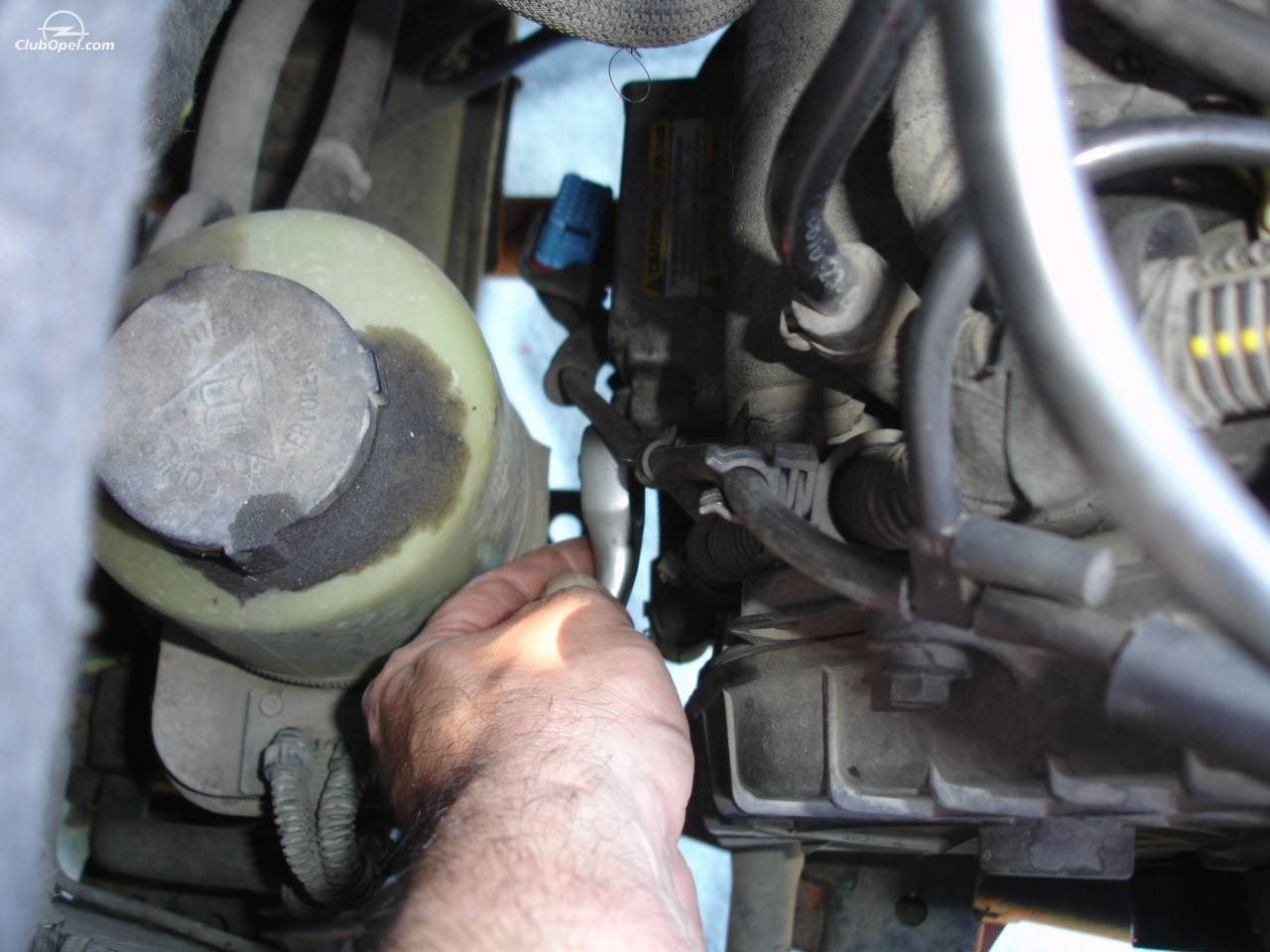

8 - cum mufa EDU era acum libera , am tras-o pana sus unde am calculat sa repozitionez EDU , mi-am cautat 2 conductori pentru prelungirea firelor taiate ( rosu si albastru ) nu inainte de a face semne pe cele 2 fire sectionate pentru a nu le lega invers avand aceeasi culoare.
9 - refacut legaturile , izolat corespunzator , montat inapoi furtunul colectare vapori ulei si daca tot eram in zona am verificat etanseitatea furtunaselr vacum la electrovalva turbina ( care a ramas la locul ei ). Evident , furtunasele la capete erau largite si crapate.
10 - montat inapoi scutul si de acum era floare la ureche. Mai putin stresul ca ,,oare va porni,, ? Oare chiar n-am incurcat firele ?
Dar plin de optimism si cu un ciocan la indemana am infipt surubelnita unde urma sa fie montat EDU , 2 suruburi lungi de M6 , iar am rasturnat toata casa pentru 2 piulite - in fine , gata totul , montat , montat si borna la baterie ce o deconectasem initial si cu mana pe cheia contact strang din ochii si o rasucesc - si masina porneste instant !
Deocamdata tot ce am observat este ca oarecum motorul merge mai rotund , mai clar, mi-a scazut turatia relanti sub 800 ( inainte era undeva pe la 8,2; 8,3 ) si totul pare mai linistit. Adevarul e ca am avut un mers ciudat cu ECU mutat la racoare si EDU tinut in fiebinteala.
Oricum ideea era de a scoate de sub fiebinteala si vibratii aceste calculatoare in speranta prelungirii vietii lor.

La EDU a trebuit sa sectionez cele 2 fire. Cum le-am legat ? Pai dupa cum am zis - ,,romaneste,, ! 😊 Le-am dezizolat vreo 3 cm si le-am rasucit impreuna cat am putut de strans apoi le-am izolat cu o banda izolatoare mai de calitate cat am putut de intins si strans. Apoi am venit cu inca un rand de banda izolatoare , cu tubul izolator PVC pus de fabrica si la final inca un strat de banda izolatoare . Si asta nu doar in zona innadirii ci pe tot cablajul.
Cred ca asa vor si ramane pe veci pentru ca vorbind din experienta , cand am mai facut astfel de legaturi si ulterior , peste luni/ani le-am desfacut , litele de cupru erau perfect curate.
