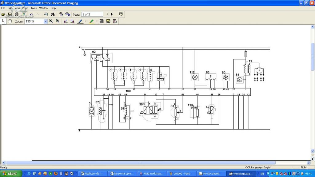

ma poate ajuta cineva cu o schema electrica la modelul meu de frontera sport an fb. 1994 motor c20Ne. cand inlociesc siguranta arsa din bord cea care se refera la cheita(contact-bord) nu se mai opreste motorul din contact. am verificat contactul este ok (nici nu prea are ce sa se strice pe partea electrica). Am observat ca in momentul in care pun siguranta se aude si un bazait la pompa de benzina cand pun contactul(cea ce nu se auzea pana acum)si ma intreb eu cum merge fara siguranta?am scos tot ce am gasit releu si masina functiona!
poate ma ajutati cu o schema electrica sa ii dau si eu cap.

Ti-a ramas releul de deasupra farului din stanga "atras". Sau e blocat sau a facut scurt intern de la apa. Tot de aia ti-a ars si siguranta. Scoti releul ii scoti capacul de plastic si-l cureti lipesti ce-i dezlipit refaci ce-i corodat de la apa. Inauntru sunt 2 relee chioare lipite pe o placa de cablaj cu trasee care duc catre pinii lui. Nu-i ceva extrem de complicat sa-l refaci/repari.

releul de injectie se numeste.
scheme gasesti in autodata.

este cumva releul care da si comanda la pompa de benzina? Farul stanga de pe partea cu volanul?

la mine nici nu este releul acesta acolo... 😶 este doar soclul!
  • stelea
  • Mesaje scrise: 1,721
  • Masina: Frontera 1996
asta:
