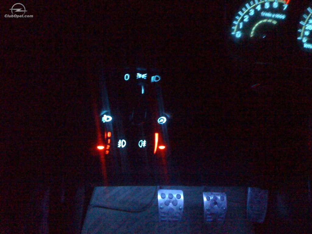

Se pune totul la loc in ordinea inversa demontarii si se asteapta sa vina intunericul sa se vada opera de arta.
In realitate lumina este mai puternica.
