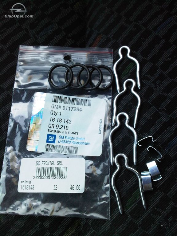

[quote="lpedala"]foloseste granituri originale si n-o sa-ti mai curga
Salut... spune-mi si mie te rog unde gasesc setul de o-ring-uri, ca eu am cautat pe la toate mag de piese auto din Bacau si nu l-am gasit. Evenntual daca stii unde gasesc si piesa de legatura , H-ul acela din plastic , cu servomotor pe ea, ca la mine cred ca s-au bulit dintii care imi actioneaza robinetul de apa si mi-a ramas pe inchis Sau daca stie cineva ce as putea face in situatia asta?

Maverick78 a scris:
Merci pt indrumari. Problema rezolvata! Am comandat "H"-ul din plastic si mi-a venit si setul de O-ringuri.
GL10PEL a scris:Maverick78, dute la mai multe magazine de piese auto, trebuie sa nimeresti un vanzator competent la unul din ele macar. Codul il ai in poza de mai sus.
Cat ai dat pe toate si de unde?

Maverick78 a scris:Cat ai dat pe toate si de unde?
Am dat 150 ron pe "H" fara servomotor, cu tot cu setul de O-ringuri de la un magazin din Bacau.[/quote]
eu l-am reparat pe al meu ,ca mecanicul a cerut 600 ron pentru "H"cu motoras si manopera. Acuma astept o-ringurile comandate de pe revizieopel..ro 35 ron
