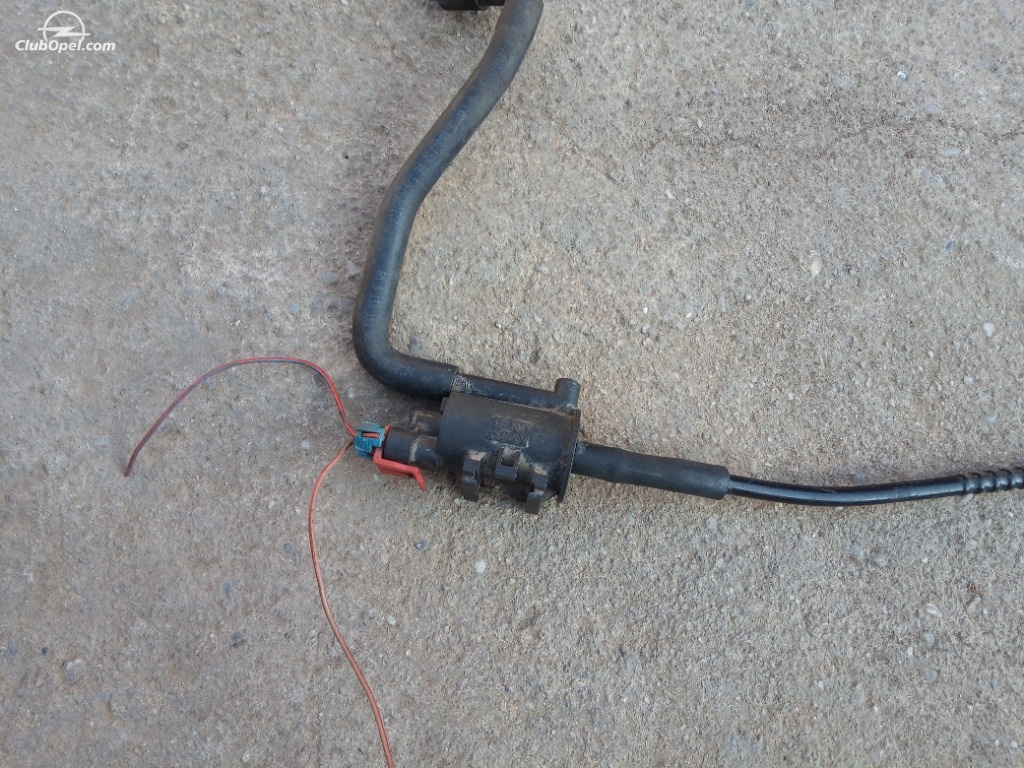

Ar trebui sã verifici canistra de vapori, supapa și furtunurile aferente...nu ai zis nimic de ele, deci presupun cã nu te-ai atins de ele...
Verificã, noaptea, pe întuneric, sã nu ai vreo scurgere de curent pe la fișe, bobinã...chiar dacã sunt noi.
Bineînțeles cã tot ce ține de vacuum trebuie verificat minuțios...poți folosi un spray pornire, cu motorul în ralanti, pe la furtunuri, îmbinãri, dacã crește turația, acolo e baiul...

Supapa de vapori a fost verificata, nu erau probleme nu era umeda sau ceva era uscatã, cineva mi-a mai zis ca poate fi ecu, dar ce legatura are ecu ? Pt ca probleme e la relanti, masina de tras trage si e in parametrii

Nu prea citesti...doar pe sãrite. Supapa aia trebuie sã închidã, sã deschidã, sã nu fie înfundate...chestia cu umezeala nu stiu de unde ai scos-o...am mai auzit o trãznãie. Iar furtunurile aferente se pot înfunda cu granule de cãrbune din canistra de vapori(care si aia ar trebui reconditionatã, gãsesti, aici, pe forum o roabã de citit, doar sã vrei)...astea toate și cu aerul fals în admisie pot da necazuri nebãnuite...dar vãd cã le tratezi cu superficialitate...alegerea ta. Embarassed
ECU nu prea cedeazã la varianta asta și ãla ar da mari necazuri, mult mai mari și mai variate.

Din ce am mai citit pe aici am vazut ca s-ar putea sa fie si din cauza acestei supape de vaccum care are legatura cu gazele din rezervor ?

Asta este supapa de vapori despre care tot vorbesc eu singur pe-acilea...
