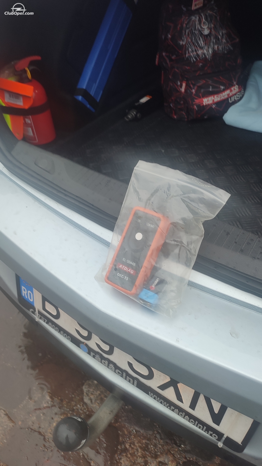

sa faci rost de un aparat EL-50448 de pe olx sau aliexpress si sa initiezi procedura de invatare a senzorilor
daca esti din bucuresti te ajut eu, te costa on 6-pack de bere ursus sau tuborg la sticla, dar cu sticle mari de 750 ml

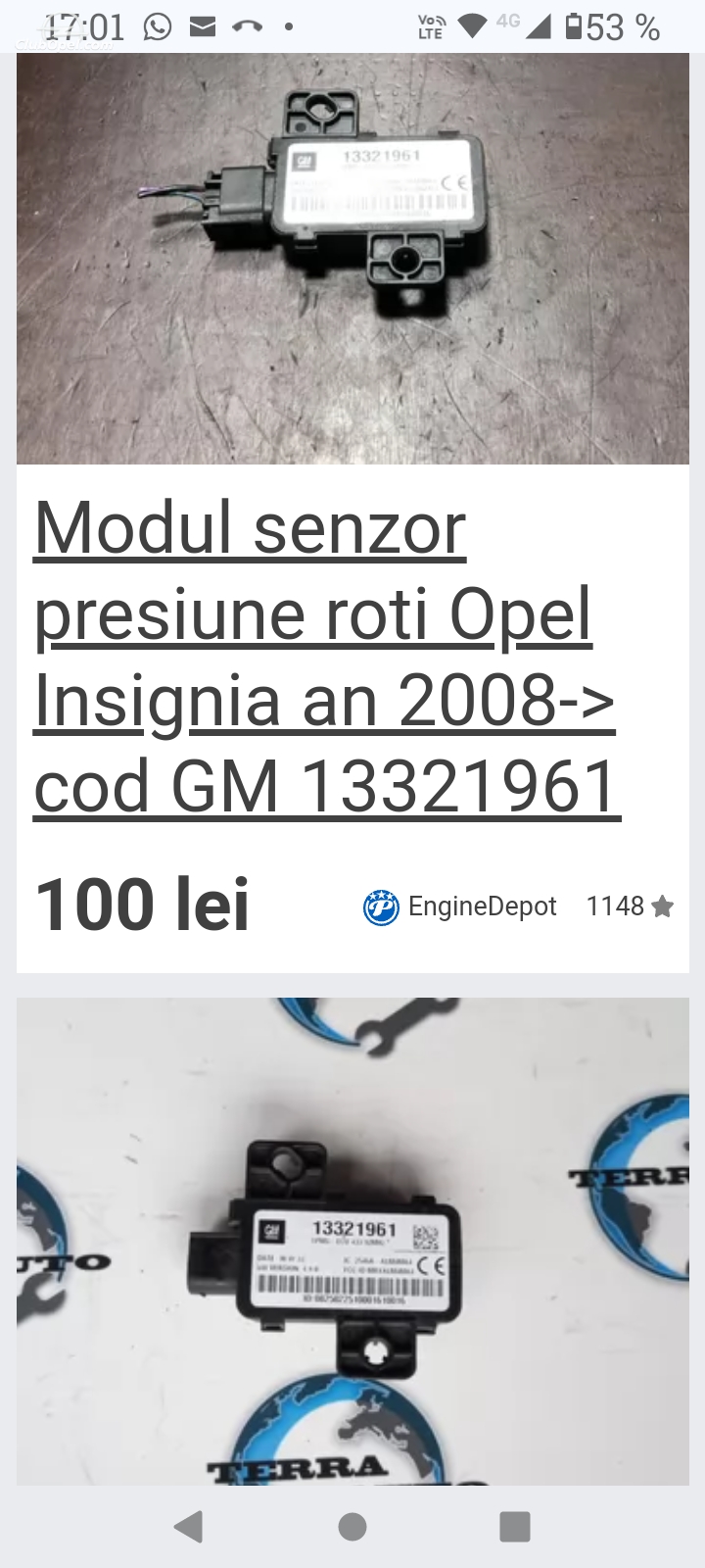

xxl_cm - am acces la rampa, are si J senzori separati? Peste tot am vazut unul singur, care la mine este de negasit.
De cumparat am gasit in UK 185 £ nou, in Polonia 39€ nou sau 100 lei la dezmembrari la noi. Am inteles ca se monteaza si gata, nu trebuie scris in niciun calculator (pana la proba contrarie!)
