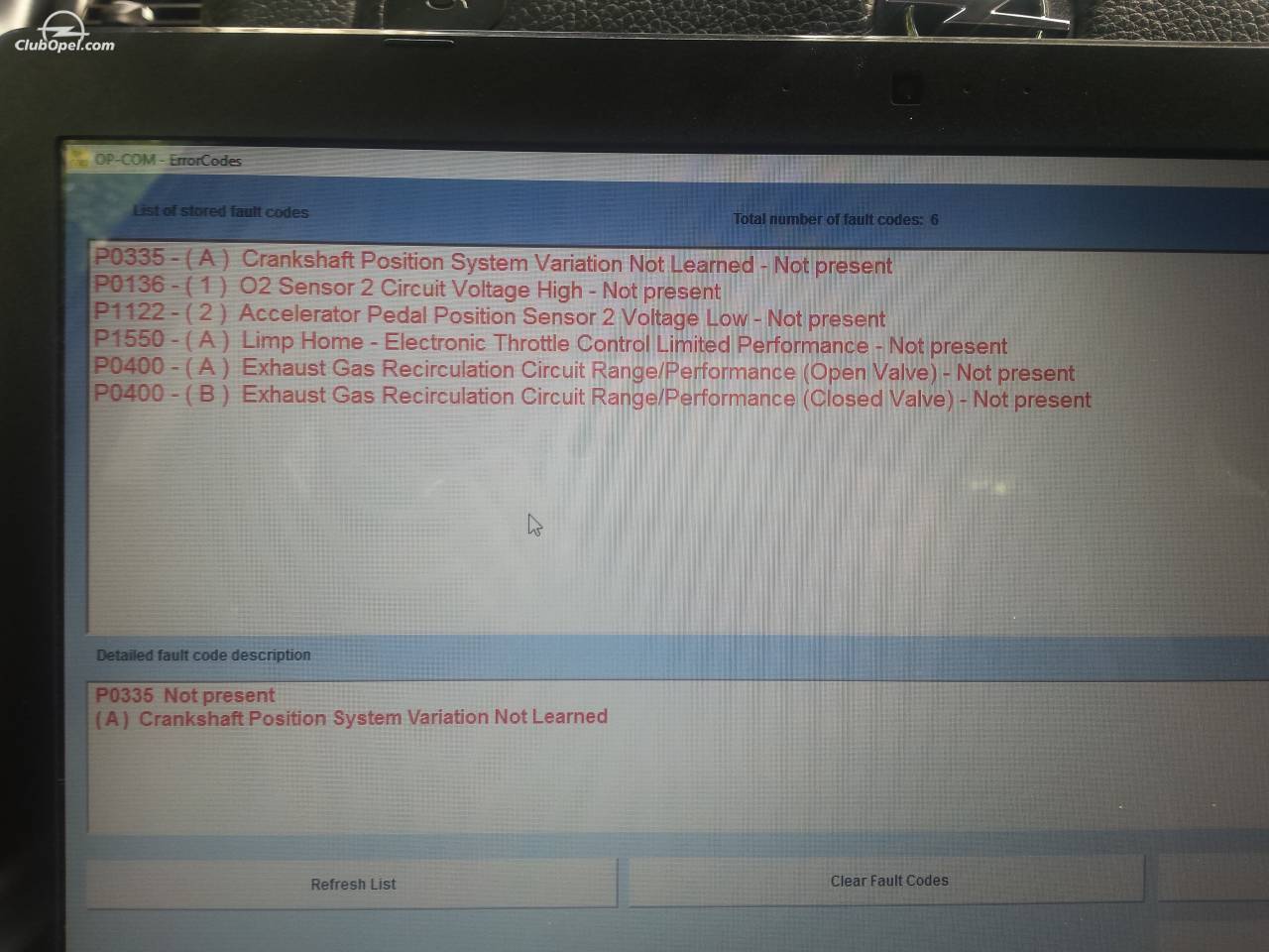

Erorile care le aveam si eu :
Limp Home - Ecu intra in protectie
m-a ajutat enorm interfata ELM 327 la momentul acela cand masina nu avea viata in ea,apasam pedala si nimic,nimic,sters erorile cu ELM 327 masina si-a revenit,ajungand acasa am pus op-com pe ea am sters erorile din pozat,cam o saptamana am mers asa cu ea,si aveam inima cat un purice sa nu ma lase indrum spre servici Sad
Ecu-ul vechi l-am pastrat ( imi mergea masina bine si nu prea,adica ma refer ca masina nu erea puturoasa,insa deterioram si mai mult ecu daca il mai tineam pe masina) insa cu ecu sh "noul transplant" merge super bine,fluctuatia de la turometru abia de abia o pot observa,este aproape nula,oare sa fie din cauza noului transplant ori a EGR-ului anulat din soft original.
Tipul care a lucrat la masina a lucrat onnline pe site GM/Opel bineinteles avand cont "vazut cu ochii mei" cu toate softurile necesare pentru puperea in functiune a noului transplant + anularea egr-ului,am ramas impresionat,acum cu egr-ul anulat masina are mai multa viata in ea,este mai sprintena.
Singura rezolvare este repararea a ECU,sau cine are bani 4000 ron pentru un ECU nou.
Parerea mea este sa nu duceti ECU nici in ruptul capului la cineva care "se pricepe" de priceput se pricep multi sa strice,cine repara cu adevarat ECU,dupa repararea lui il pune in teste cu MDI,pentru eventualele probleme nerezolvate.
Sa auzim numai de bine.

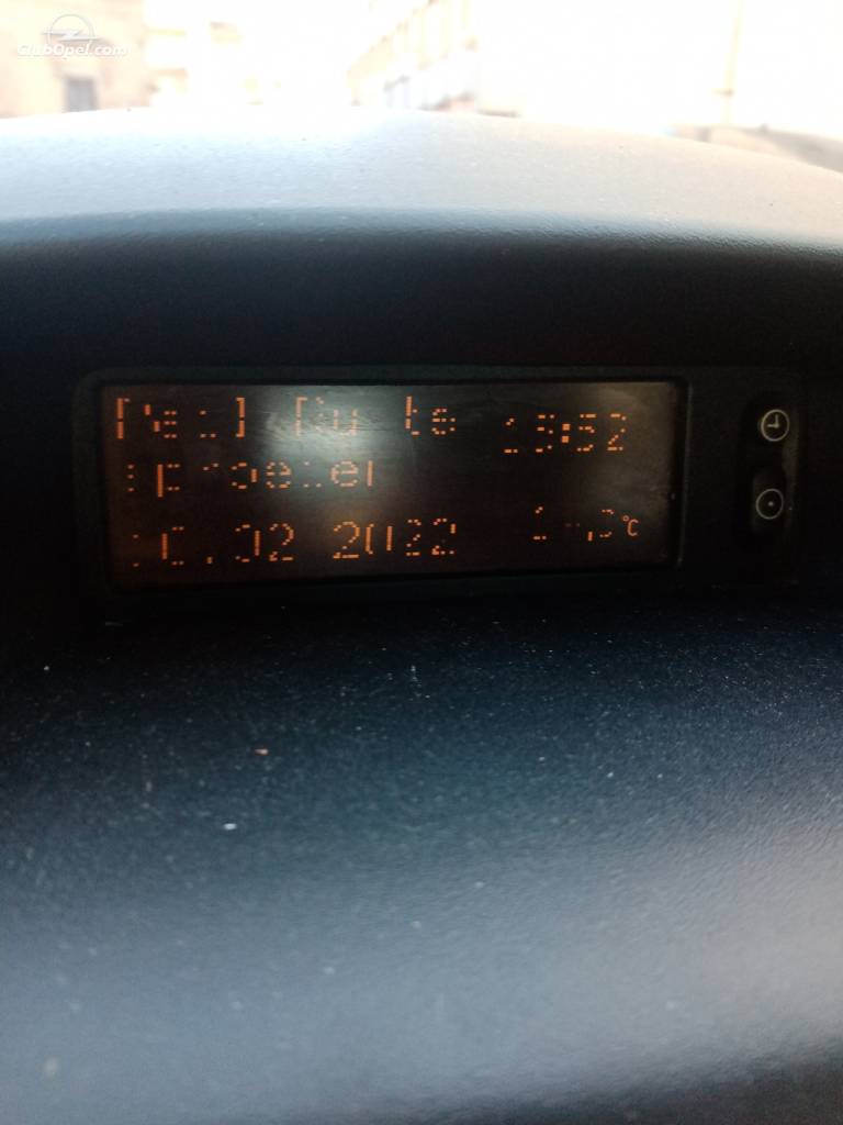

La oarecare ghicealã:
-nivel ulei motor;
-nivel lichid rãcire;
-nivel lichid spãlat parbriz;
-bec ars(poziție, frânã, fazã scurtã/lungã);
-uzurã plãcuțe de frânã.
În zilele reci(sub 3grd C), se activeazã atenționarea, tot prin mesaj, de polei. Asta dispare dela sine, odatã cu creșterea temperaturii.
Cam cu asta te pot ajuta eu...dar poate ai noroc de vreun magician de pe-aici și-ți spune exact care-i baiul...Baftã.
