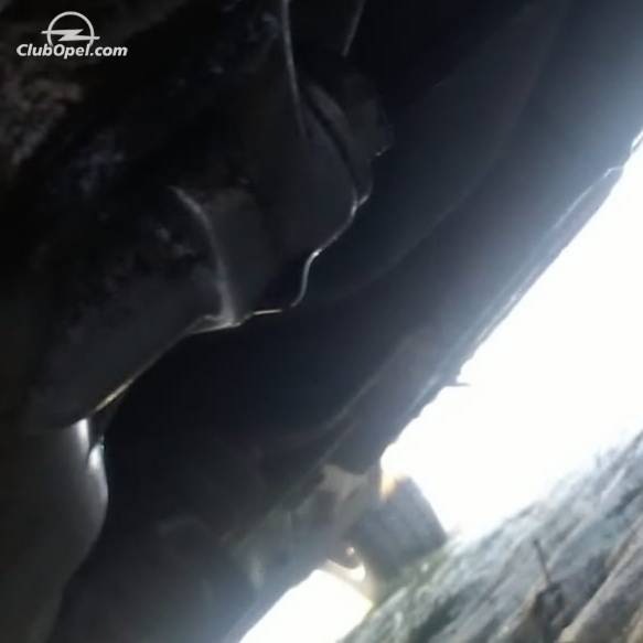

Salut, asearã când am ajuns acasã cât am stat cu motorul pornit sa deschid porțile sa bag mașina în curte mi sa picurat ulei, și m am uitat astãzi de unde și nu știu din ce cauza ar putea fi
Am fãcut poze de unde picura ulei
Am observat ca picura dupã ce pornesc motorul dupã vreo 3-4 min.
Îmi poate spune cineva de la ce curge și ce ar putea avea?

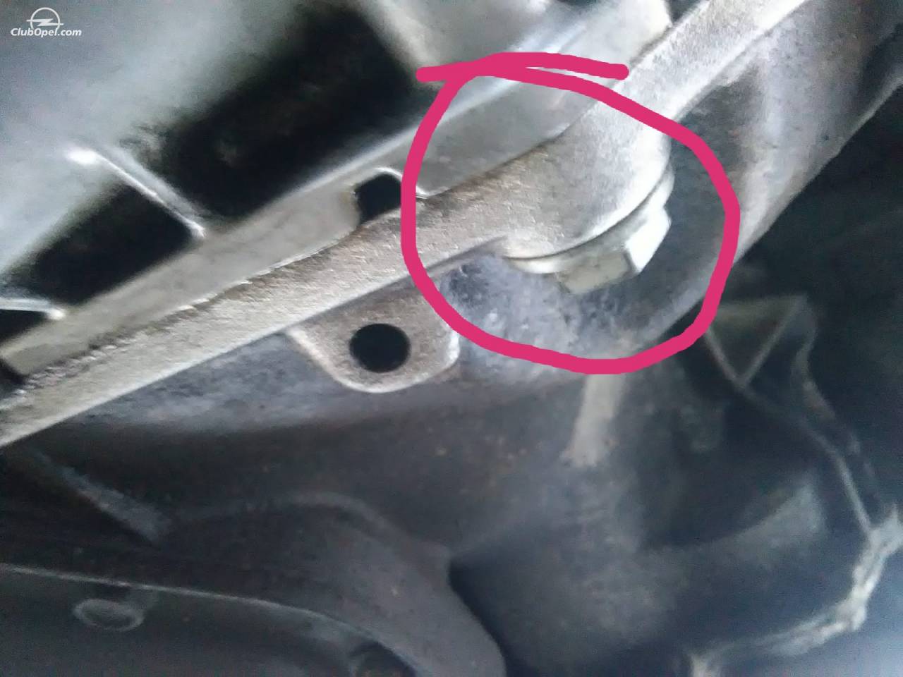

Dupã ce am mutat mașina din locul acela am observat o pata nu chiar mare de ulei.
Ori surubu ala unde se vede înconjurat sau ce se vede în poza trebuie strâns?

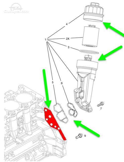

Salut! Vezi la suportul de la filtru de ulei, are o garnitura si daca este coapta, se scurge printre galeria de evacuare si suportul respectiv! ! Pentru a schimba acea garnitura, trebuie sa dai galeria de evacurare jos! Eu am schimbat-o odata si acum imi da iar ulei pe la garnitura inel de la cutie!

Din câte se vede curge cam de pe unde e dopu ala negru sau ce e, nu prea ma pricep
https://imgur.com/a/TBGcDqH

din cate vad in prima poza, scurgerea este intre motor si cutia de viteze.
daca lichidul este galben-maroniu, atunci pierzi ulei de motor. nu te speria ca nu pierde cantitati industriale. cauzele pot fi 2:
1. simeringul de palier la cutie - tb date jos cutia de viteze, ambreiajul si volanta, dupa care se inlocuieste. Recomandarea este sa inlocuiesti si ambreiajul daca tot ajungi acolo. In functie de ce spune si mecanicul, se inlocuiesc (sau nu) si suruburile volantei.
2. garnitura baie de ulei - se da jos esapamentul si baia de ulei. aici e mai simplu
La simering e mai nasol ca poti verifica doar demontand cele de mai sus. Au fost cazuri (subsemnatul) cand le-am demontat, dar de fapt pierdeam ulei pe la baie. Daca as fi in locul tau, as inlocui garnitura de baie si, daca tot pierde, abia atunci te uiti la simeringul de palier.
Daca doar se umezeste putin zona, lasa-l asa ca nu pateste nimic si schimbi tot cand ti se uzeaza ambreiajul.
daca lichidul este rosu, atunci pierzi ulei de la cutie (simering planetara stanga). nu cred ca e cazul tau pt ca nu prea are cum sa ajunga acolo.

Da este galben maroniu, si picura câte puțin.
E de la motor undeva la 300 km parcurși sau depinde, se observa ulei scãzut puțin pe joja, și mai completez.
Am sa vad prima data cum ai spus tu, de garnitura de la Baia de ulei.
