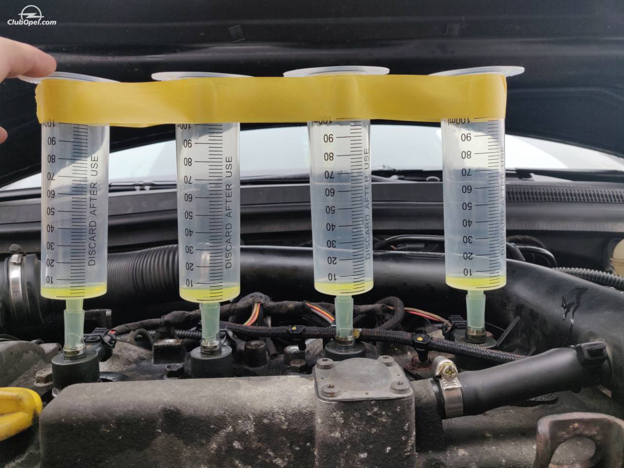

Am pus o rampã de injecție SH sa vad dacã merge, iar apoi am astupat supapa, dar în niciunul dintre cazuri nu merge bine. Se comporta exact la fel... Am fãcut și test cu eprubete la retur la injectoare și diferențele sunt de 2-3mm între injectoare. Chiar nu mai știu ce sã încerc.

Cam atât a venit pe retur dupã 50 secunde de dat la automat. Nu am erori pe tester.

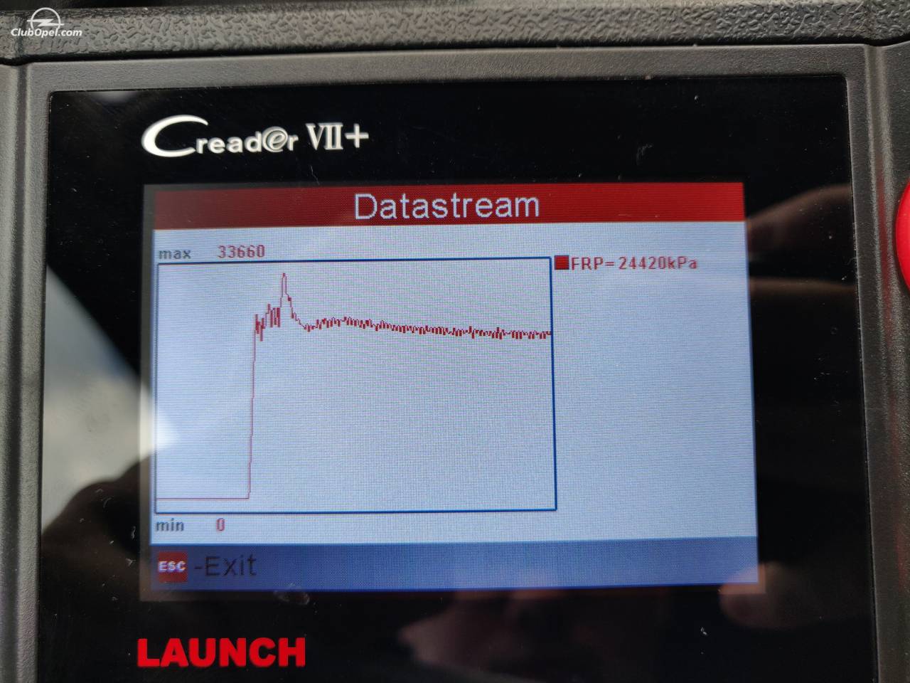

Salut. Și eu am o problemã cu pornirea... Câteodatã, de obicei când stã mai mult timp nepornitã, când dau sa o pornesc, electromotorul învârte mai mult decât ar trebui (3-5 secunde) pânã sã porneascã motorul. Am pus testerul in momentul pornirii si pompa de motorina face presiune instant 250-270 bar, dar nu pornește.Care ar putea sã fir cauzele? Am atașat si un grafic cu presiunea in timpul pornirii.( nivelul mai stabil de la final este la relantiu ~240bar)

Hristos a inviat!
daca ai de unde sa faci rost pune o baterie buna pe masina, o periada de proba, asta ca sa elimini macar partea asta.
bateria ta de cind e pe masina?
