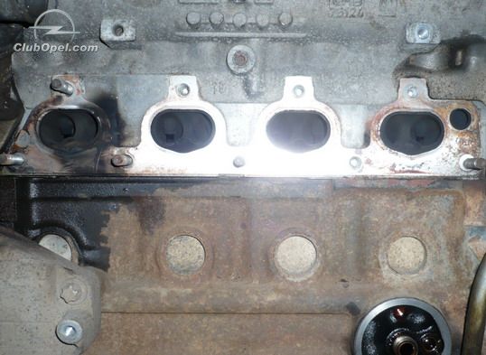

am desfacut motorul la o masina care se comporta asemanator... si ce am constatat la evacuarea din primul cilindru ... vezi poza

poi idea este ca inainte de a incepe sa se schinbe tot felul de piese scumpe trebuie facuta o verificare amanuntita .. chestii simple ca etanseitate, tensiune alternator, filtre, bujii, conductori electrici, masurati temeinic senzorii.. Baetii de la service sunt niste idioti.. comanda o piesa sa vada daca aia veche este stricata.. Uita-te pe google, youtube si vezi tot felul de tutoriale cu modul de verificare a senzorilor..
La cilindru nu era nimic.. scapau gazele pe la garnitura ... si motorul facea fitze..
