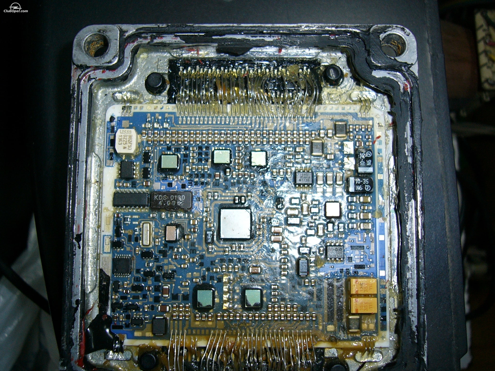

Da-mi voie sa te contrazic.
Personal am vazut eroarea la un Y17DT . Nu mai pornea sub nici o forma.
Am desfacut calculatorul de injectie, am refacut lipiturile reci si gata.
A mai spus cineva aici pe forum ca "lipiturile reci duse pot induce eroarea P0216"

Y33-valve timing control.firul maro verde in mufa de jos a ECU,firulrosu albastru alimentare 12V la punerea contactului.
pe cele doua fire,dar in principal pe cel maro-verde imi venea motorina in ECU.
IAR LIPITURILE RECI ITI DA EROARE "SPILL VALVE DEFECTIVE" SAU CEVA ASEMANATOR. Y34-SPILL VALVE ESTE ACTIONATA DE CALCULATORUL DE INJECTIE.NU FA CONFUZIE INTRE EROAREA DE SPILL VALVE SI CEA DE TIMING CONTROL.UNA ESTE CONTROLATA DE CALCU DE INJECTIE,IAR CEA DE A DOUA ( DE CARE MULTI MECANICI SI ELECTRICIENI OPEL NU STIU! ) ESTE CONTROLATA DE ECU.
p0251-spill valve malfunction (injection pump ) = codul dat in cazul lipiturilor reci.si nu are nici o legatura cu p0216 care se refera la valve timing control.
cu p0216 mergi cu masina,pe cind cu p0251 nici nu pornesti motorul!calculatoarele de injectie se pot schimba intre ele fara nici o problema,pe cind ECU nu se poate,fiind codat cu codurile din IMO ,de aceea am zis mai sus ca in cazul in care faci verificarea prin schimbarea cu alt ECU de pe alta masina v-a aparea eroarea de la IMO ca nu recunoaste cheia si masina nu v-a porni,in schimb verifici posibilitatea de resetare a eroarii p0216.
