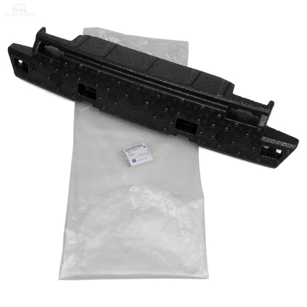

In kitul original este inclus acest politistiren, ce costa aproximativ 30 euro.....cod 13448643

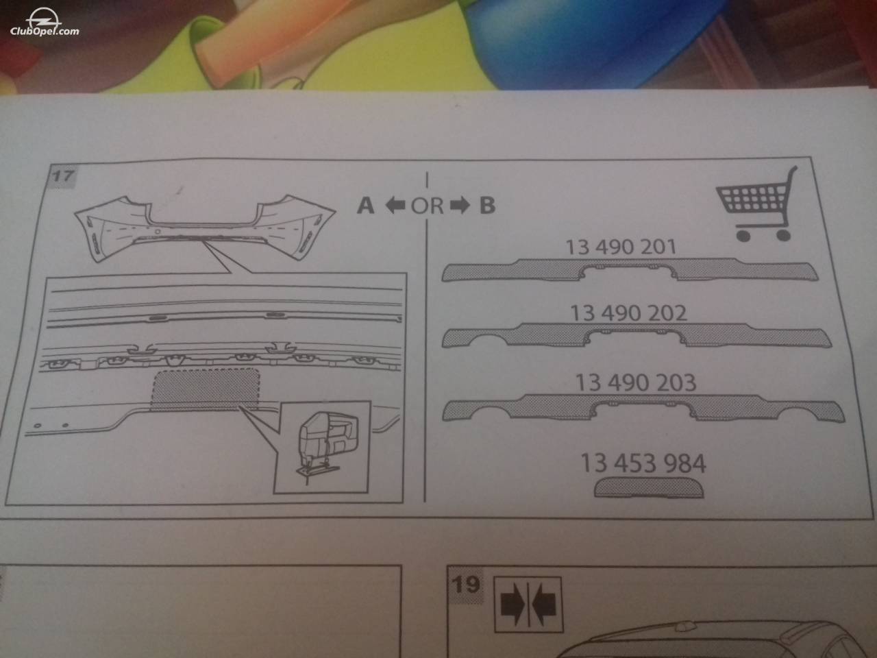

Rezultatul a fost ca au uitat sa decupeze marginea spoilerului spate....nici eu nu am fost orientat sa fac proba in service, asa ca nu intra cirligul in support, lipsindu-i 2 cm. Ramane sa merg la ei sa rezolve problema. Partea buna e ca am hotarat sa cumpar marginea spoiler pentru cirlig, caci nu am incredere in ageamiii de la reprezentanta.

mariocb a scris:@ bazate
Mecanici si mecanici !
Ce inseamna "marginea spoiler pentru carlig" ?
In instructiuni se spune ca nu este neceara decupare bara....in manual e clar ca A este decupare bara si B montarea unei margini inferioare la spoiler care sa permita montare cirlig.
Are si codurile pt fiecare tip de motorizare.

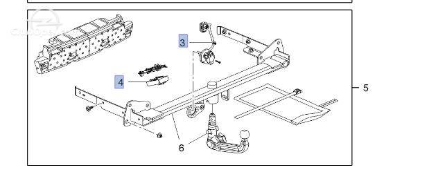

Sunt 4 piese componente la un cirlig din care 3 obligatorii (cirlig, instalatie electrica, modul) si una optionala (polistiren pt bara). Ca idee nici o firma AM nu vinde polistirenul...se monteaza intre bara si cirlig.
Cel mai avantajos iesi cu un kit AM (am gasit la 600 RON cu gat FIX) si modul si instalatie electrica OEM. Sincer nu am fost multumit de imbinarile la cirligul OEM si de calitatea vopselei. OEM e facut de westafalia...iar Bosal vine la un pret inferior si zic la calitate mai bune. Si Galia vine la preturi similare cu Bosal dar nu stiu ce calitate au. Daca masina nu mai e in garantie o poti monta la orice service rasarit pentru 2-300 lei....inclusiv parteneri ai comerciantilor de cirlige. La reprezentanta ajungi la 800-1200 pt montaj...eu am stat langa ei si tot "au uitat sa monteze" 2 suruburi la cirlig si sa la cupleze cu cheia la cuplul cerut. Ar trebui sa dureze montajul 3 ore.
Instalatia electrica a masinii se modifica minimal, cel putin la OEM si nu se programeaza ceva...practic se innadesc 2 fire iar restul sunt doar mufe ce se cupleaza. Cel mai mult dureaza de demontat plasticele din portbagaj spre bord pt a fi legat cablajul remorcii care se cupleaza la CB in bord....instructiunile pt instalatia electrica arata totul foarte clar.
Atentie ca trebuie decupata bara....sau poti cumpara segmentul inferior cu decupaj si Capac demontabil (200+200 lei). Instalatia OEM vine cu prize 13 pini...deci mai trebuie un adaptor. OEM e 50 de RON...la pretul asta sunt si alte produse universale.
