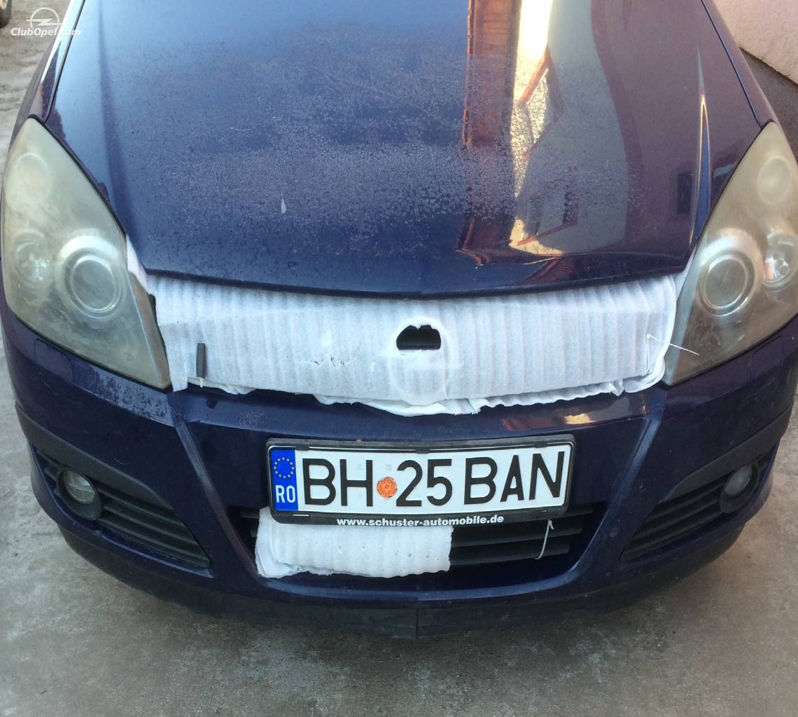

Am o problema destul de ciudata.Aseara am facut un drum de aproximativ 80 km,la o temperatura exterioara de -15 'C,iar pe durata traseului temperatura lichidului de racire nu a urcat mai mult de 80 'C.Cand am ajuns in oras si nu am putut sa mentin turatii mai mari , a scazut la 65 'C,dar atunci cand este o temperatura mai ridicata,-5' - 0' C,temperatura lichidului ramane la 88-89 'C si in oras si in afara.Antigelul a fost schimbat anul trecut din acelasi motiv.Motorul se incalzeste destul de usor si dupa 10 minute deja baga caldura.
Dupa umilele mele cunostinte stiu ca temperatura optima de functionare este de ~90' C.Este normal un asemenea lucru?
Motor 1.7 CDTI 125 cp.

Asa se comporta toate motoarele 1.7 ?
