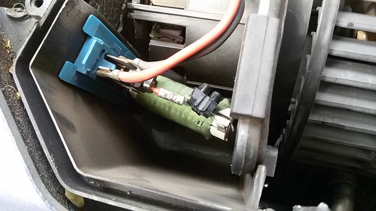

Va multumesc pentru sfaturi , Am verificat siguranta si bine'nteles era arsa . am schimbat-o cu rezerva si acum functioneaza tot pe viteza 4. Am uitat sa spun ca am vectra b caravan . am demontat filtru de polen si am cautat sa ajung la aeroterma ( conexiuni electrice ) dar nu stiu cum si pe unde sau mai bine spus de unde sa incep . nu am mai demontat nimic pana acum de la masina . va rog frumos , poata i-mi puteti da cateva sfaturi .va multumesc
  • Mesaje scrise: 7,047
Verifica rezistenta de langa aeroterma. Posibil sa fie arsa.
Trebuie data jos grila de sub stergatoare.

De regula,pe grupul de 3 rezistente,este montata o siguranta termica,care cedeaza la un anumit prag termic(scris pe componenta),generat de lipsa de ventilatie sau suprasarcina a electroventilatorului(bucse uzate,turbina blocata,etc).Componenta costa 6 sau 7 lei,problema fiind la lipirea terminalelor,pe vechea pozitie,unde se cere indeminare si experienta,altfel se distruge termic, siguranta termica...

va multumesc pentru sfaturi . am reparat-o , dar dupa 3 zie de functionare sa ars sig. de 30 A din nou . stie cineva de ce . la grupul de rezistente sig. termica era neagra , motorasul se invarte frumos . eu am avut o termica de 240 de grade . pana o sa cumpar una de 200 merge . .o sa pun si poze cu pozitia montajului la masina mea .
