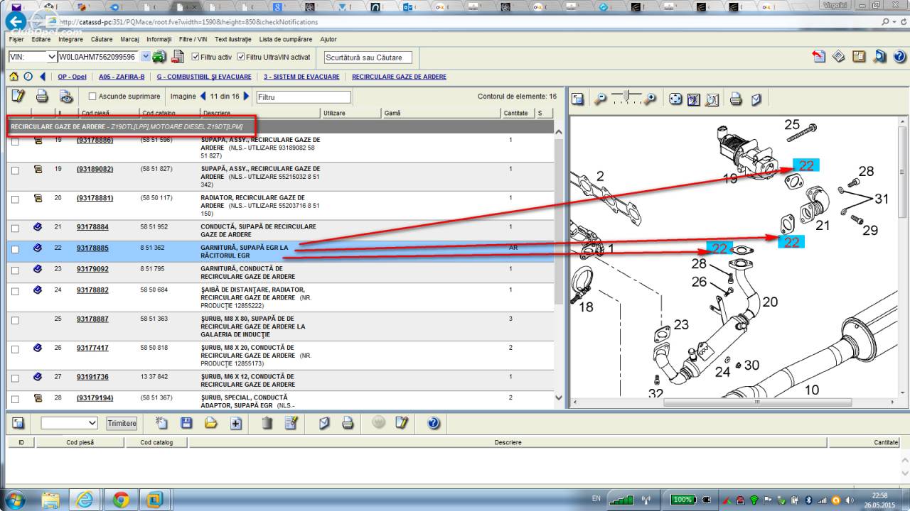

Asta cauti....
VIN-ul este de pe o Zafira Z19DT

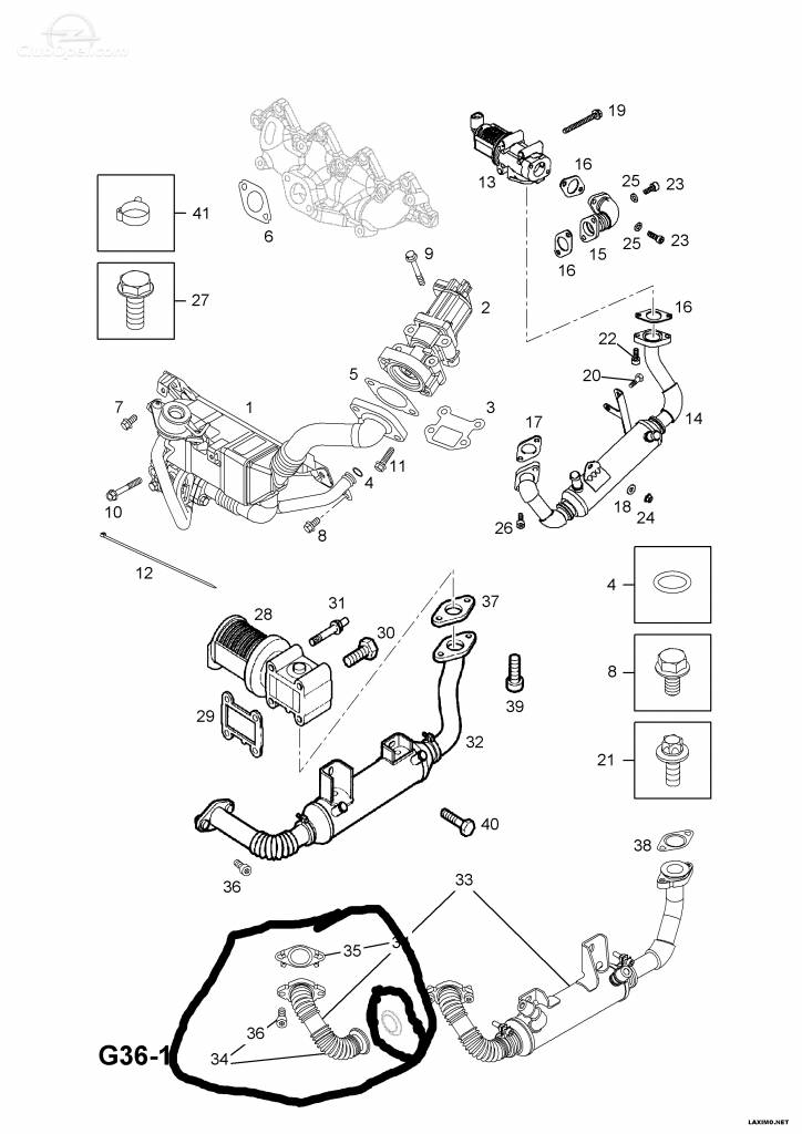

Nu, se p[are ca nu aceleas sunt garniturile cu pricina, pentru ca ar trebui sa fie rotunde, nu rombice (aproximativ), cum se vede in poza.Chiar nu imi dau seama cum nu pot ajunge la o intelegere un service si o reprezentanta Opel.

EGR Z19DT(L) cu garnituri
EGR Z19DTJ(H) cu garnituri
Niciunul nu are garnituri rotunde.

Exact pozele astea le iau si le trimit celor de la service, sa se descurce si sa o scoata la capat.

Pana la urma, s-a am inteles ce si cum vor. Asta-i pofta ce-o poftesc :
Ce este incercuit cu negru (garnitura sau teava cu totul, pana la urma).
