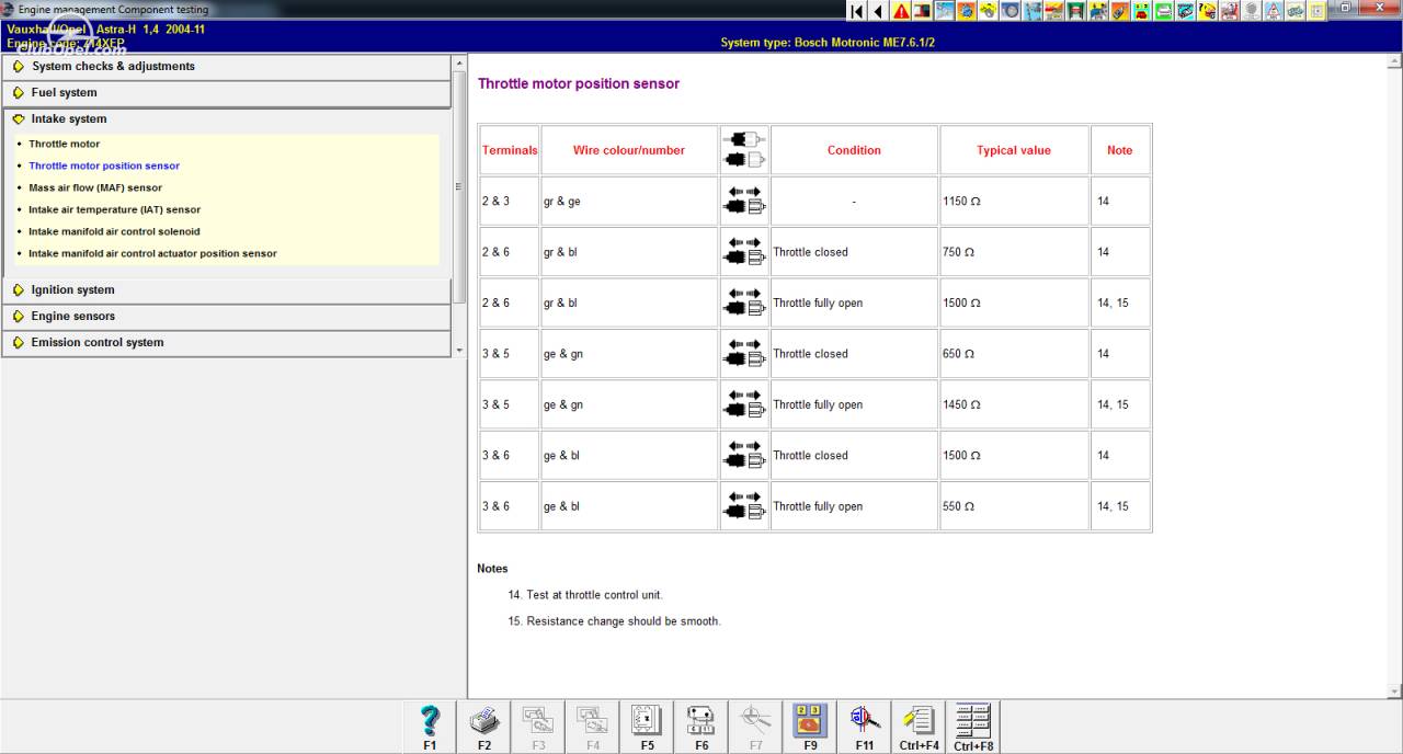

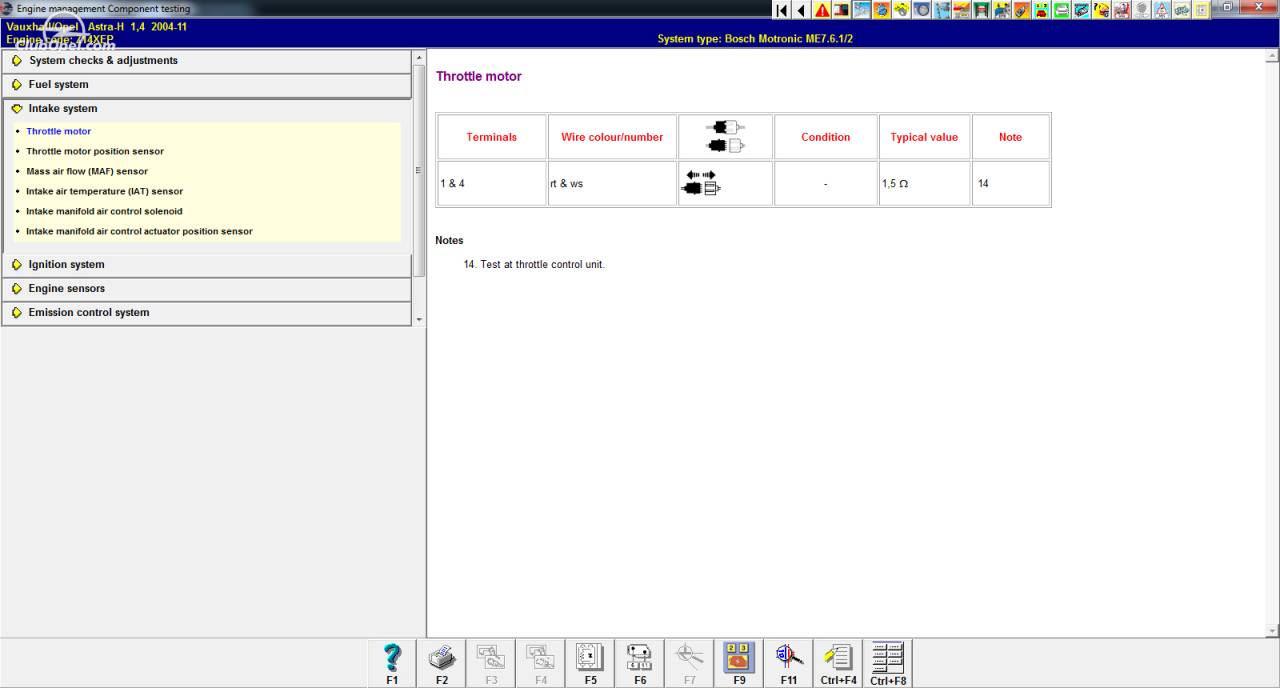

Masoara

Aceste masuratori se fac pe mufa care vine de la ECU la clapeta sau pe mufa clapetei?
Multumesc.
  • luciraica
  • Mesaje scrise: 2,001
pe mufa clapetei bineinteles... cu motorul oprit si misti clapeta cu mana
vezi sa ai masa .. firu maron si la contact pus sa ai pe cele cu rosu tensiune...

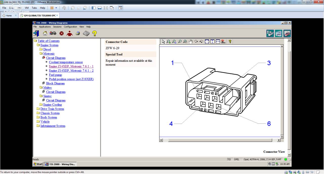

Asta este mufa de la Throtle Valve Positioner
