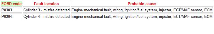

P0303 : P0304

Depinde din ce cauza este "misfire" pe cilindru 3 si 4 (de natura electrica sau alta natura.)
O proba cu alta bobina mai reduce din cauze.
