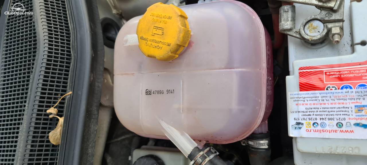

De la o vreme a inceput sa mearga ventilatorul de la masina la viteza maxima. Se aude ca si cand ar sta sa decoleze. Cel care este in fata radiatorului. Iar presiunea lichidului in vasul de expansiune a crescut. Sta ridicat pana sus la capac. Cand opresc masina incepe sa revina incet incet la semn.

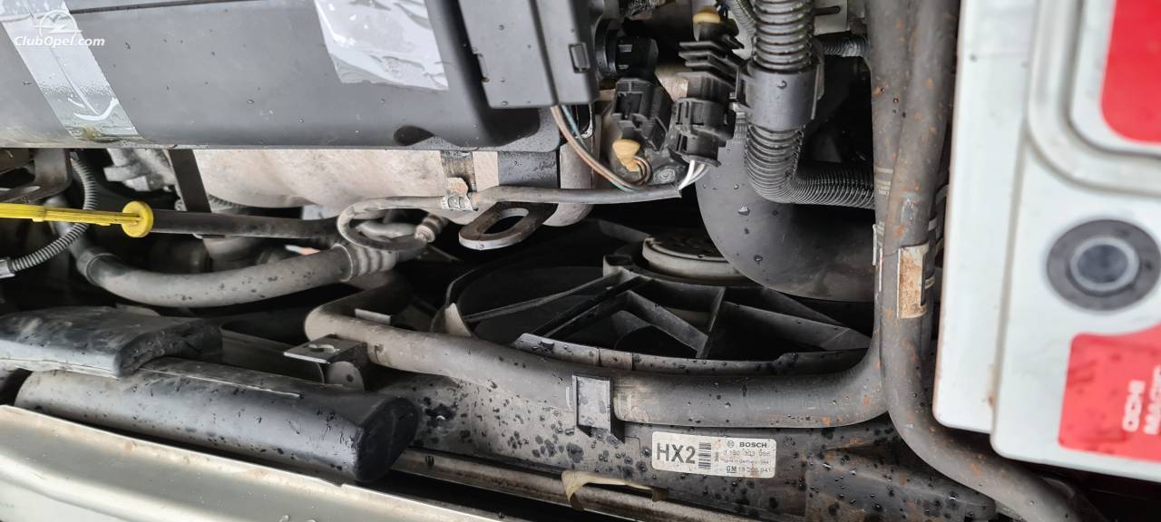

Nu stiu de un al doilea ventilator. Cel care porneste si merge la viteza mare este cel care se afla intre radiator si motor, ventilatorul cel mare. De altul nu situ.

Eu nu vad, poate exista, nu zic nu, decat un ventilator.
Acesta este ventilatorul care porneste cand temperatura motorului ajunge la 110 grade. Porneste la vitexa maxima, se aude ca si cand ar sta sa decoleze. Acopera si zgomotul motorului,
Si am aer conditionat pe masina si merge.

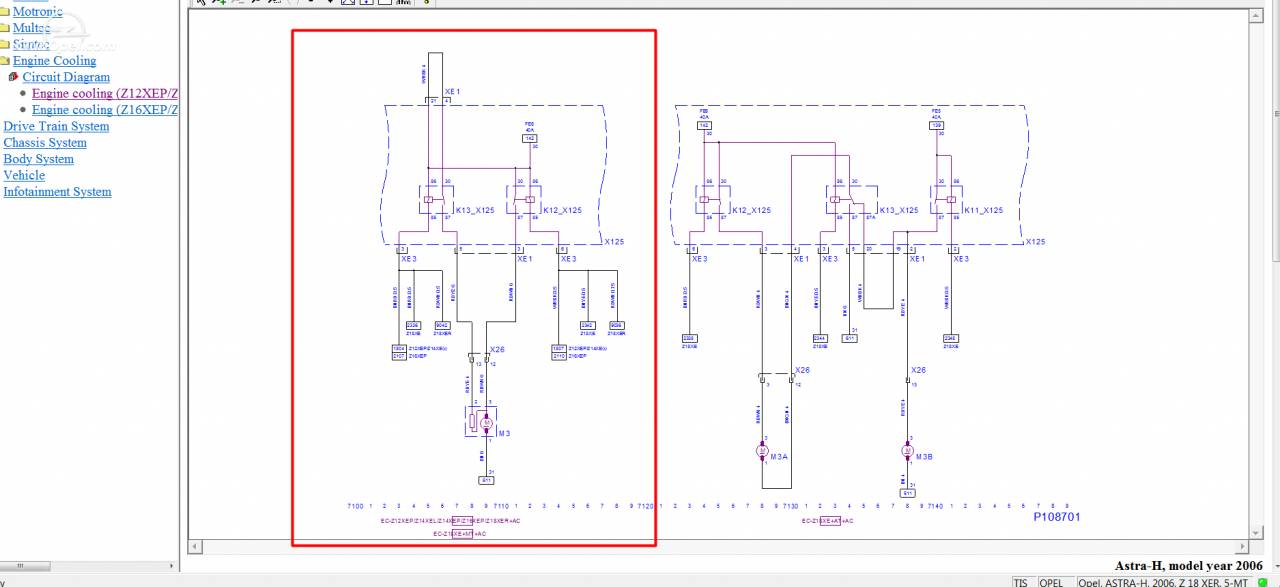

da, ai un singur ventilator, uite schema, cea incercuita cu rosu-
vad ca trec legaturile dintre ECU si releele responsabile de viteze prin cele trei mufe care sint sub UEC, ai incercat vreodata sa le cureti cu spray de contacte electrice?
Poate ar fi bine sa faci asta, daca nu ai facut-o.

Azi dimineata vasul de presiune era doar la un deget. Nu era balta pe jos. Dar totusi a disparut antigelul.
Am dat cu sprei de contact pe mufa de la termostat. am verificat cabluri cat am reusit sa inaintez dupa ele si nu pareau rupte sau ciupite.
Am complectat cu antigel si am pornit masina. A durat mai mult sa se incinga de data aceasta. Cam o jumate de ora in loc de 10 minute si motorul nu a cedat.
Am pornit masina pentru o tura in jurul casei.
Motorul a trecut de 110, ventilatorul a pornit la maxim si pe OPC mi a dat eroare ca valva termostatului este blocata pe deschis.
Pe deasupra a crescut si volumul de antigel in vasul de expansiune.
