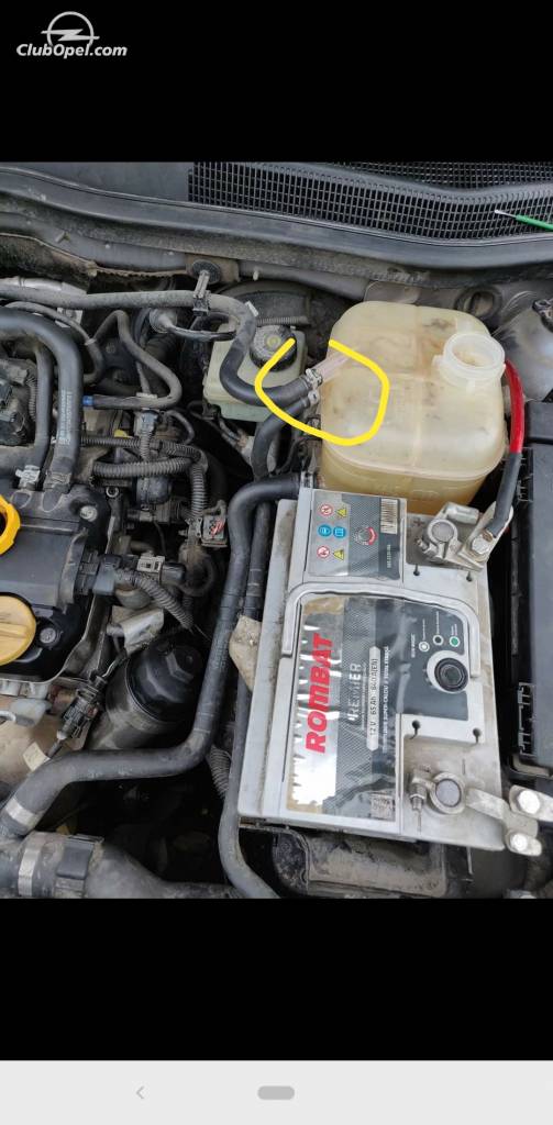

Salut masina e un astra h z1.4xep. Am facut o curãțire la instalația de antigel acum ceva timp dar am pus greșit cele doua furtune subțiri de la clapeta și celalalt care nu știu de la ce e. Este vreo problema? Întreb pt ca acum am antigel în ulei

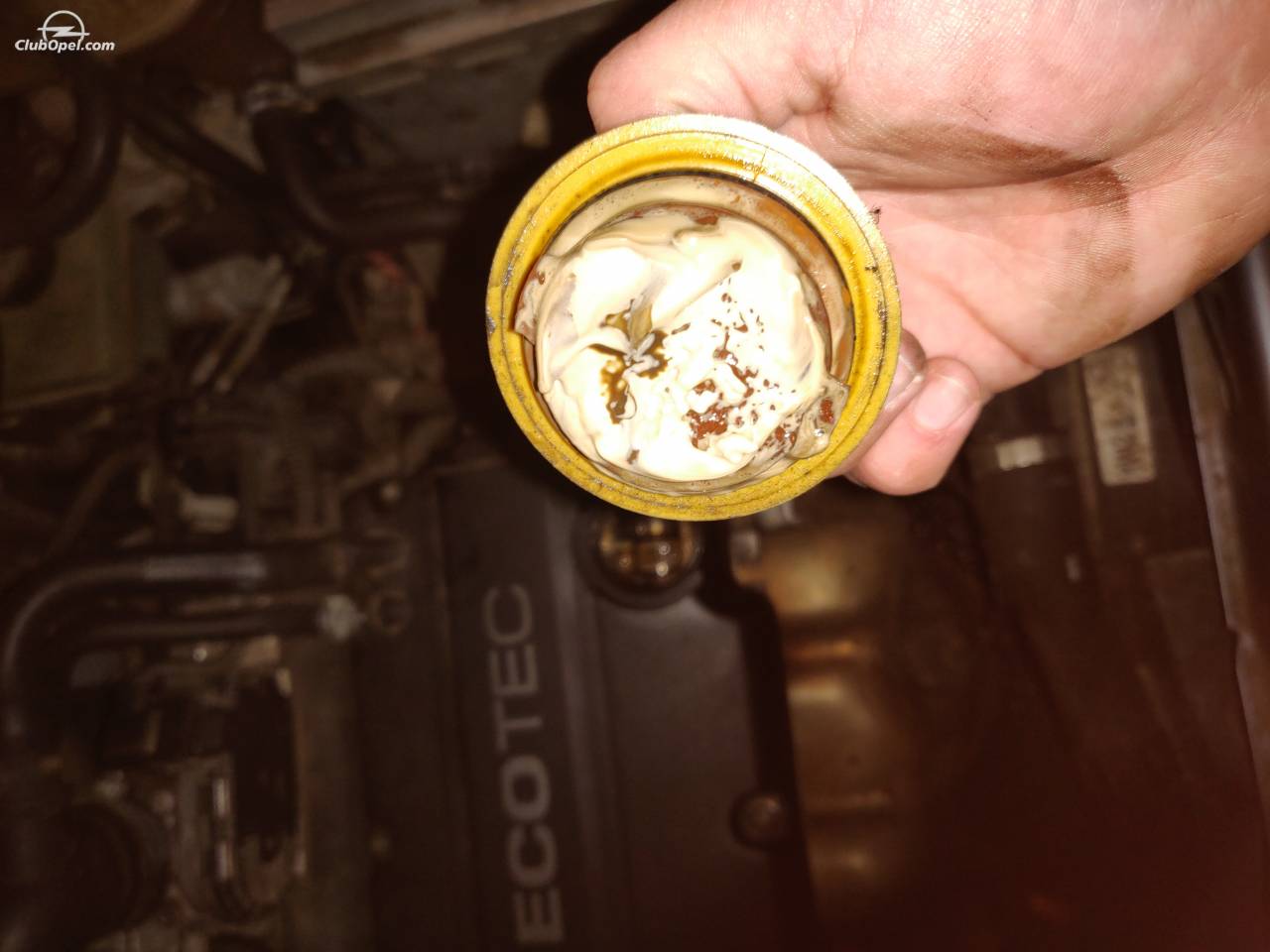

Pe vremea asta rece in mod normal pe busonul de ulei apare celebra maioneza (condens+ulei+drumuri scurte).
Daca stii ca inversand furtunurile ti-a trecut antigel in ulei, schimba uleiul, completeaza antigelul (eventual schimba-l) si urmareste ce se mai intampla pe viitor.

Marcheaza furtunele in poza, ca nu imi dau seama la care te referi.
  • ionutz01
  • Mesaje scrise: 98
  • Masina: Astra 2006 z14xep
  • Cont inregistrat: 21 Feb 2016
Acestea 2

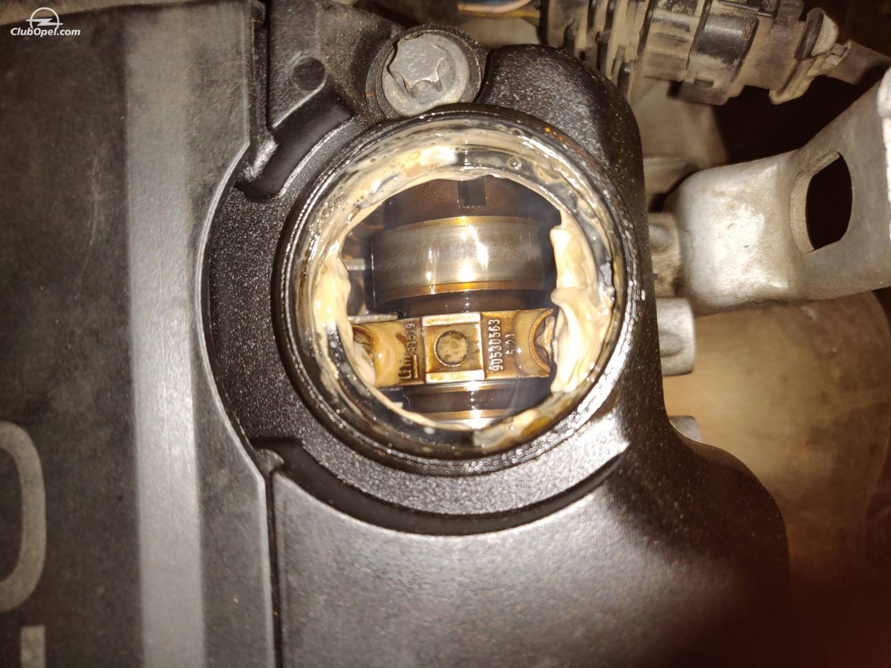

A crescut iar nivelul de ulei in baie.uleiul e maroniu spre alb, e dens, masina da cãldurã, nu face bulbuci în vas
