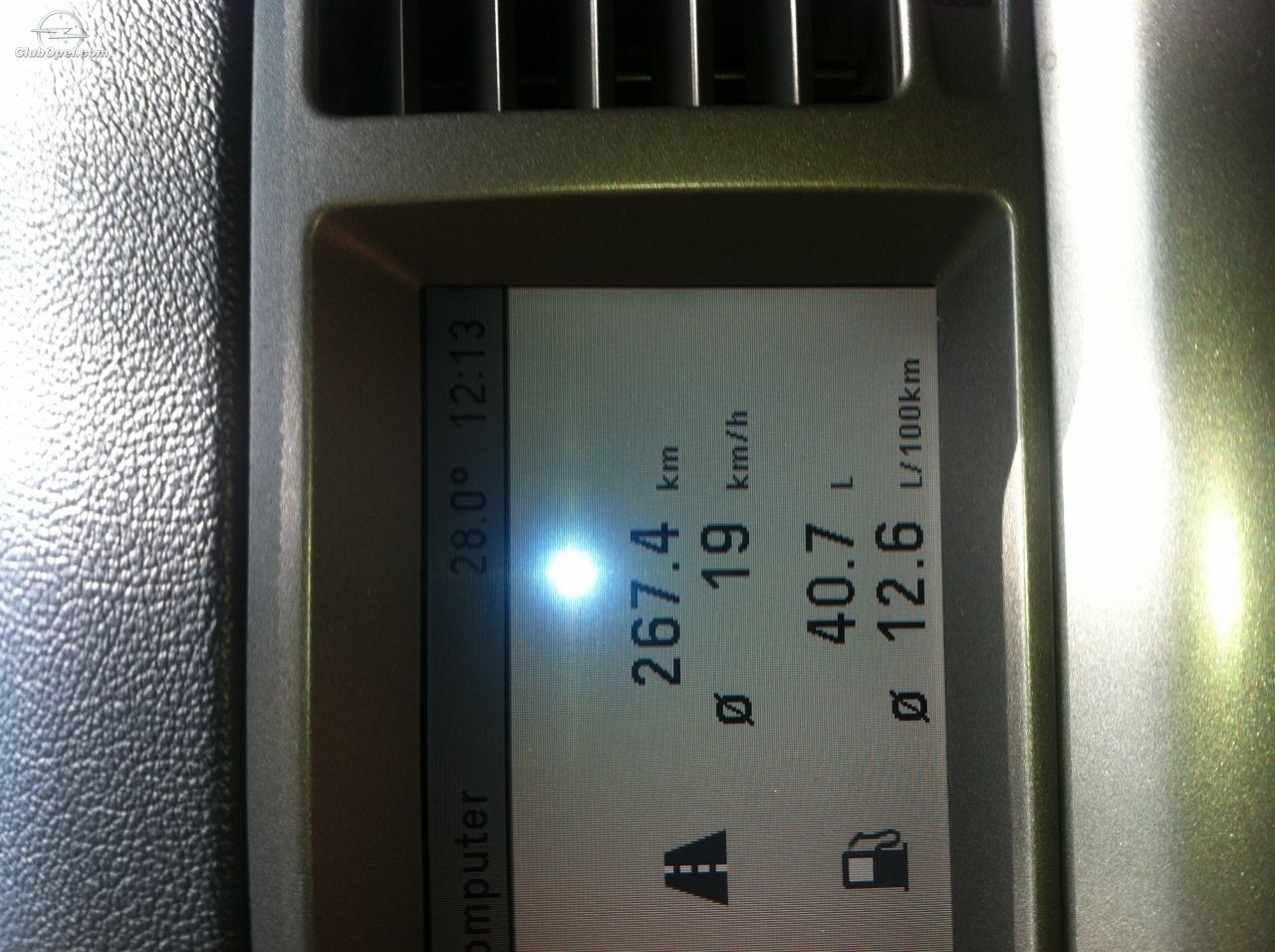

Ma confrunt cu o problema si nu- mi dau seama daca este normal sau nu, dupa parerea mea este un consum exagerat
Am parcurs 267 km cu 40 l de motorina adica dupa calculele mele in jur de 16 l/100km. Mi se pare f mult tinand cont ca am mers normal cu masina nu forja nu capete.
Pe tester nu da nici o eroare.
Unde si ce sa verific ?

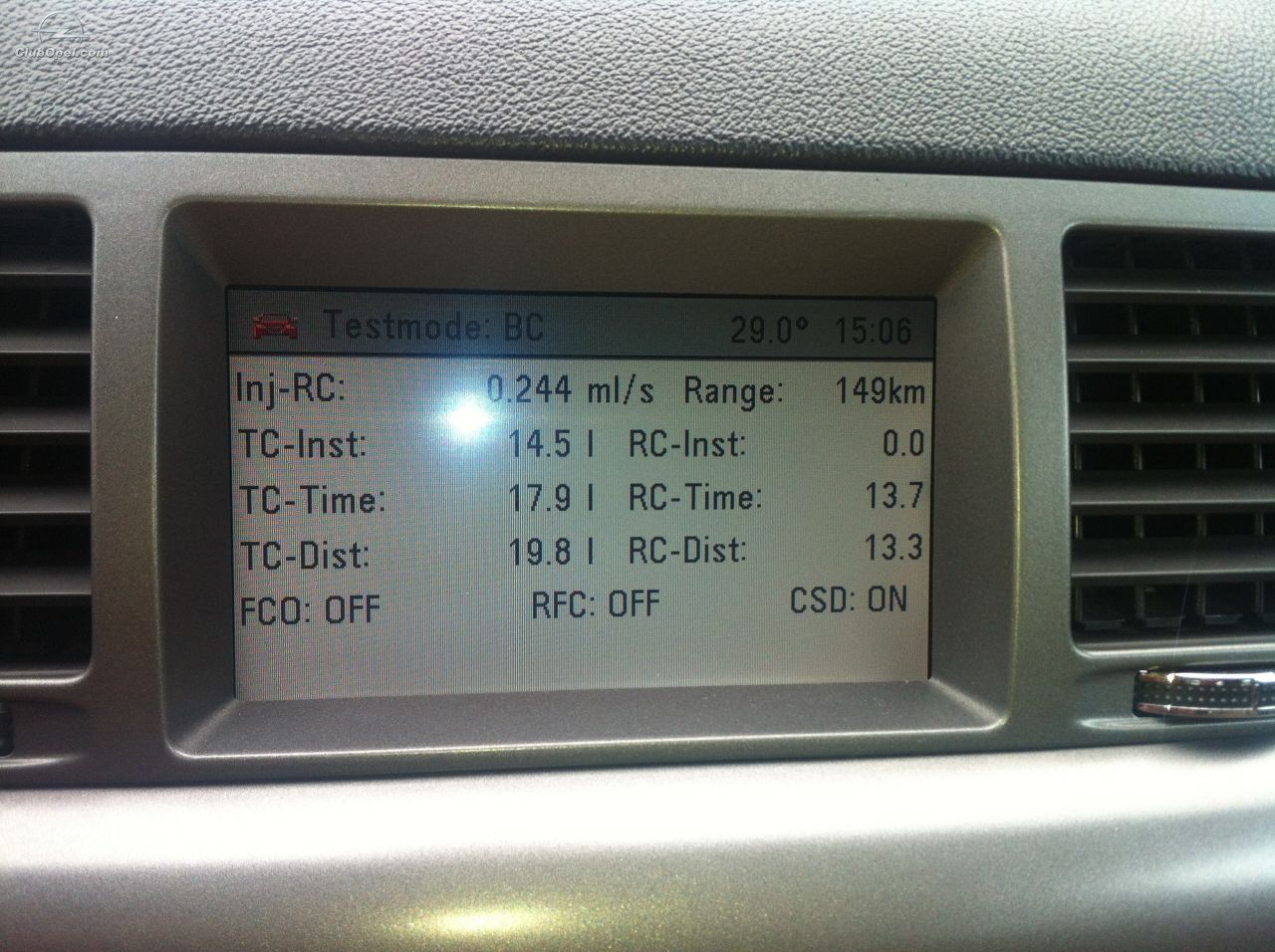

Pai daca motorul isi schimba zgomotul la ralanti iar uneori devine puturoasa la accelerare (greoi) sunt semne de regenerare ... cei de la Opel nu s-au sinchisit sa puna un martor un bord care sa se aprinda cand face regenerare spre deosebire de Vw unde exista.Astea sunt presupuneri deoarece n-am cum sa-mi dau seama doar din ce zici tu.
Referitor la BC ( computer de bord) daca s-a umblat la el cu un Op-Com (tester pirat) pot aparea probleme legate de consum aproximare range etc. La fel se intampla si cand se activeaza BC pe unele motoare ex 1.3 nu arata exact.
Nu stiu daca la Vectra C sunt probleme ca la Astra H cu Range-ul... adica la Astra H se cunoaste ca Range-ul nu are nicio treaba cu realitatea daca rezervorul are mai putin de 25 L in el. Pe langa asta mai sunt probleme si cu sonda litrometrica din rezervor in sensul ca daca mai ai 10 litri il el acul din bord arata 0 😊) sau invers arata ca mai este motorina dar de fapt ... nu mai este 😊) multi schimband piese la masina ca vezi doamne motorina are dar ce are de nu porneste 😊).
