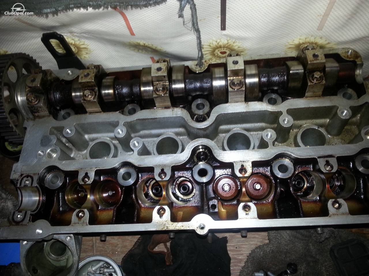

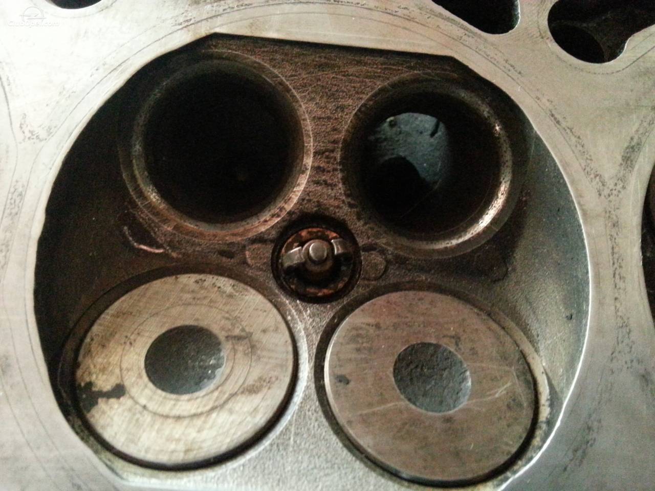

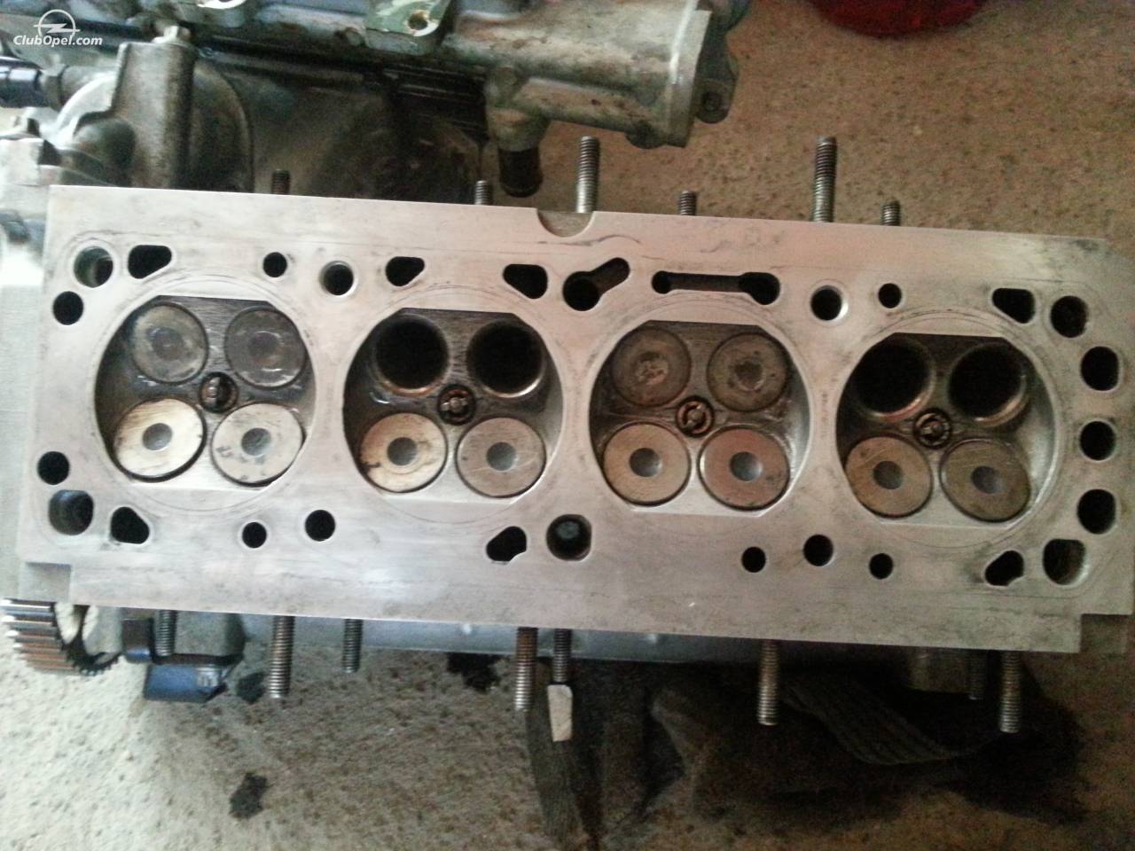

Verdictul: 4 supape strambe, toate pe evacuare.
Tata zice ca ar mai fi fost umblat la ea deoarece a gasit garnitura de la chiuloasa lipita cu mastic.

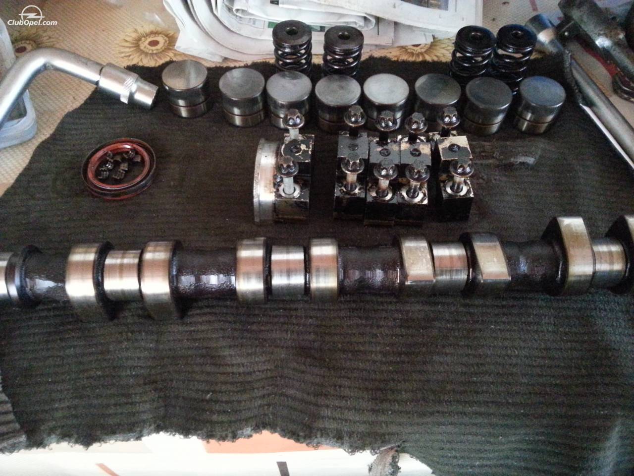

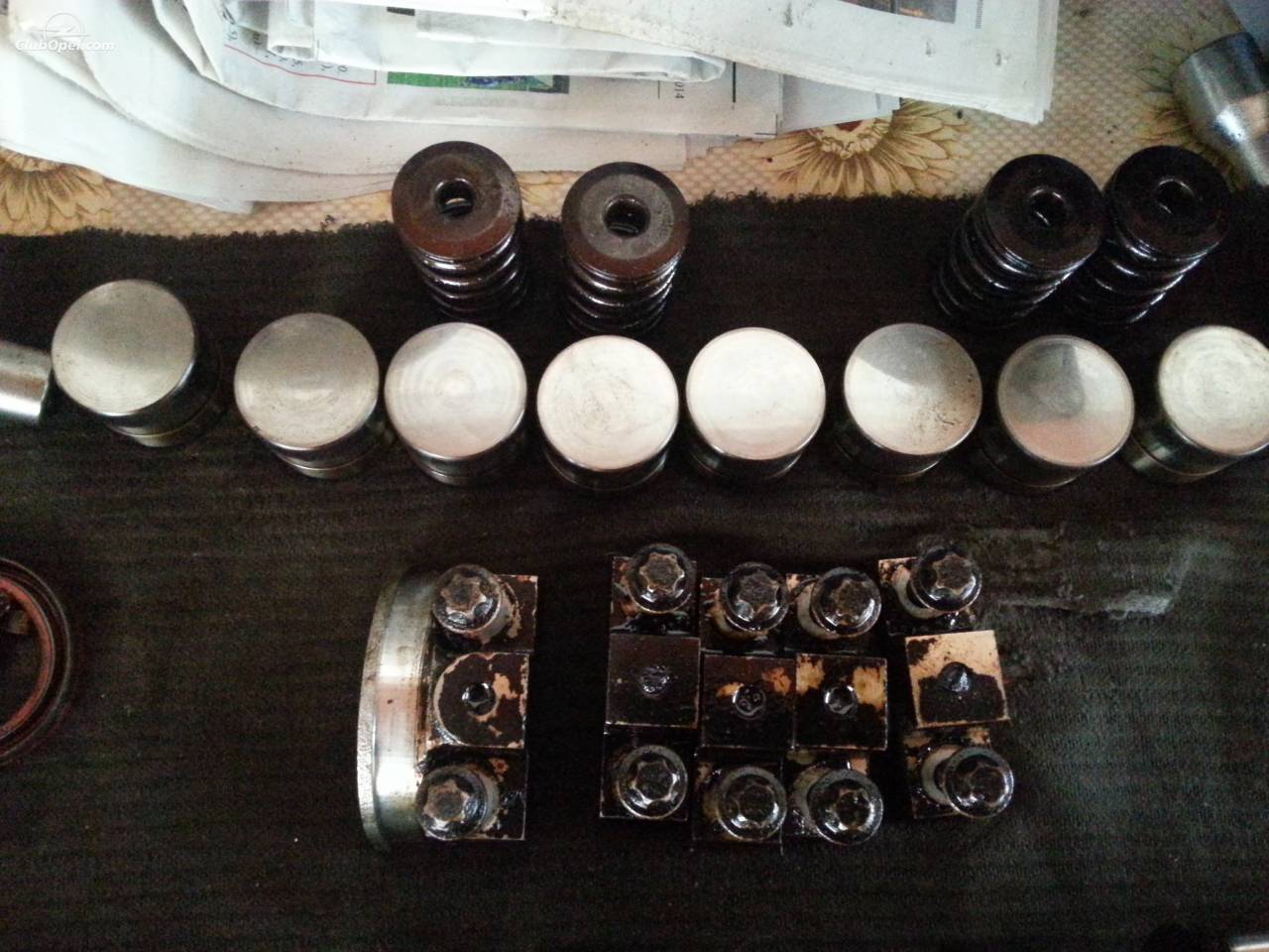

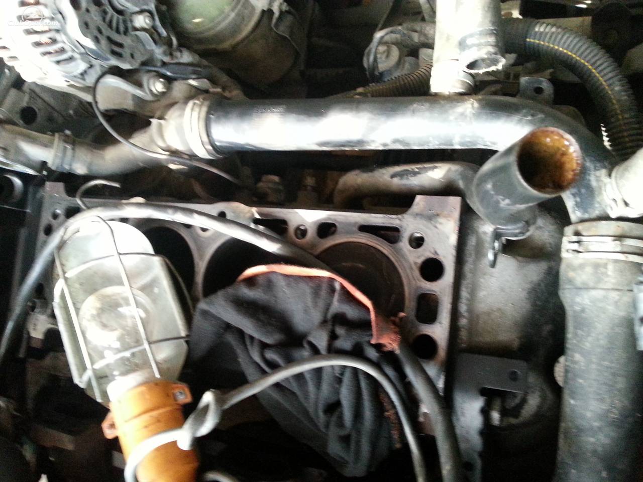

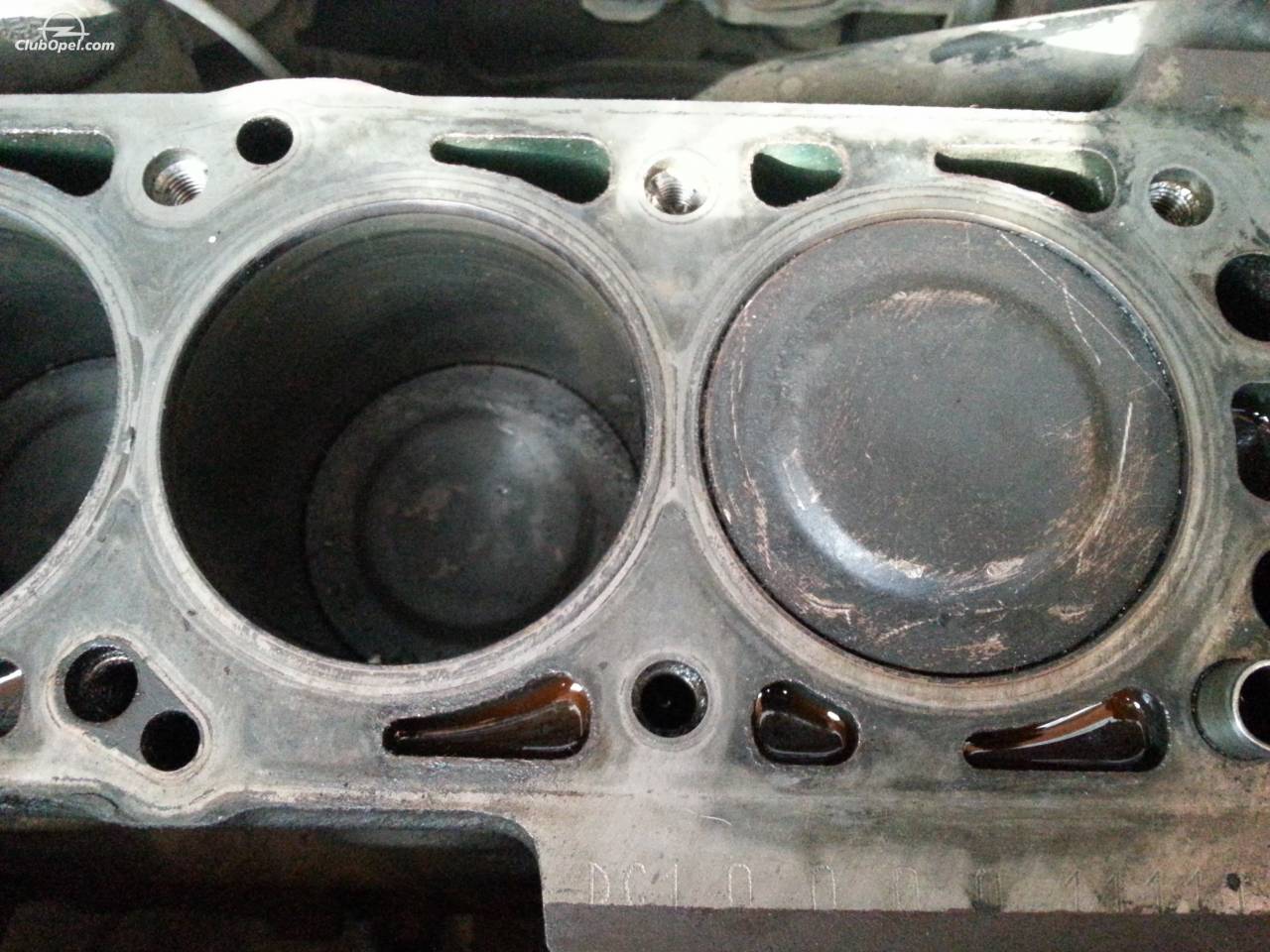

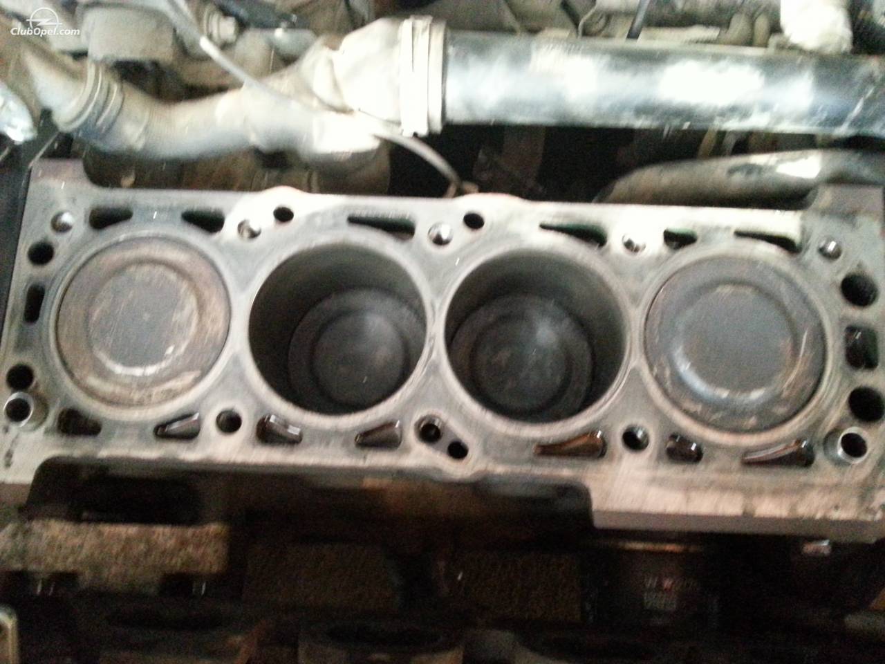

Cateva poze dupa operatiunea de desfacere a motorului:

Tachetii aia daca au fost demontati de sub axa trebuiesc obligatoriu goliti.....altfel risti sa demontezi din nou....crede-ma pe cuvant asta fac de multi ani.Refa scaunele cu pasta la toate supapele,probleme la motoarelel astea sunt si depunerile de calamina.

Obligatoriu la cele noi...si din experienta sigur si la celelalte,daca nu se face operatiunea risti sa ai probleme cu celelalte dupa un timp,tachetii daca-i intorci cu partea care bate in coada supapei o sa vezi un pistonas se preseaza cu grija pana iese uleiul din el,apoi eu am cleste sau batut pe un lemn cade ,se goleste de tot si se monteaza la loc ai grija sa se apese sa simti cum lucreaza arcul din interior,daca dupa golire ramane strans ori vezi sa fie bine golit ori inlocuiesti....

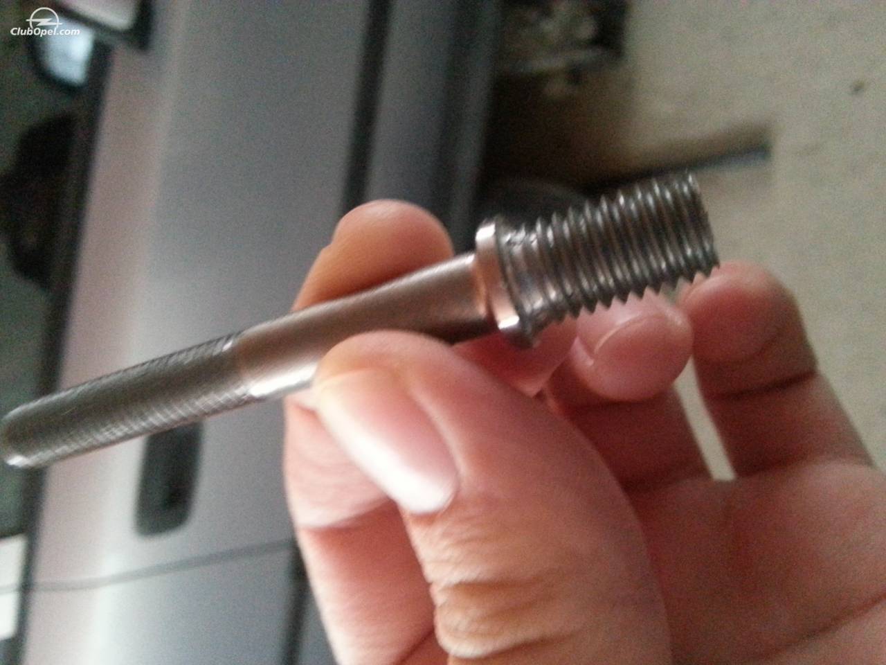

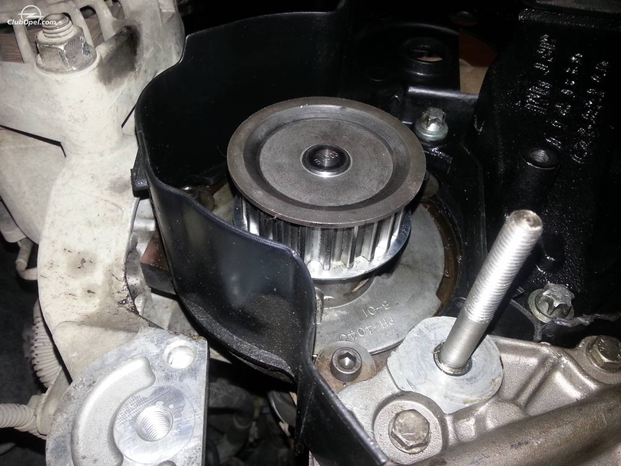

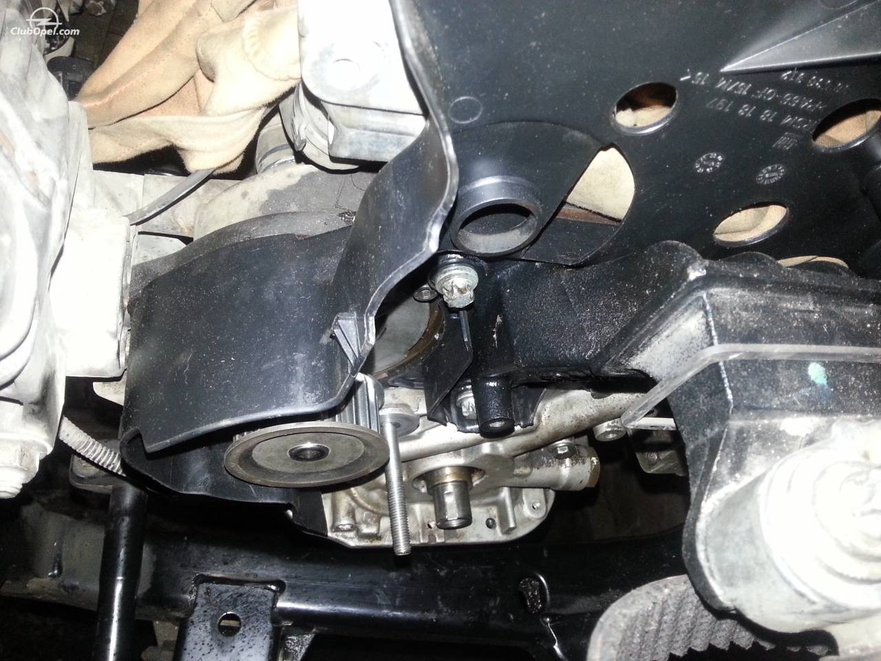

Da pompa de ulei este, am desfacut-o azi, o mizerie in baiaa de ulei... ne-am gandit sa facem un prezon care sa fie de 10 in pompa de ulei si sa infiletez cu o piulita de 8 rola intinzatoare...acu sa vedem daca merge, daca nu, caut la dezmembrari o pompa de ulei.

Poze cu modificarea facuta:

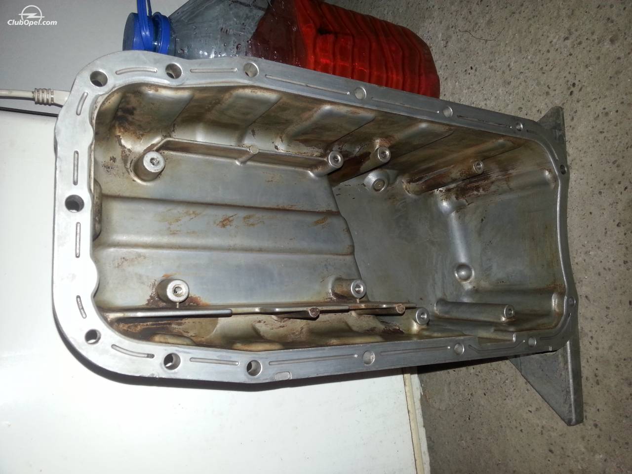

Si baia de ulei care era plina de ”mâl” si in sita de la pompa de ulei era mizerie, ma mir cum mai bãga ulei...

Referitor la dezamorsat tachetii, nu eram acasa cand i-a demontat tata , a zis ca i-a suflat si apasat pe pistonasul ala, dar acum daca vreau sa mai apas e tare... aveam cativa care țãcaneau.

Ceva similar am patit si eu cu filetul , tot un prezon am facut dar vezi ca o sa iti loveasca fulia de la motor in piulita de strange rola intinzator .... Eu am luat la strung 5 mm din fulie .

Da asa e si mie imi freca si am pus si o piulita cu teflon...Acuma trebuie sa improvizez o presa de presat arcurile la supape...
