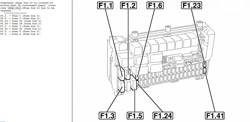

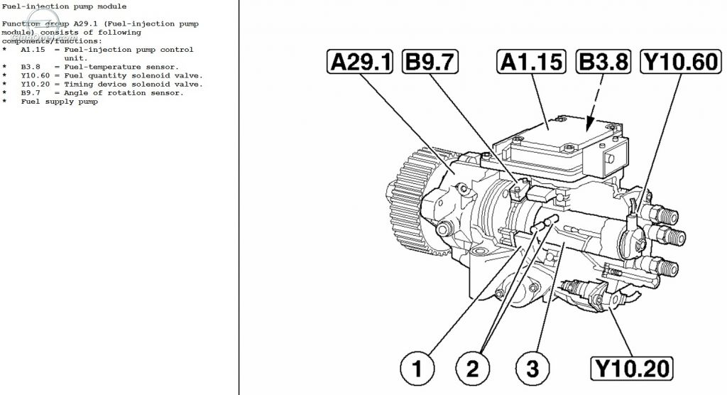

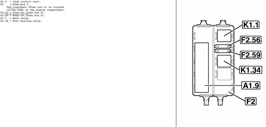

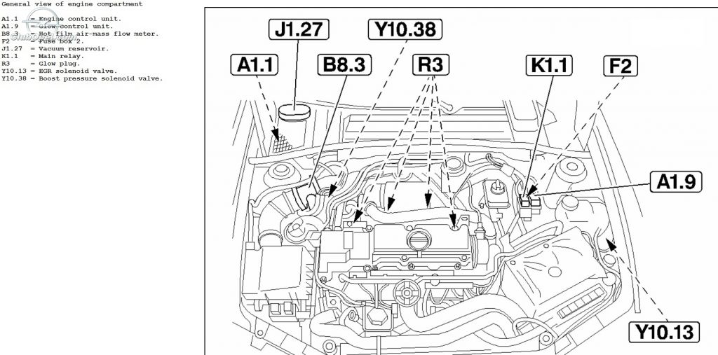

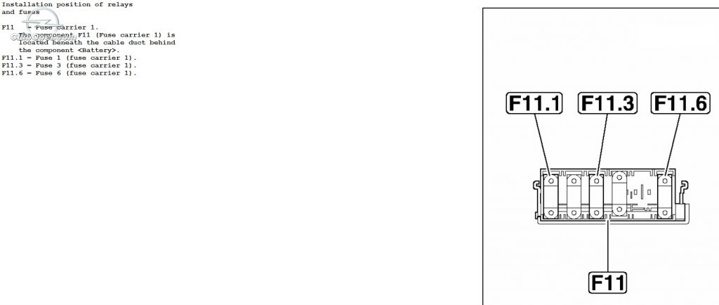

Cateva poze despre masina asta:
Eu am gasit asa la codurile de eroare:
P0190: Injection pump mechanical fault
P1220 Start of injection control deviation
P0400 EGR
P1590 Auxiliary heater triggering

mersi mult, Liviu!
la P1590 inclin totusi sa ii dau dreptate lui Iulian, nu de alta, dar masina mea nu are webasto (incalzire auxiliara)
Acum ma apuc de studiat imaginile de la tine, sa vad ce pot sa invat din ele!
