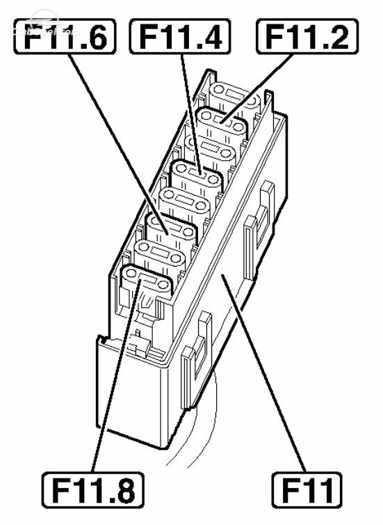

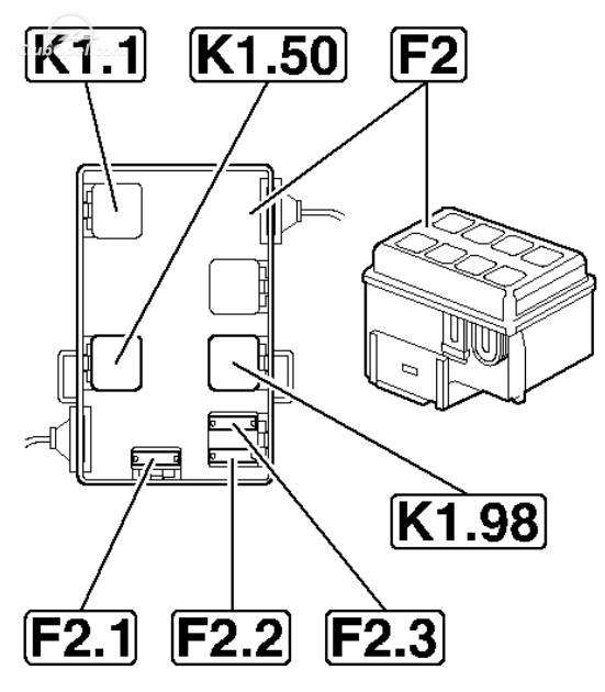

nici nu o sa porneasca daca releul principal nu e cuplat N-ar strica sa-l verifici, poate fi cauza tuturor problemelor.
La cutia de relee de la motor, releul K1.1. Poti face o punte direct in soclu, intre contactele principale, sper sa fii sigur care sunt alea sa nu faci vreun scurt !
K1.1 alimenteaza toate componentele la care ai eroare de tensiune mica. Si mai vezi si siguranta F11.6 hai ca-i dai de cap repede.

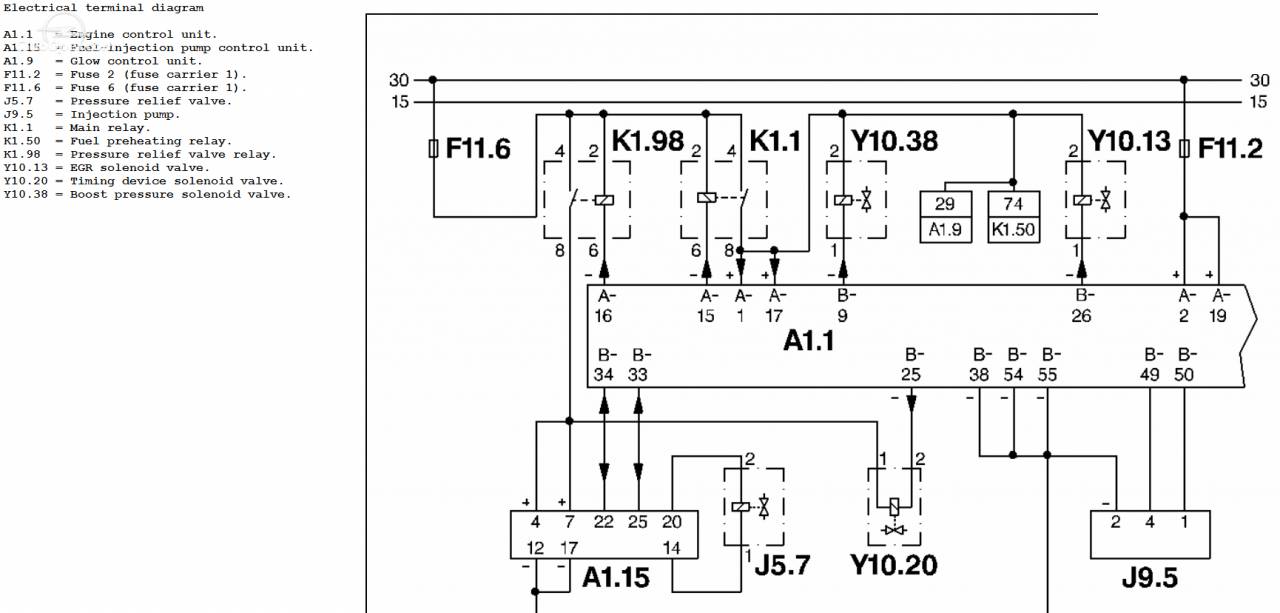

Da, hai ca eu tot modific mesajul, am pus poze. Hai ca in 10 minute o pornesti, ce mai stai ? ? ?
Uite si schema electrica, ca sa vezi ca releul ala e beleaua, doar daca nu e ECU defect, bineinteles.
E gata? Daca ai si un aparat de masura sa poti vedea direct in soclul releului, ar fi perfect.
