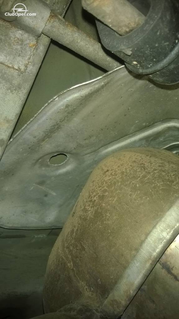

Taabla de aluminiu care ofera protectie termica, s-a corodat in jurul piulitelor cu care a fost prinsa si a cazut pe toba finala. M-am gandit sa pun alte piulite, cu saibe mai mari. Dupa un lung prooces de degripare, am reusit sa desfac doar unul din cele 3 suruburi, celalalte doua rupandu-se la baza sasiului (piulita si surubul au ruginit pana s-au sudat intre ele). Acum tabla sta prinsa intr-un singur surub, cel situat sub "oala" rotii de rezerva. As dori sa stiu daca exista vreo zona de acces la celalate suruburi pentru a le putea inlocui.

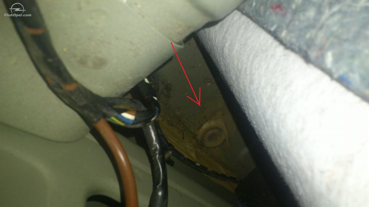

Cautand eventuale posibilitati de a inlocui suruburile, am bagat telefonul in zona de acces a stopului, si am fotografiat "podeaua".Pare a fi o garnitura care protejeaza ceva. Acea garnitura se regasste si sub roata de rezerva. Sa fie suruburi sub ea?

Asta este defect general la Has. Cu elevator sau canal la indemana demontezi toba finala pentru a putea lucra si cu trei suruburi lungi, saibe late si piulite refaci montajul. Ce se pune din fabrica nu rezista!

Am patit acelasi lucru in August. S-a remediat cu niste surububele "de tabla" prinse cu autofiletanta, in apropierea gaurilor originale. Nu m-a costat nimic pt ca am schimbat discurile frana fata la ei.
Nu am dat toba finala jos deloc. Este spatiu suficient.

Se da jos toba finala, se ridica mocheta din portbagaj si se scoate roata de rezerva. Se executa 3 gauri, pe unde erau vechile prinderi, si se rezolva problema cu niste suruburi mai lungi (eventual cu cap ingropat) saibe de ambele parti si, daca sunteti speriati ca o sa rugineasca, ceva silicon sau adeziv termorezistent (ca sa etansati gaura

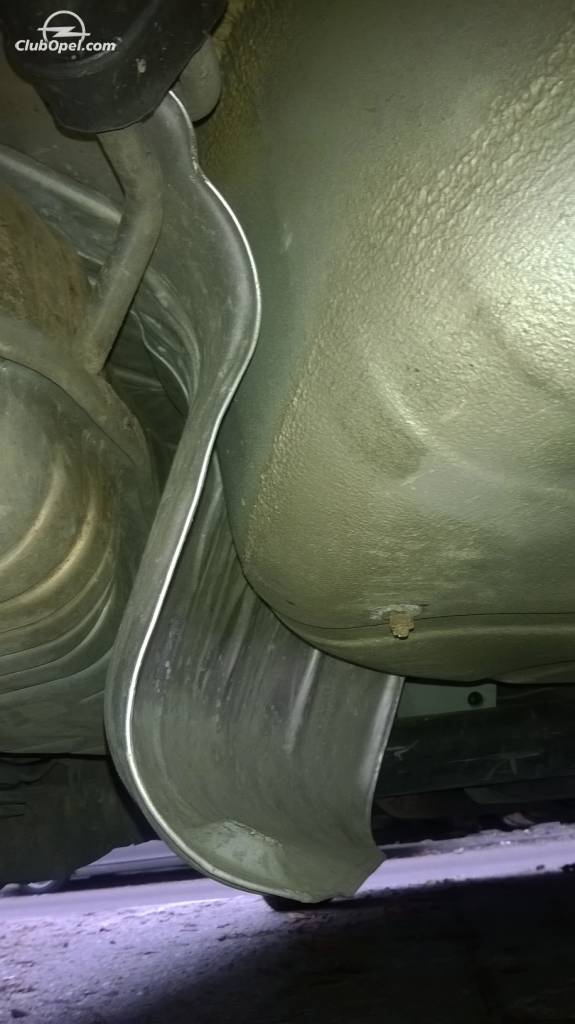

Prima problema de cand am masina si implicit prima postare in cautare de raspunsuri pe acest forum.
Nu stiu sigur daca vorbesc de aceeasi problema, dar cel putin relationat tot e: ducand masina la spalatorie si urmarind-o din spate am observat ca "atarna" ceva. Uitandu-ma sub masina, am constatat ca e o tabla care probabil protejeaza de propagarea caldurii de la toba, nu-mi dau seama. Practic s-a corodat in jurul suruburilor si atarna.liber. Nu cade pentru ca o tin toba si rezervorul, altfel as fi pierdut-o probabil pe drum.
Acum, ca la carte ar insemna sa o schimb cu una noua. Din ce se scrie pe aici e cam degeaba. O alta alternativa ar fi sa desfac piulitele si sa o prind cu niste saibe mai late decat zona corodata.
Nu prea inteleg ideea cu gauri noi, cel putin in cazul meu, poate nu e totusi aceeasi problema.
Pareri?
Merci

Colegu, asa am zis si eu ... ca imi cumpar una noua, dar 300+ ron nu prea am vrut sa dau pe o tabla sub masina... Nu am facut gauri in caroserie, sa prins in 2 prinderi, nu in 3 cum era cu saibe de diametru mai mare ( mai mari de 50 bani ) ... se tine foarte bine !
