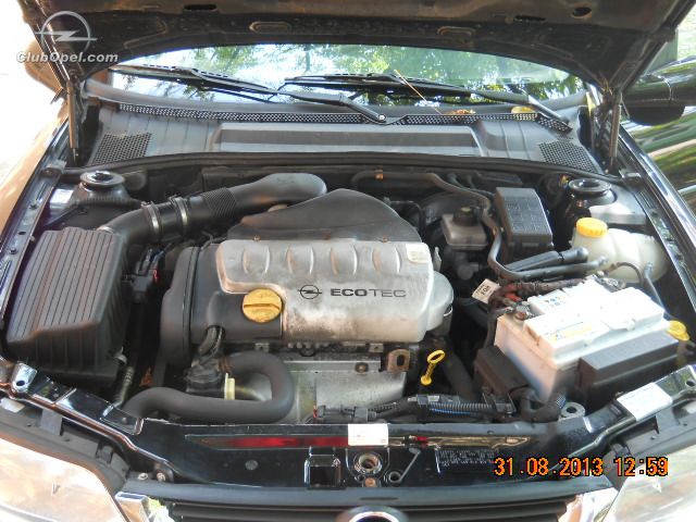

salutare tuturor. sunt nou posesor de vectra b x18xe1 si va rog sa ma ajuta-ti daca se poate scoate sunetul produs de tacheti fara a desface distibutia. masina mi-a fost adusa acum o saptamana din germania si am schimbat uleiul cu mobil 1 10w40 iar bataia persista si la rece si la cald. care ar fi rezolvarea fara a demonta distributia ? multumesc mult. inca odata salutare tuturor membrilor
