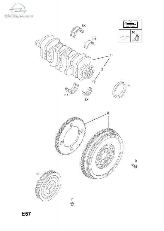

Da gresesti. Volanta este fixata de vibrochen/arborele cotit, deci inca de la pornire este in miscare. Pe volanta este fixata coroana dintata pe care cupleaza bendixul demarorului.
Uite si o imagine

Si avea fulie din imagine "invarte" cureaua de acesorii nu?
Mersi la amandoi de info!
