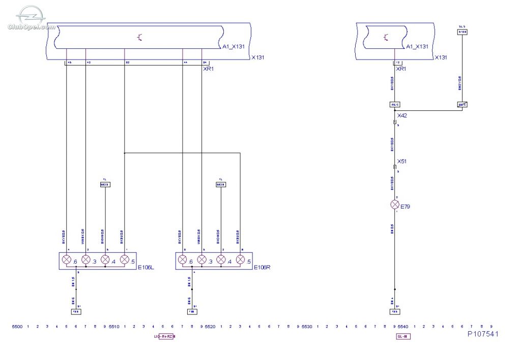

Ai verificat si siguranta FE16, de 5A?
LE: nu mai verifica, fara ea nu se aprindea stopul central. Treaba e nasoala, semnalul de la intrerupatorul pedalei se duce in unitatea electronica de control spate, daca masina e prevazuta cu asa ceva, sau in unitate de control electronica sub capota fata. In oricare situatii, iti trebuie un electrician la masina.

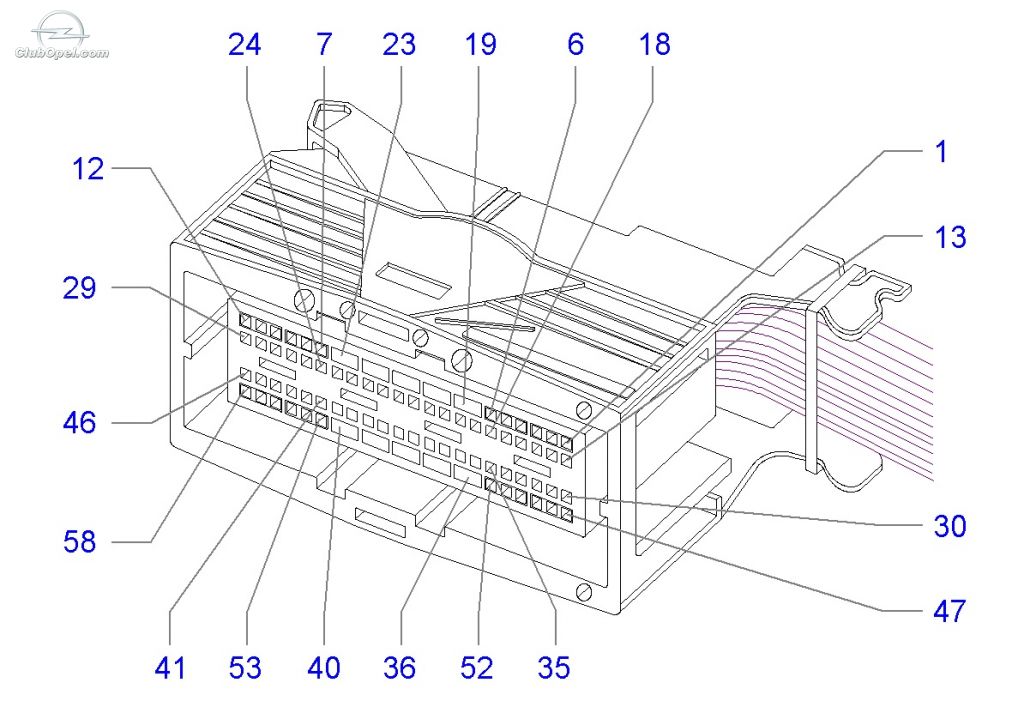

Cam aici e mufa de iesire catre lampi, XR1, pin 45 si 44:
