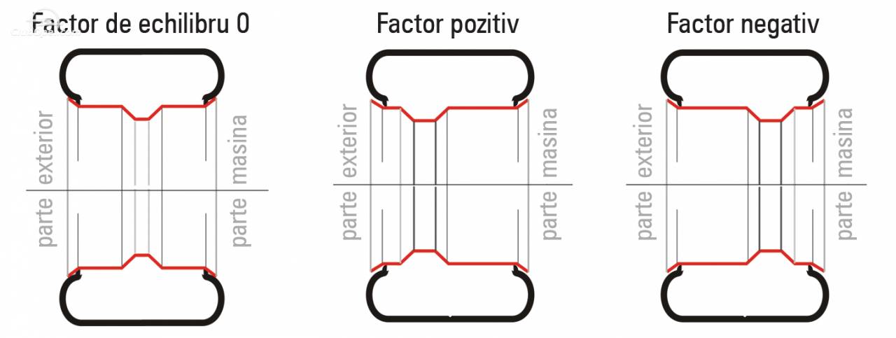

da... ET mai mic va scoate janta spre exteriorul masinii / aripi. De ex cu un ET 35(Astra H) si o suspensie sport pe masina foarte posibil sa atinga in aripi.

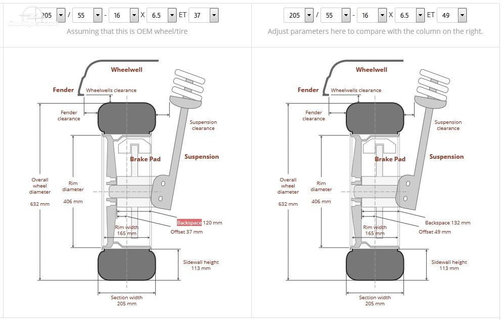

Posibil sa fie iesite in afara... presupun ca destul de mult... 49 - 37=12...
Verifica si cat sunt iesite in afara caroserie.
Eu asa am inteles, cu ET mai mare roata este mai inafara | cu ET mai mic este mai interior.
Vezi ce spun colegi care au Zafira B.
Zafira B 1.9 CDTi | din ce vad pe net.
195/65 R15 6.5Jx15 ET35 5x110
205/55 R16 6.5Jx16 ET37 5x110 | din uzina par sa fie acestea.
Wheel Tire Size Comparer - dati pe google cautare daca nu mai merge.
www.wheel-size.com
www.wheel-size.com | Zafira B 2006
auto-data.net | Zafira B
ET-ul este foarte important de multe ori marfa frumoasa, ne abate de la ET sau multi nu stiu de el.

@T.ion: E invers, cu ET mai mare roata sta mai bagata sub aripa.

Jantele auto, de la A la Z
"Cu cat ET este mai mic cu atat janta iese in afara"
"Cu cat ET este mai mare cu atat janta intra mai interior"
"Cu cat ET este mai mare cu atat janta intra mai in interiorul caroseriei si invers."
