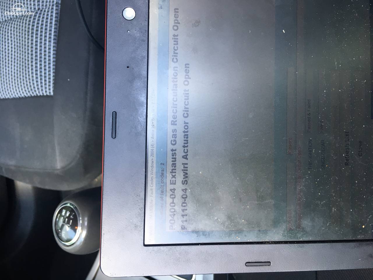

Salut, am si eu p0400-04 si p1110-04 si nu pot scap de ele(z17dth).
  • Mesaje scrise: 7,053
Te-ai gandit sa mergi la un mecanic sau vrei sa scapi de ele doar cu Opcom ?
  • IPislea
  • Cont inregistrat: 30 Apr 2018
Intre timp am rezolvat, aveam siguranta 26 arsa in uec.
