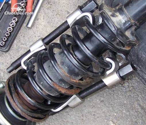

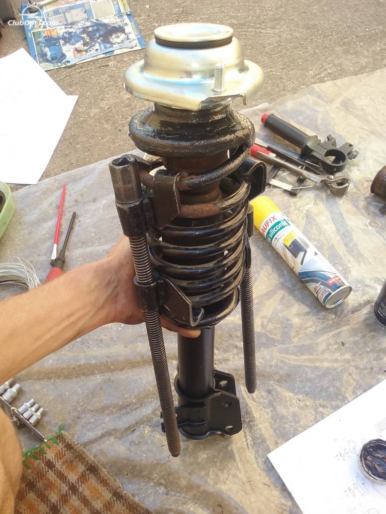

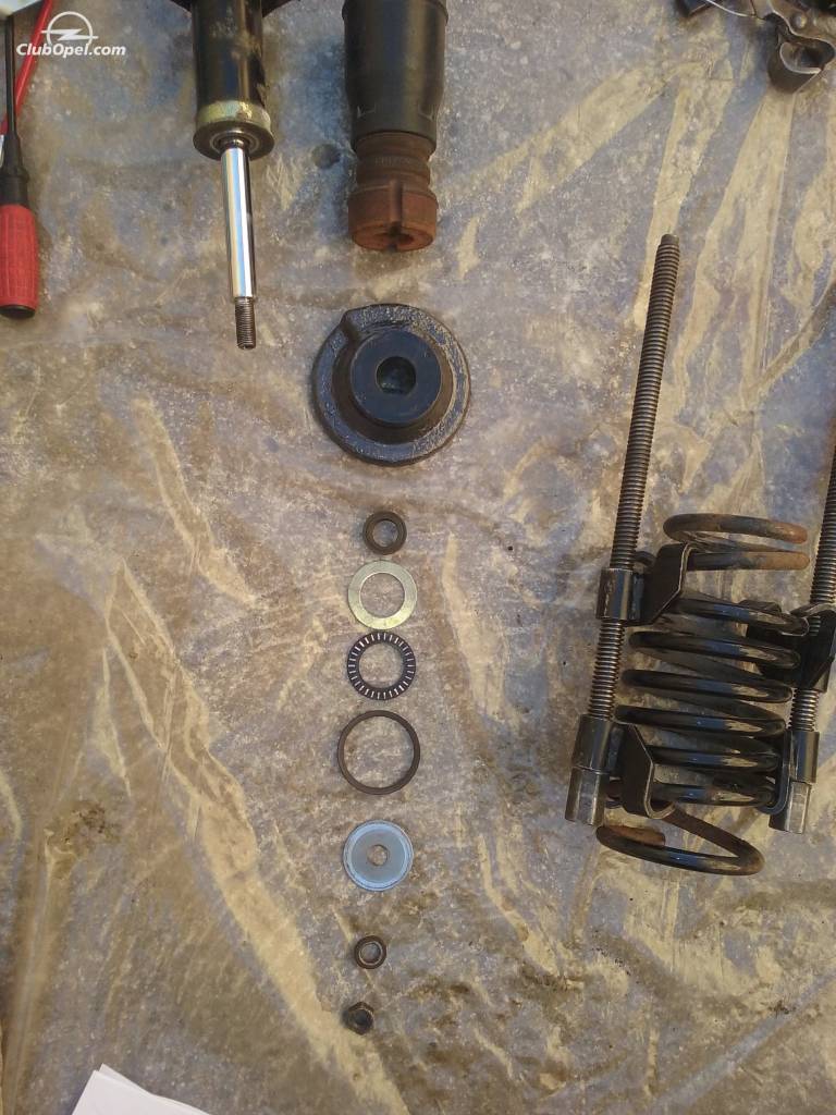

Ajutor , Salutare am si eu nevoie de niste sfaturi de la cei care au schimbat amortizoarele pe fata la Opel Agila , m-am apucat sa schimb flansele am scos ansamblul amortizor arc , dupa cum am spus mai sus , am strans arcul cu ajutorul a doi suporti de strans arcul si dupa ce am scos piulita pistonul a fugit in interiorul acului pana la jumate , amortijoarele vechi merg oarecum cat de cat usor la impins si cand trag de el , opune mai multa forta , ideea e ca acum nu stiu daca nu cumva trebuie sa strang mai mult arcul , avand in vedere ca pot prinde suportul abea de la a doua spira , imi este oarecum teama sa il strang mai mult , nu reusesc sa il montez la loc ,
Am luat alte amortizoare Monroe , acum astea noi vad ca sunt la fel la dimensiuni si functionalitate , deci in consecinta cei vechi erau destul de bune , Niste sfaturi ceva la montaj daca se poate !

Eu nu am intampinat problemele tale deoarece am inlocuit amortizoarele
originale cu unele presiune-gaz la care tija eraq extinsa la maxima, insa uite
cum a procedat Lyonel:
O eroare pe care vreau s-o evidentiez este aceea ca nestiind ce si cum, dupa ce am
desfacut piulita (sub care mai e o saiba grover) am lasat telescopul sa se duca singur in jos si cu mare efort
l-am mai putut ridica in
noua flansa. De fapt singur mi-era imposibil. Am fost nevoit
sa improvizez, adica am bagat piulita in capul amortizorului si am tras cu un cleste in sus, apoi, in timp ce
partenerul de distractie a prins cu un cleste papagal de tija cea alunecoasa si lucioasa (vai!, vai!) sprijinindu-l
de o spira, sa nu fie absorbita iar, am scos piulita si am bagat rapid talerul cu rulmentul cel nou si peste,
flansa apoi saiba grover si piulita. Nu mi-a iesit din prima! Am strans periculos de mult presa, in disperare de
cauza (alta greseala!). Am strans apoi pana n-am mai putut! Alta victorie!
Cred ca arcul se poate comprima suficient sa se poata lucra,
ATENTIE mare sa nu alunece din presa, nu sta pe directia lui !,
uite in video cat de mult il comprima (au alt device pt. asta):
https://youtube.com/watch?v=...Q7I_7sc&t=302
si ceva mai improvizat:
https://youtube.com/watch?v=-J7wJLnDzq0&t=41

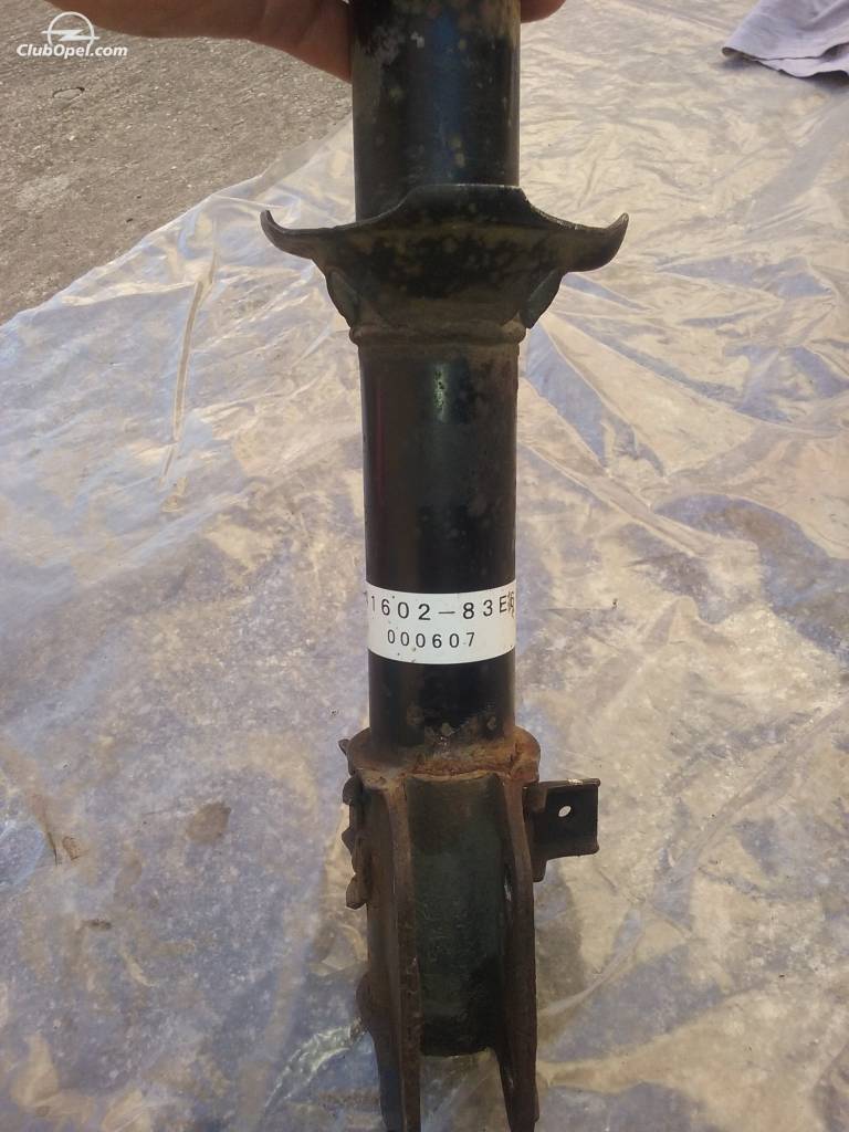

Si ale mele sunt: pe gaz cica.... si pistonul iese afara la fel ca la cele vechi.... m-am tot gandit sa trag si eu de piston si sa-l blochez cumva , dar intre piston si arc . este camasa aia de plastic si nu am cum sa tin contra , iar in partea de sus este capacul cu garnitura peste arc, mansonul de cauciuc pe piston , saibe si rulmentul apoi flansea...

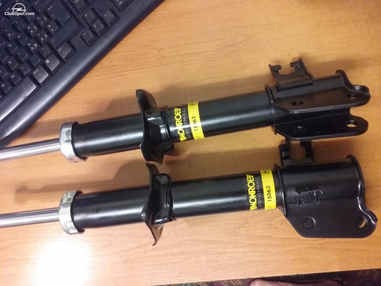

Producator: MONROE
Cod producator: 15063
Partea de montare: Punte fata, Stanga
An fabricatie pana la: 07.2003
Sistem amortizor: bitubular
Tip amortizor: presiune gas
Tip constructiv amortizor: Ansamblu amortizor-arc

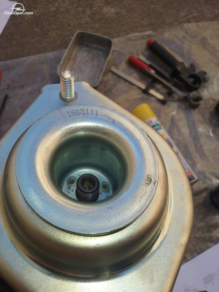

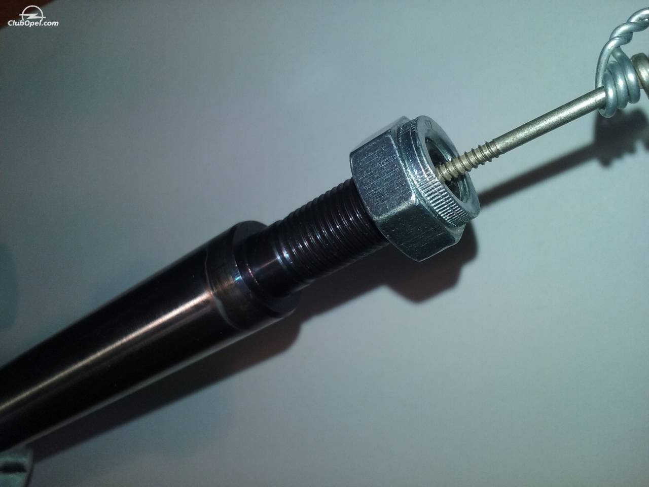

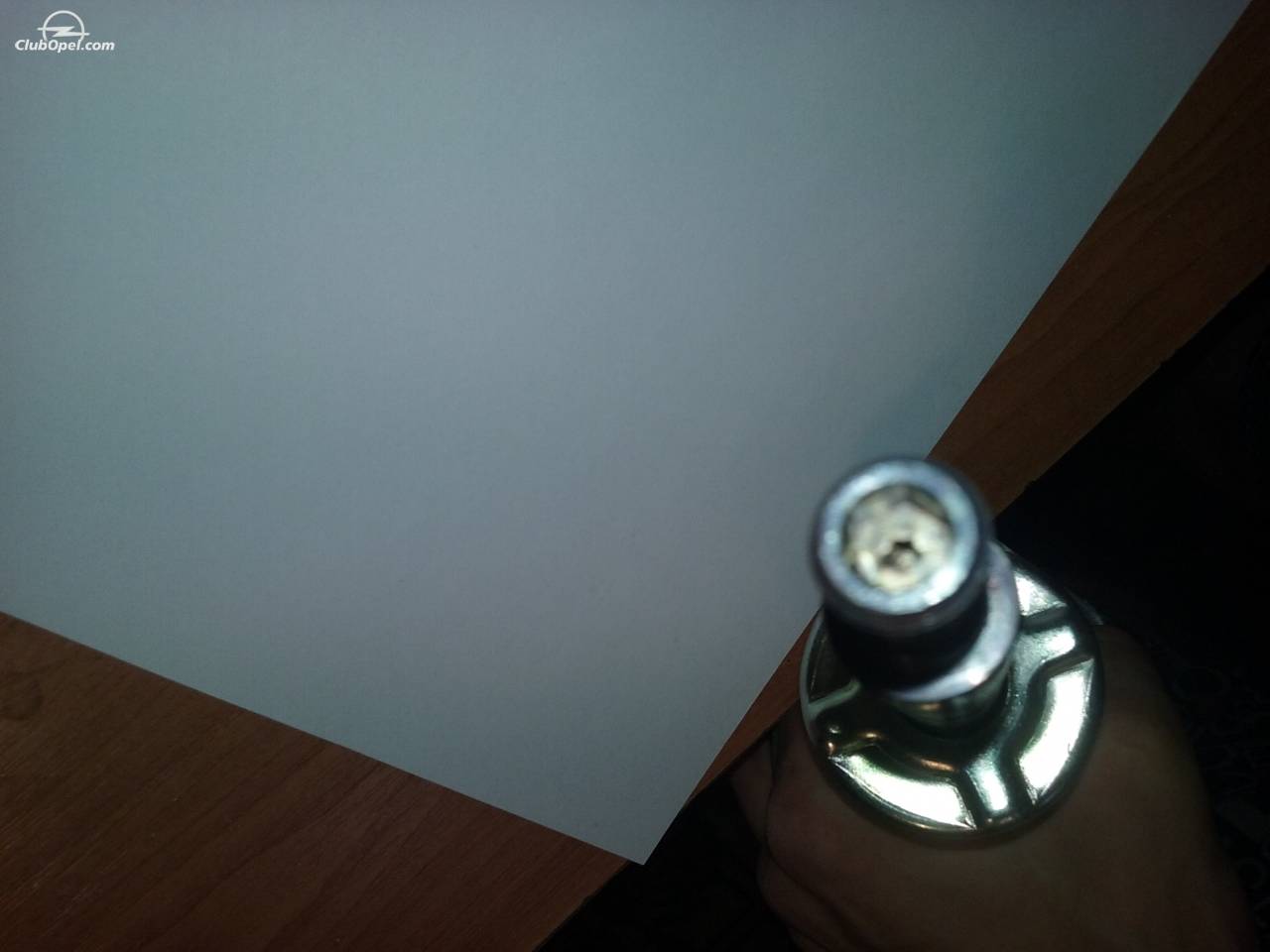

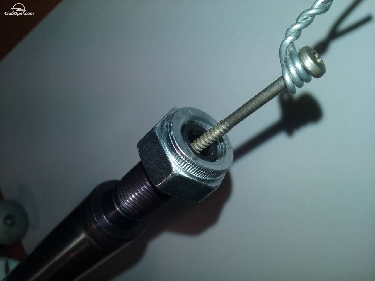

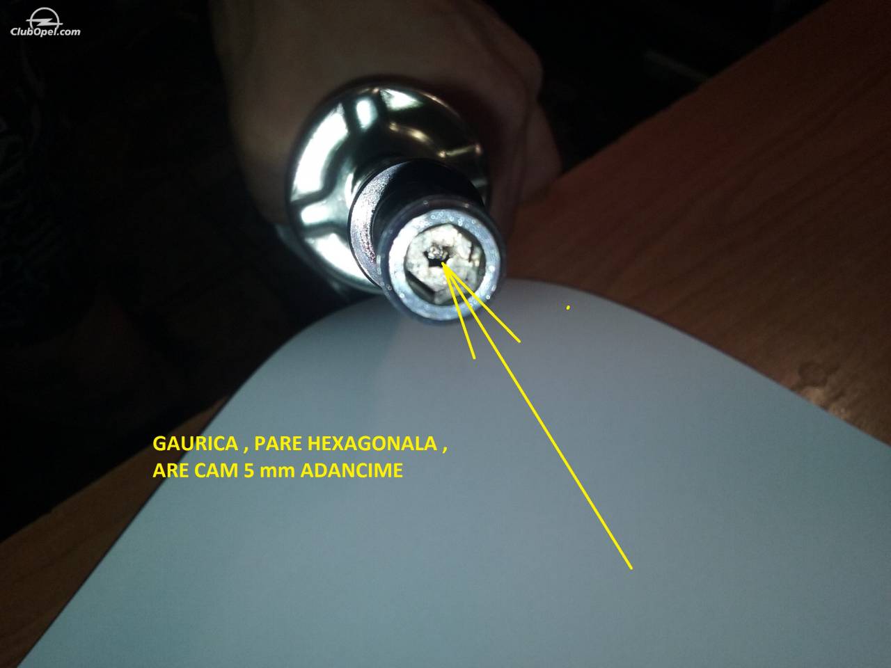

Am facut o descoperire , analizand amortizorul , am descoperit o gaurica in capul pistonului de la amortizor ,
ce pare hexagonala , am sa bag un rurub sau horsurub de care am sa leg o sarma otelita , idee venita de la PL500 cu sfoara , multumesc 😊 ,
am sa strang arcul in prese cat pot de mult ,
si pe sarma am sa bag toate componentele , am sa trag de sarma , sper sa nu cedeze , si cum ziceam am sa trag de sarma indeajuns sa pun toate componentele , si sa infiletez macar cateva filete , apoi sa desurubez surubul si sa bag imbusul sa continui strangerea ,
si ca sa pot tine contra , in gaurile de jos care vine prinse suruburile in etrier am sa petrec o bara de fier de 8 pe care am sa stau cu picioarele.
PS . pensula e in loc de bara 😊

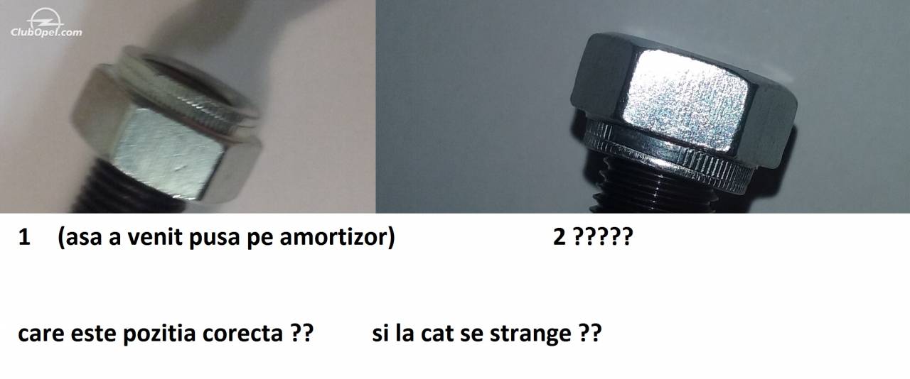

2. o alta chestie , amortizorul a venit cu piulita noua ce pare ca pe o parte este rotunda pe exterior , acea parte ramane in sus exterion sau trebuie sa vina in jos ? , la cat se strange piulita N ? , un alt aspect , capatul piulitei rotund opune oarece rezistenta la strangere , semn ca acea parte e facuta probabil ca sa impiedice desfiletarea

Daca tine holsurubul e ca si rezolvata treaba.
Incearca sa pui intai presa pe arcul gol apucand (chiar cu ghearele demontate) cat mai multe spire.
Cupluri strangere:
Piulita amortizor = 50Nm, orientata cu portiunea de autoblocare in sus, imbus de calitate de tinut contra;
Piulitele flansei = 25Nm;
Suruburile ce prin amortizorul de fuzeta = 115 Nm;

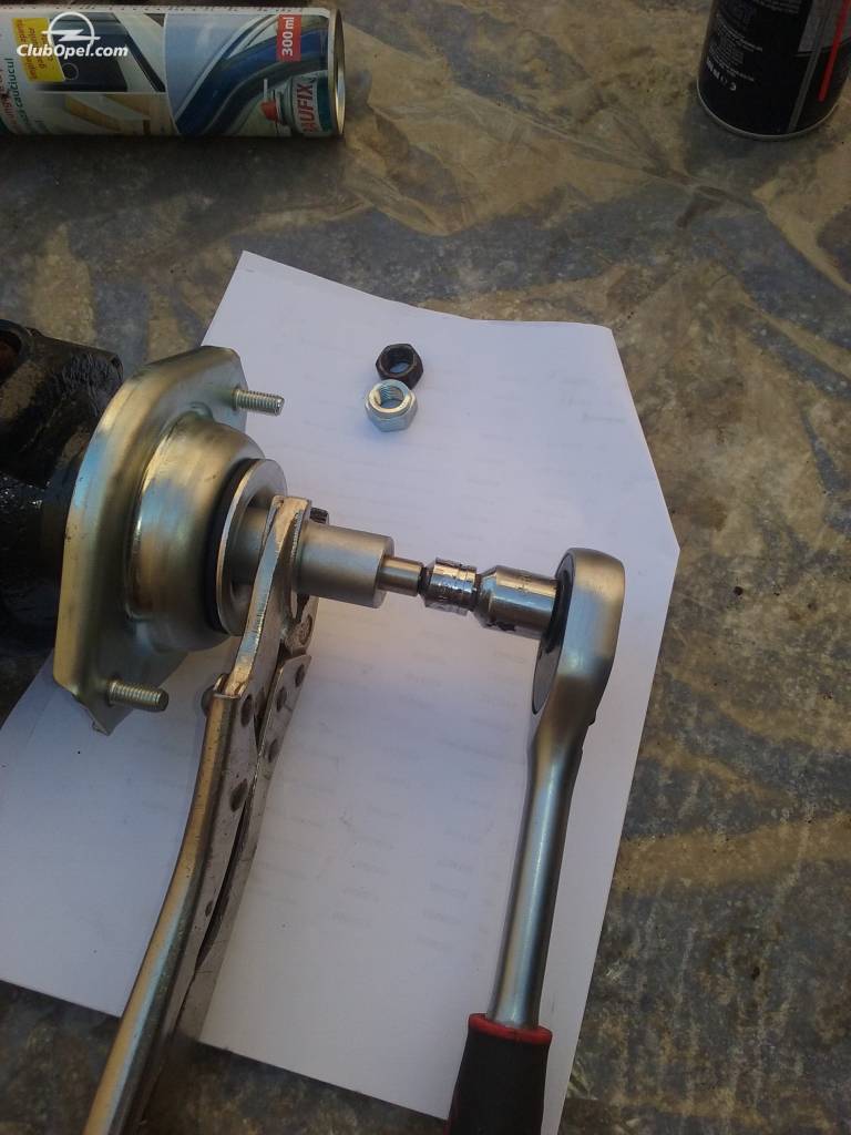

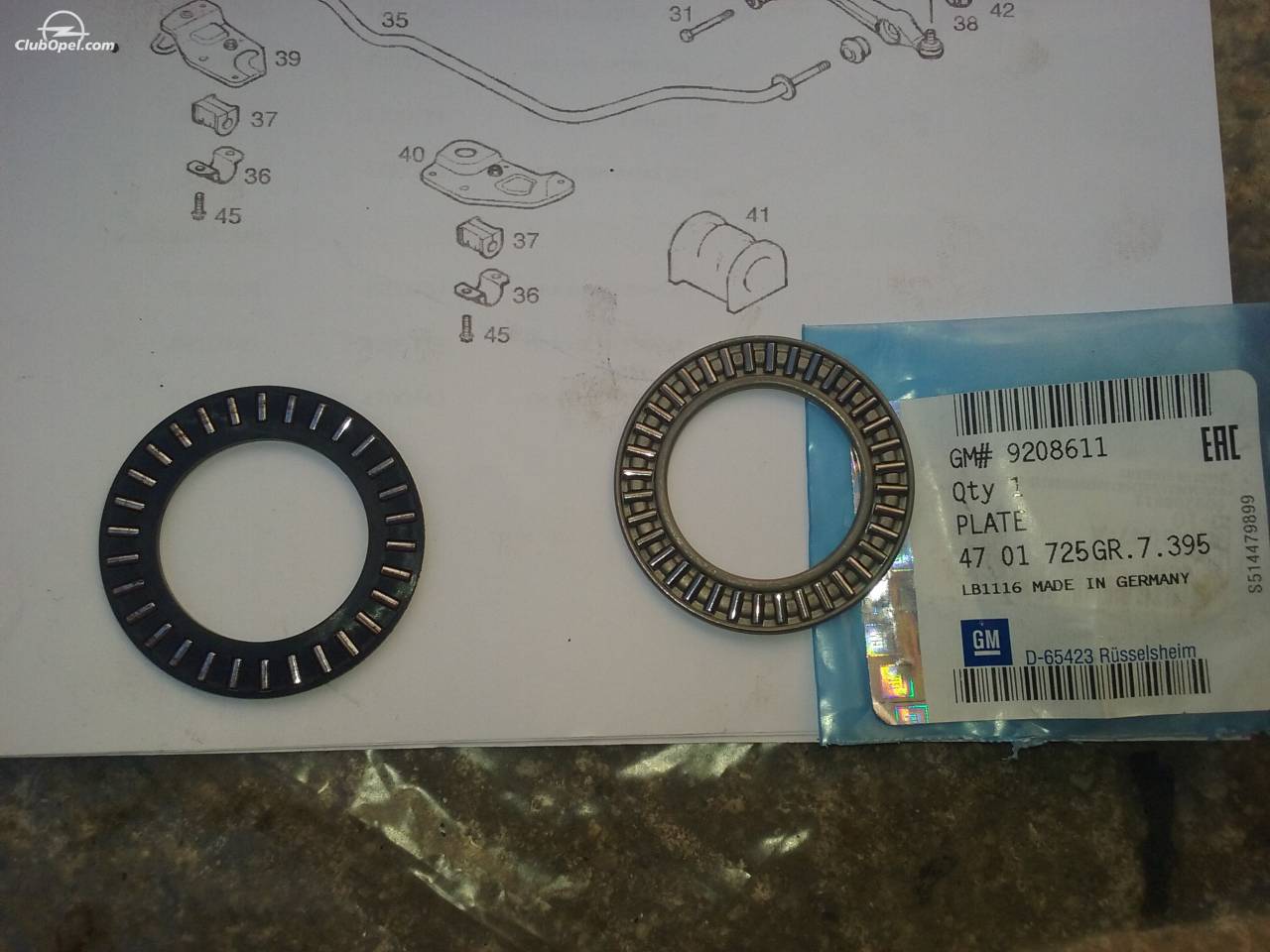

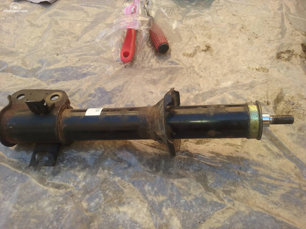

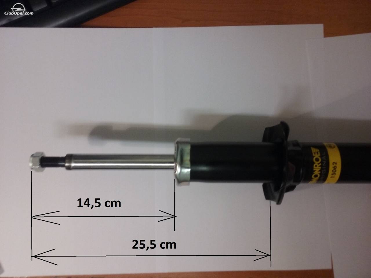

Salutare , tin sa precizez ca ce am scris pana acum este ca nu aveam inca amortizoarele noi la fata locului , adica la masina si nu stiam cum or sa vina la pozitie , ei bine astea noi ori erau ceva mai iesite , ori erau ceva mai lungi un pic ceea ce ma indoiesc , sa fie mai lungi , am mai strans inca un pic arcul cam vreo 1-2 cm fata de cum era inainte , si sau potrivit la fix , nu a mai trebuit sa fac nici o ancora , ce vreau sa mai spun este ca , rulmenti vechi aveau camasa de plastic , cei noi originali suzuki ,camasa metalica , am umplut cu vasilina , intre timp am gasit manualul de reparati Suzuki WagonR+ ,aproape identic cu Agila ( http://www.rhinoman.org/man...WagonR/WagonR.zip ) ai nevoie de ultima versiune adobe reader !
Chiar varful pistonului a iesit cam 2 cm deasupra la flansa , amortizorul vechi avea piulite cu cheie de 17 , cele noi piulite de 18 sau 19 , nu-mi mai aduc aminte bine , (sunt cam obosit acum , abea am ajuns acasa 😊 ) pana am desfacut amortizoarele vechi a durat ceva si am cam stricat niste capete si adaptoare , tare ruginit si incapatanat cel din dreapta , m-am chiniut ca imi trebuia arcul 😊 , am reusit pana intr-un tarziu , deci torul a mers ca pe roate , uite cum erau amortizoarele vechi

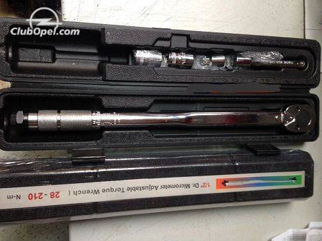

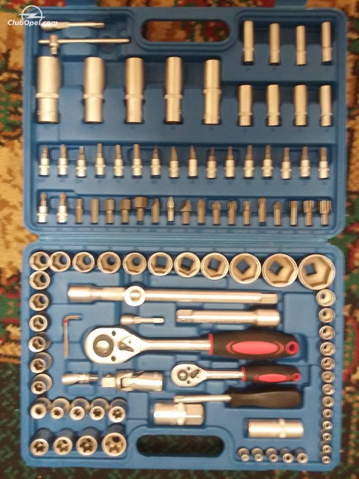

aici se poate vedea cum am procedat , app am o trusa ieftina ca asta (ma costat 200 ron , dar am gasito mai ieftina dupa ce o luasem deja...
😢 , iar pe cheia dinamometrica am dat 100 ron , trusa este foarte buna sa o utilizezi de cateva ori.. este completa cu tot ce ai nevoie dar nu este de calitate , mia folosit foarte mult si mia usurat treaba tubularele alea mai lungi , care au si un cerc zimtat , de care m-am agatat cu clestele reglabil , iar prin interior am introdus adaptoarele alea dar prin partea dinspre cheie , capacul care vine pe arc sus l-am curatat de rugina si l-am vopsit , cu o vopsea care se da direct pe rugina , ma rog tot ce a fost ruginit , curatat si vopsit 😊

Ce nu am putut sa strang la dinamometrica a fost piulitele de la pistonul amortizorului , si se strambai capetele si am si rupt un adaptor , drept consecinta am adaugat si piulitele vechi peste cele noi strangandule una in alta... , URMEAZA SA FAC ZILELE ASTEA GEOMETRIA ,UNGHIURILE DE FUGA ETC ,
