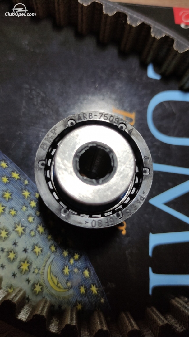

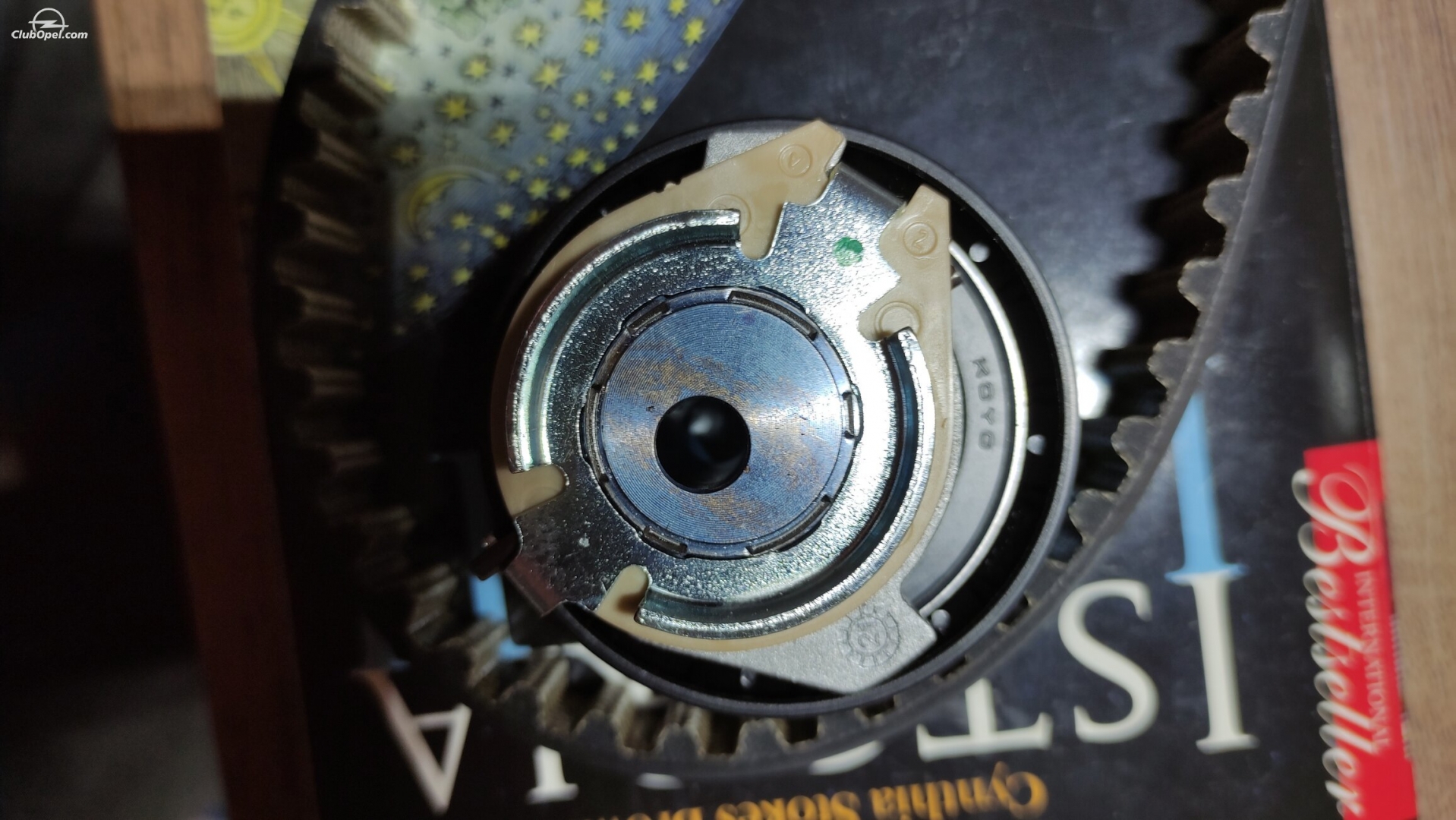

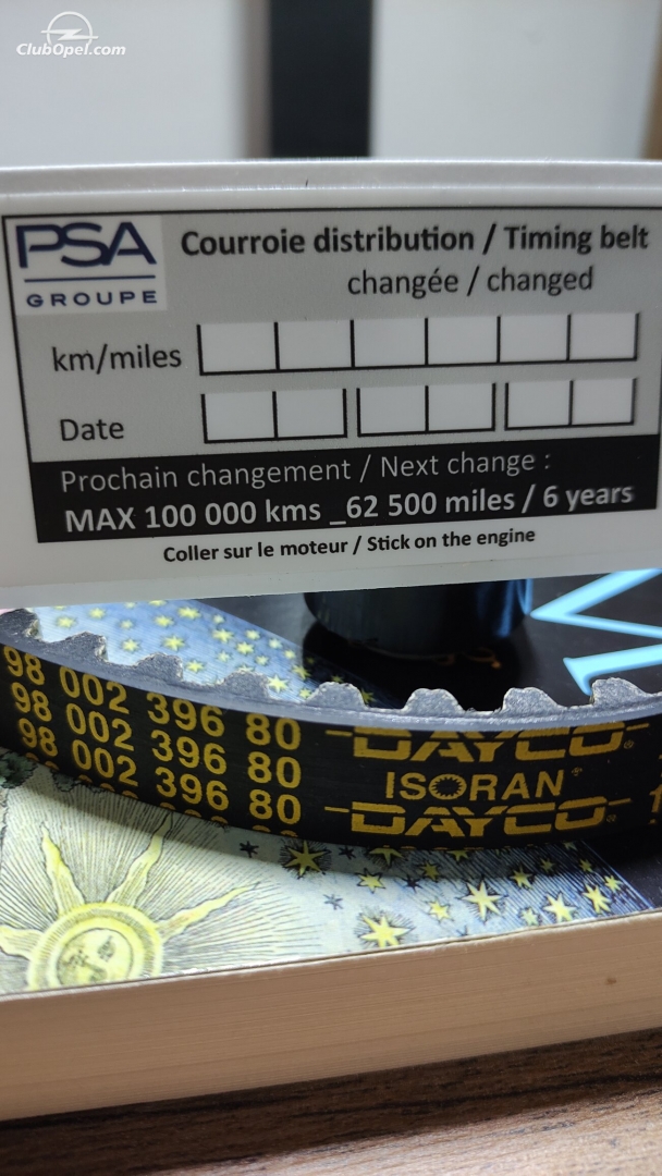

Poate pune cineva si marca/modelul kitului de distributie (cel nou, care nu mai face belele) cat is marca/modelul noului ulei recomandat pentru motoarele 1.2L puretech.
Am comandat eu un kit original Peugeot, cureaua e din aprilie 2022, garantata 100k sau 6 ani, o rola SKF (suedezi probabil Romania ) iar a doua KOYO (japoneza dar probabil tot produsa in Romania la Alexandria). Cureaua originala e din 2019, arata decent pentru 55k km , se vad mici crapaturi in ea, a fost masurata cu unealta aia speciala PSA part number 1643190080 si este in limite normale. O schimb in ianuarie si revin cu poze cureaua veche.

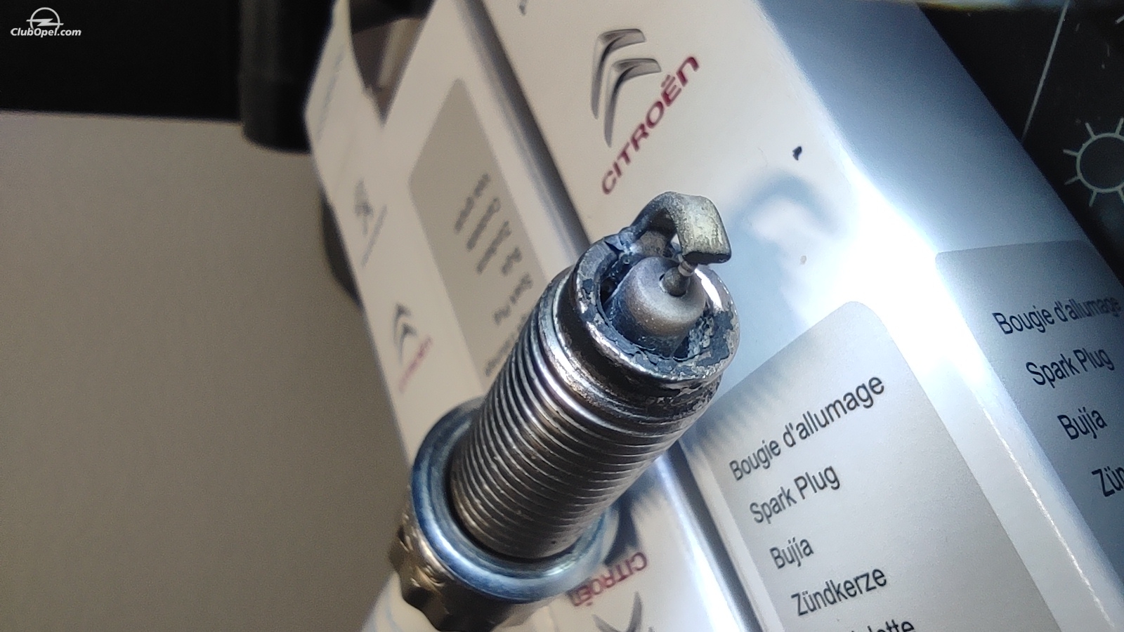

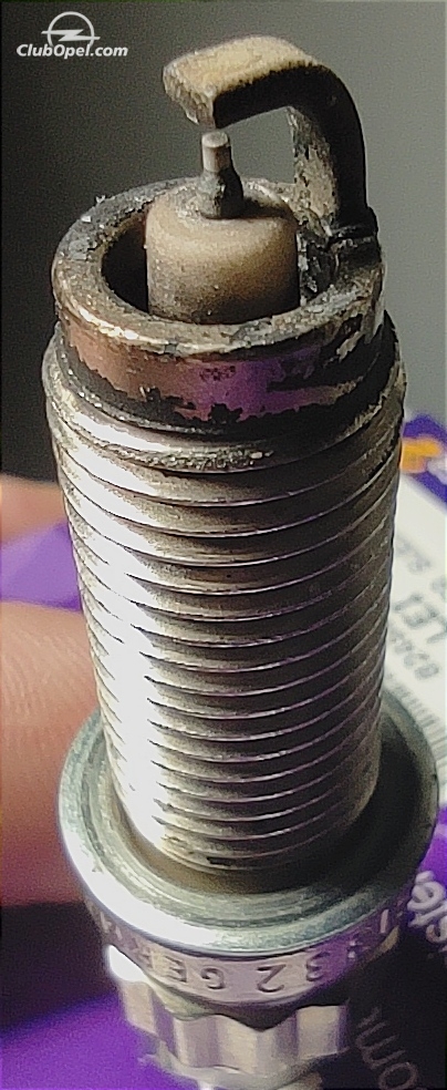

Schimbat distributia masina nu mai era in garantie piese le-am comandat eu pe net, 1000 manopera, schimbat si bujii vechi doar de 30.000 km! Au trecut de la Bosch Iridium la NGK . Recomandarea a fost chiar daca cureaua e garantata 100k mai bine urmatoarea schimbare sa fie la un 50 maxim 60k. Uleiul tot Ineo 0w-30 , ei personal nu recomanda 0w-20. De la 12-12,5l consum in oras la orele 8 si 16 am scazut la 10-10,5l. Motorul e fasnet si misto de calcat dar trebuie sa fii mereu vigilent cu ochii pe el ca sigur expira un termen foarte scurt de schimbat ceva si crapa in drum.

Cam urât aratã bujiile alea...mai ales ptr un motor modern cu km puțini...

Acum daca se merge 30k mai subturat cam asa arata bujia.Sincer bine ca l-a titun pe colegul 30 de mii , La al meu cross de 130 cp la 25 k le schimb.

Pãi, asta am vrut, sã atrag atenția cã acolo ceva nu e în regulã(mã refer la depuneri cã dacã era uzurã în electrozi, aia ar fi normalã)...stil de condus, combustibil...ceva ce nu ține de motor neapãrat...
