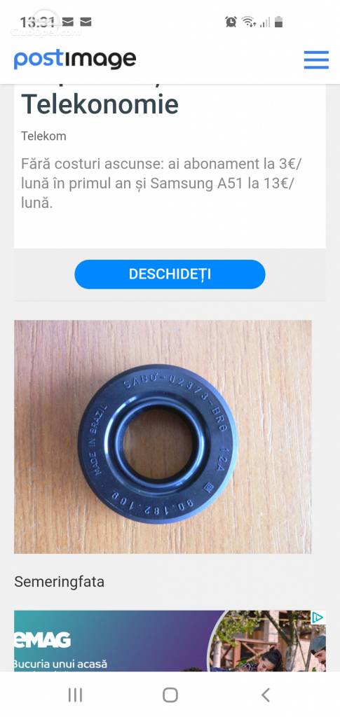

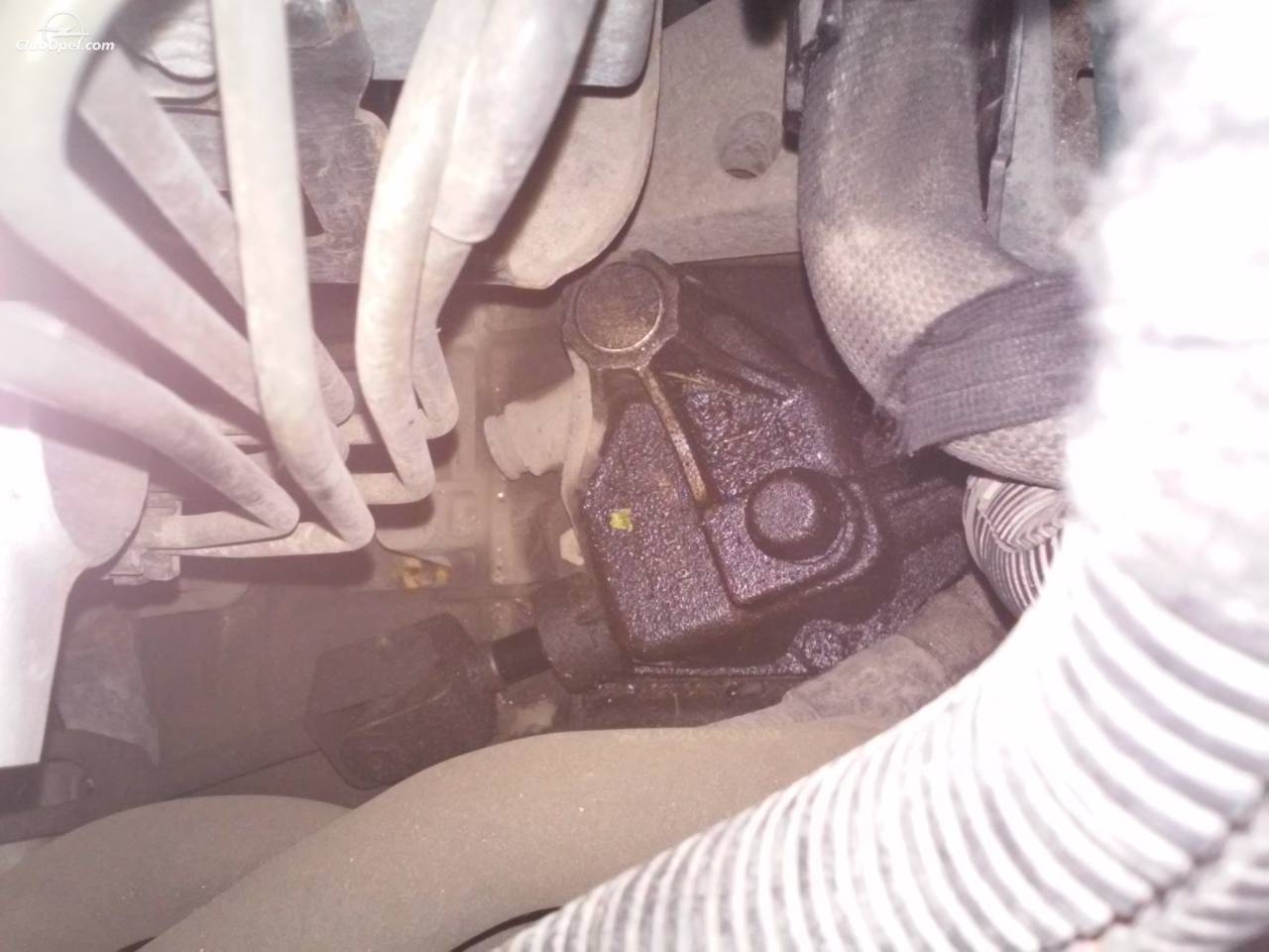

salutare colegiilor de pe forum..as vrea sa va intreb daca uleiul de pe cutia din poza poate sa curga tot pe la acel semering?
Multumesc.
  • dancuciureanu
  • Mesaje scrise: 16,464
Sigur de la el.

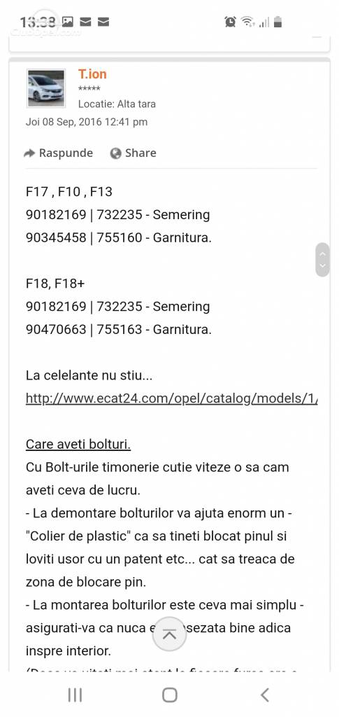

F17 , F10 , F13
90182169 | 732235 - Semering
90345458 | 755160 - Garnitura.
F18, F18+
90470663 | 755163 - Garnitura.
La celelante nu stiu...
http://www.ecat24.com/opel/catalog/models/1/

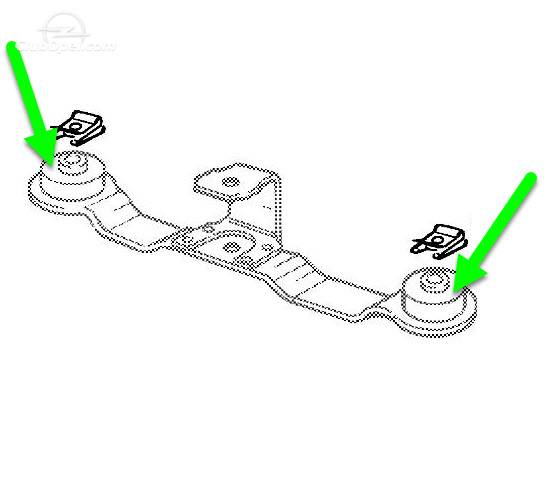

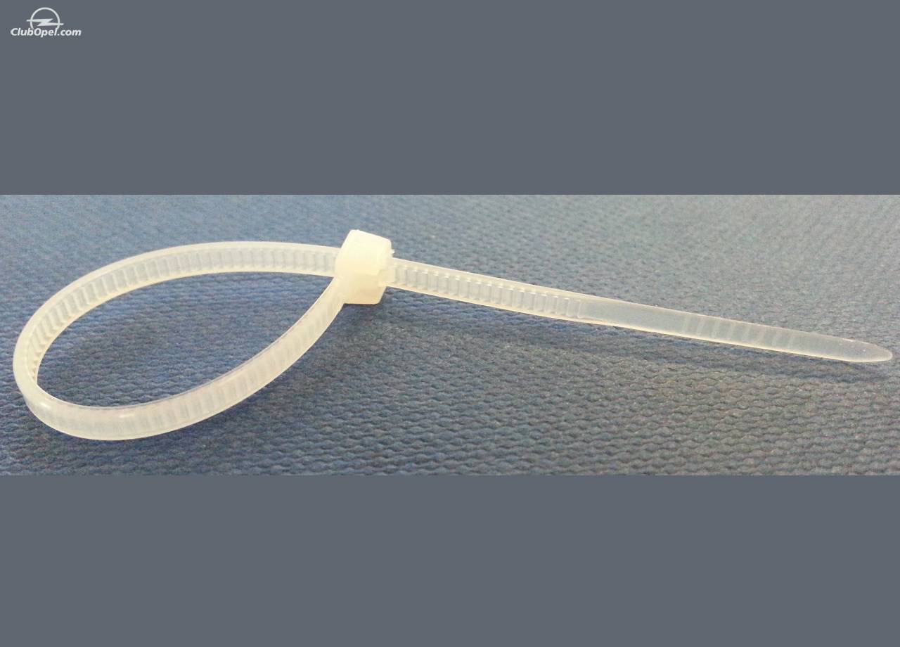

Care aveti bolturi.

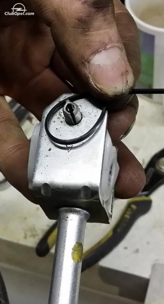

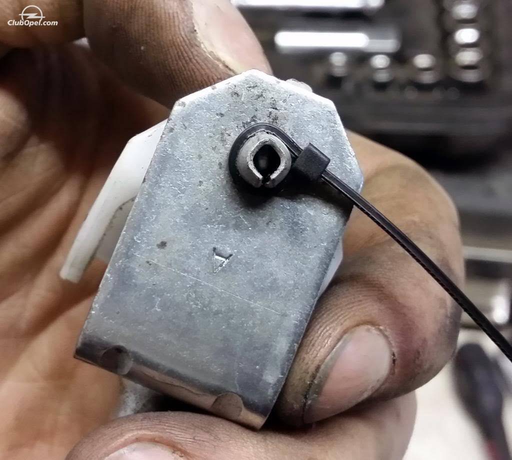

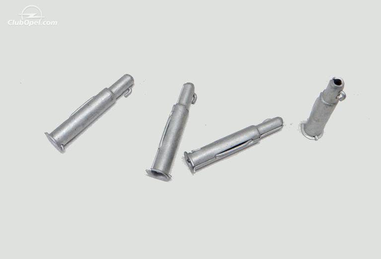

Cu Bolt-urile timonerie cutie viteze o sa cam aveti ceva de lucru.
- La demontare bolturilor va ajuta enorm un - "Colier de plastic" ca sa tineti blocat pinul si loviti usor cu un patent etc... cat sa treaca de zona de blocare pin.
- La montarea bolturilor este ceva mai simplu - asigurati-va ca nuca este asezata bine adica inspre interior.
(Daca va uitati mai atent la fiecare furca are o intrare cu diametru mai mare (pe unde intra boltul) si cealanta cu diametrul mai mic (pe unde iasa capul la bolt) cu este si la bolt.
http://www.astraownersclub....thread.php/740284 - Replacing Gearshift Linkage Astra G 1.8

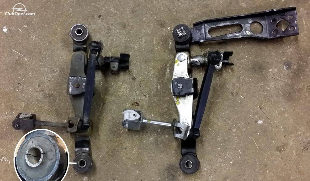

- Daca tot sunteti in zona aceasta verificati si aceste doua bucse fixe sa nu aibe joc sau crapaturi in bucsa.
Tutorial inlocuire bucsa ax comanda cutie F18-Vectra B (a explicat si @ksper aici.)

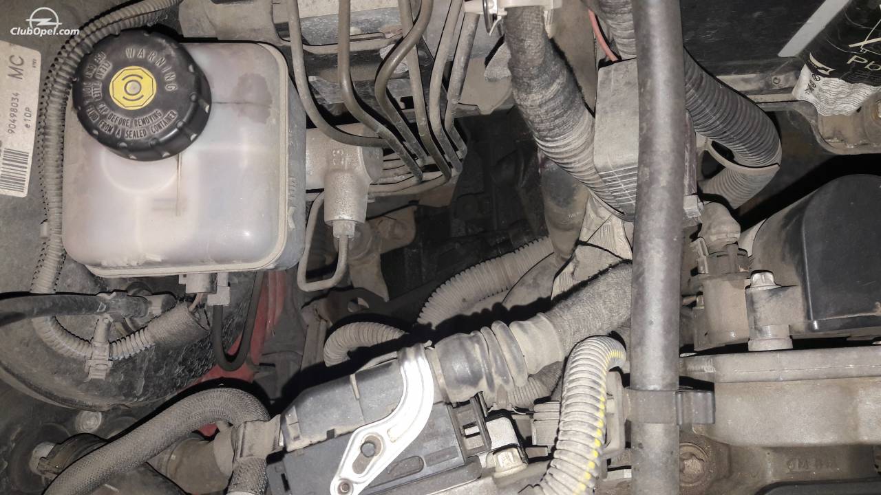

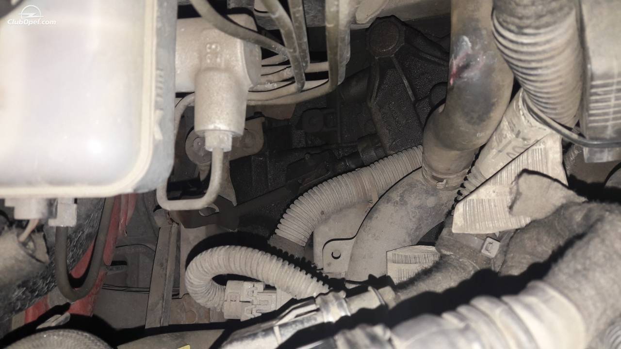

Foarte bun tutorialul. La mine nu imi dau seama pe unde curge uleiul (pare ca pe deasupra pe la acel buson) ca sa stiu ce sa schimb. Va rog vedeti poza atasata.
