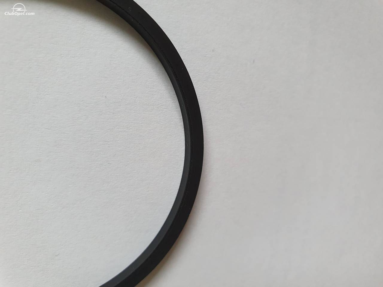

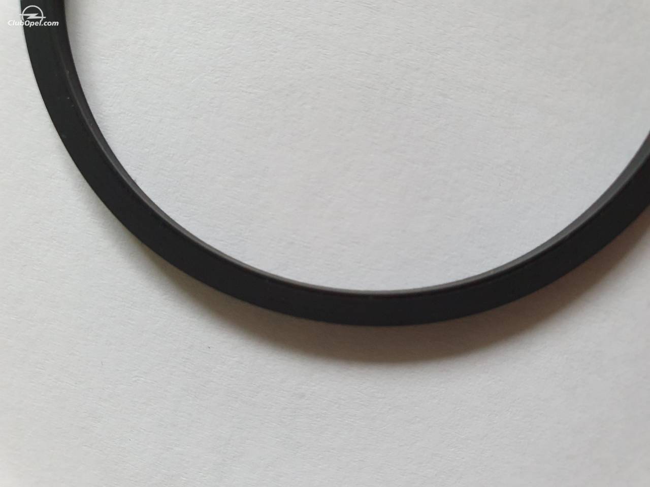

Pistonul nu e ruginit: este dintr-un material plastic sau ce o fi.
Nu m-a rãbdat inima și am demontat: în interior e curat.
Garnitura din etrier în schimb, are pe o parte o linie ca o ațã. E foarte fina, dar e posibil totuși sa blocheze pistonasul. Am sa comand un set de garnituri sa le schimb.

Am cumpãrat kit reparație etrier cu pistonas inclus.
Am înlocuit și se pare ca s-a rezolvat. Pistonul vechi, cu greu am reușit sa îl mai bag înapoi în etrier: întra foarte greu și nu-l mai scot decât cu presiune lichidului. Asta deși arata bine: si-a pierdut luciul, insa e curat, fãrã zgarieturi sau alte defecte vizibile.
Pistonasul nou a întrat foarte ușor și poate fi scos fãrã prea mult efort.
Dupã putina forja, roata care a avut probleme se încãlzește mai puțin decat vecina ei. Asta înseamnã cã trebuie sã repet operațiunea și pe cealaltã parte.
