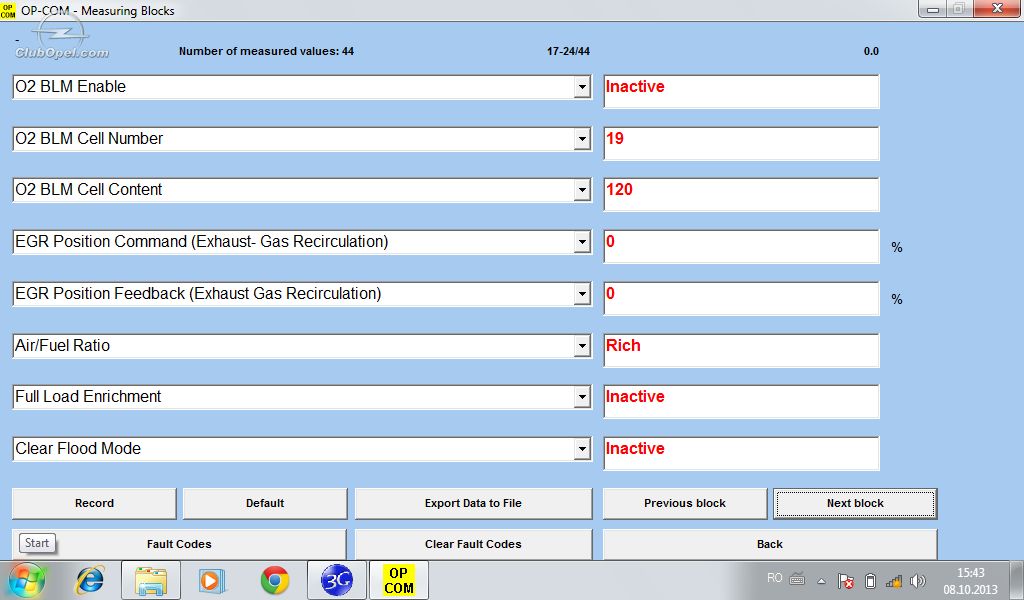

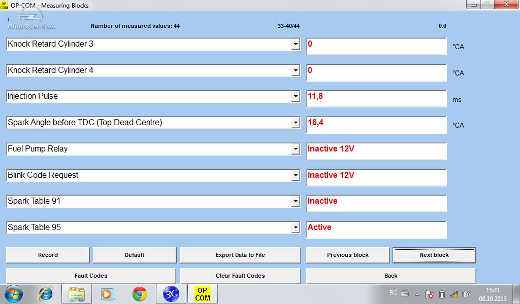

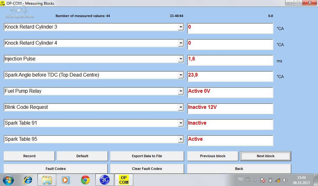

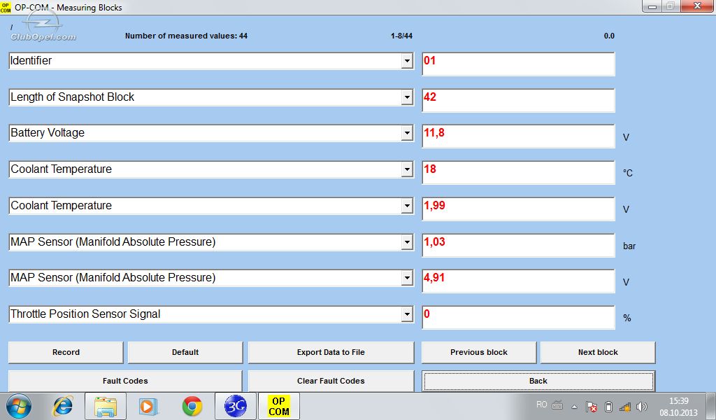

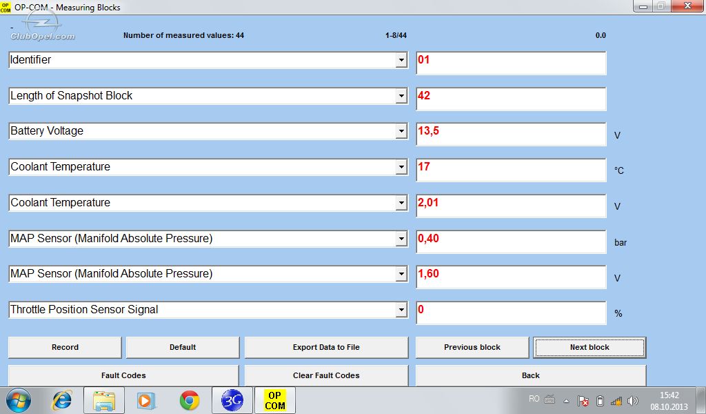

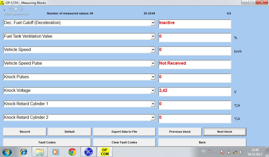

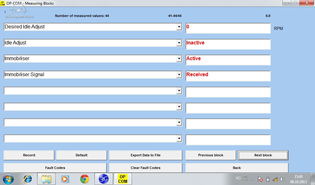

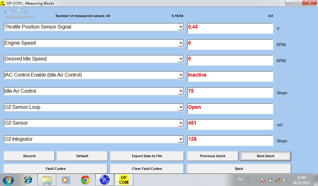

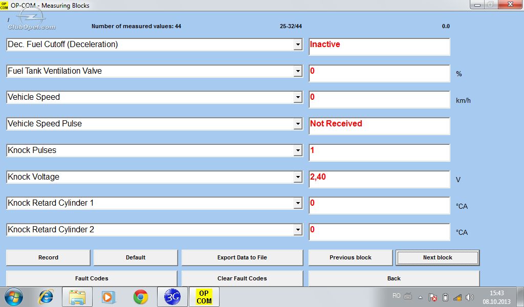

am facut si o diagnoza cu opcom si am urmatorile valori motor oprit:

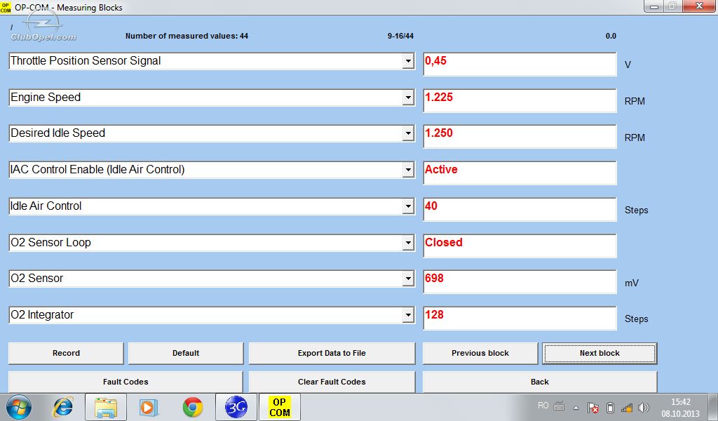

si cu motorul pornit:
si nu stiu de ce imi apare asa cand vreau sa intru in abs :
multumesc anticipat

Ultima poza n-are legatura cu ABS-ul.
Ai accesat modulul airbag. Ai asa ceva pe masina ?
