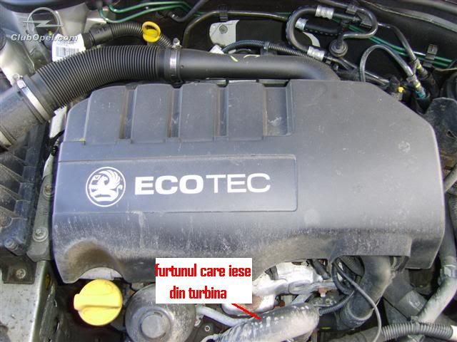

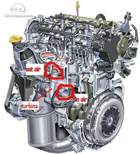

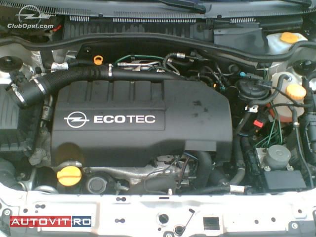

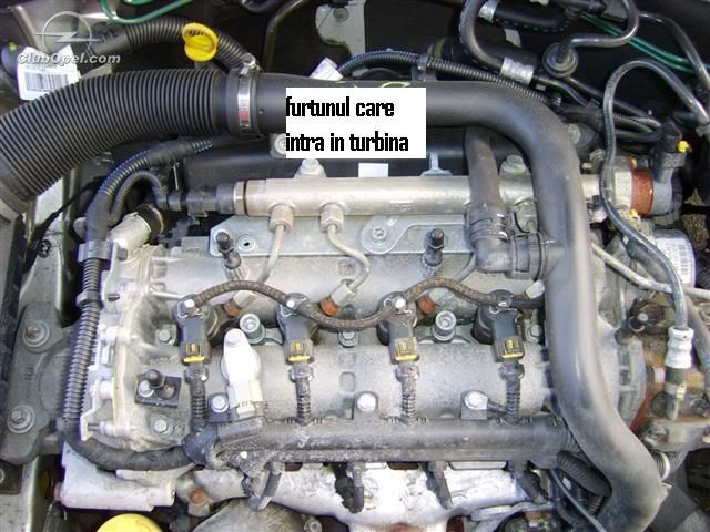

hai sa lamurim ceva , fata motorului este pe partea cu farurile , cred ca se refera la furtunul care vine din filtrul de aer , atasez cateva poze poze te ajuta mai mult

Se refera la furtunul care trece pe sub filtrul de motorina si merge in capul admisiei e prins de admisie cu 3 suruburi si are acolo o garnitura de cauciuc. Furtunul asta sau mai bu\ine zis teava de plastic pt ca de fapt asta e mai are o imbinare exact sup pompa de inalta presiune din cate imi aduc aminte. e cam nasoala pozitia si de asta zice ca nu se vede nimic in poze. Acuma nu stiu pe unde ii curge lui mizeria aia la imbinarea cu admisia sau la cea de sub pompa. Si inca ceva: pe tubul asta exista presiune marita datorita colmatarii admisiei in partea de la intrare si de asta i-am recomandat sa curete admisia si egr.... Sper ca m-am facut inteles bavarezu.....

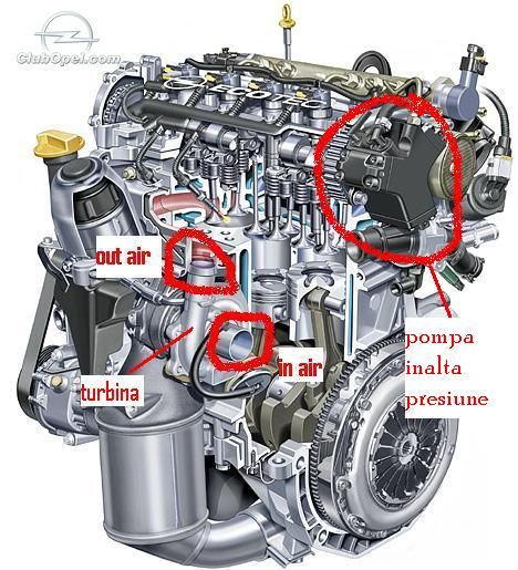

am inteles, e furtunul de la intercooler , de cate ori am desfacut furtunul acela nu am gasit urme de ulei ci numai depunere cleioasa , exista si varianta ca "uleiul " sa fie defapt motorina de la pompa de inalta presiune . ca sa verifici daca este asa ,in imaginea de mai jos piesa . bagi o carpa sub pompa si vezi daca este murdara de motorina si verifici sub pompa ,daca pe furtunul acela gros ,sunt urme de motorina.

Multumesc pentru raspunsuri.Asa este,e furtunul de sub filtrul de motorina,dar acum motorina nu mai picura(am improvizat ceva pana schimb acea carcasa),e clar ulei pe acel furtun.Din pozele puse de voi inteleg ca acel furtun pleaca din pompa de inalta presiune,iar uleiul pare sa se scurga de la capatul dinspre pompa de inalta presiune.In concluzie,nu e mare problema,ar trebui curatate acele furtune si EGR-ul?Apropo Bluecorsa-PDG,excelent acel tutorial,daca fac mai repede rost de sculele necesare ma bag sa o desfac eu,daca nu,macar sa-i spun mecanicului ce trebuie facut ca sa nu ma incarce el cu altele(el initial a zis ca trebuie schimbata turbina sau daca am noroc imi schimba doar furtunul,acum din ce-mi spuneti voi ar trebui doar o curatare).Multumesc inca odata!
