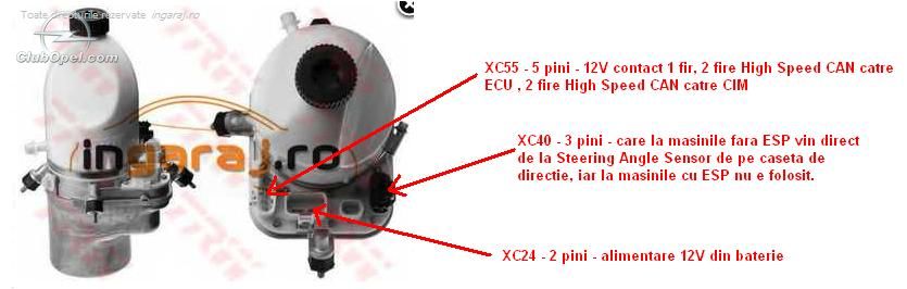

Am reusit sa-mi repar pompa originala a masinii (cea care a luat apa) cu 10 lei si ceva timp investit in documentare. Avea un tranzistor de putere ars cod ON5297 55V 75A 258W, pe care l-am schimbat cu un IRF1405PBF 55V 168A 330W. Am conectat pompa la mufele de la masina si am reusit sa vad cum era programata si detaliile despre ea.
1 - Deci cea reconditionata originala a masinii are urmatoarele detalii:
Identifier: 0x0104
Hardware number:24444336
System name: EHPS GEN3 TRW
Part Number:0
Software version number: V21_
System description: TRW 0300
Alpha code:
Code Index and version: 006 03
2 - Iar cea cu care am schimbat-o pe care am cumparat-o SH:
Identifier: 0x0103
Part Number:0
Software version number: V12_
Alpha code:
Sunt identice d.p.d.v hardware la o prima privire, numai ca cea din urma care-mi da eroarea C1532-05 Steering Angle Sensor Signal Circuit Open or High Voltage provine de la o masina fara ESP deoarece la astea Steering Angle Sensor e pe caseta de directie si se conecteaza direct la pompa de servo prin conectorul XC40 - mufa cu 3 pini --- detalii in poza atasata.
Partea buna in toata povestea asta e ca am reusit sigur sa repar pompa originala (pe care inca nu am montat-o pe masina deoarece trebuie sa-i pun carcasa).
Partea proasta e ca cei de la o anumita reprezentanta Opel imi spuneau sa schimb CIM-ul ca e defect. Acum intrebarea retorica pe care mi-o pun este: oare chiar habar n-au ce fac, desi pierd timpul zi de zi cu nasul in masini, sau sunt tepari si vroiau sa ma stoarca de bani pentru un alt CIM? Oricare ar fi raspunsul tot nasol e pentru ei si pentru cei care merg la ei.
As mai avea ceva intrebari de olimpiada acum: cum fac pompa 2 sa nu mai astepte semnal de la SAS pe mufa XC40 si sa-l ia de pe HSCAN de la CIM? Trebuie doar o resoftare de la versiunea V12_ la V21_ sau nici macar atat? Cumva sunt diferente fizice intre cele doua pompe desi au acelasi Hardware Number 24444336?
