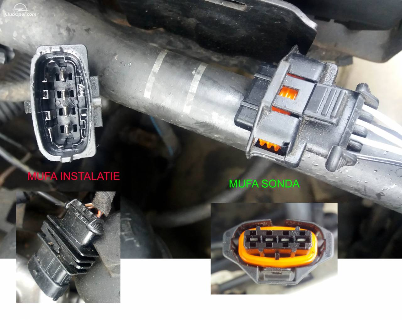

Revin din nou, sper sa fi gasit cauza erorii nemuritoare P0130: un contact prost in mufa de la sonda lambda1. Nu e mufa sondei, ci mufa-tata de pe instalatia masinii, cu patru fire. Incerc s-o curat din nou, daca nu reusesc oare se poate schimba? are cineva o mufa din asta ca eu nu gasesc?

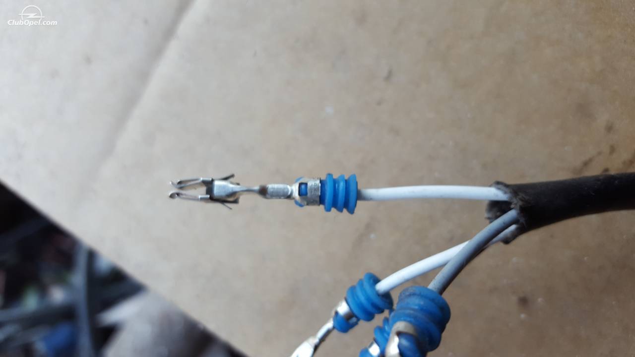

Merg si scosi papucii....apoi stransi.
Se baga ceva ascutit in spatele papucului unde are o siguranta....si se trage de el afara

Si fiindca o poza face multe parale...atasez....
Deci prin laterale doua ace si se deblocheaza

Mufa de pe instalatie e cu probleme , adica mufa-tata. Vad eu cum o desfac sau bag un ac fortat in colturile fiecarui pin, ca sa se largeasca. Si mai vedem pe urma...
