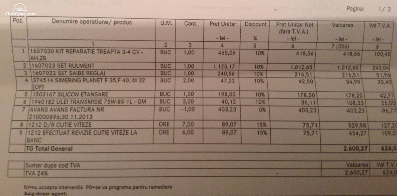

Masina era iesita de 6 luni din garantie. S-a reconditionat la reprezentanta, s-au schimbat toti rulmentii plus niste roti de pe la treptele 3+4, cu ce vine kitul de la Opel. Din ce am inteles problema e de la rulmentii de pe extreme, de asta primele simptome provin de la treapta 1 si 5-6.
La mine cand au scos unul din rulmenti s-a dezintegrat. Ideea este ca e bine sa se repare cat mai repede, ca daca apuca sa se sparga cutia nu se mai poate reconditiona.
Tin sa mentionez ca am reconditionat cutia la cam 2000 km de cand a inceput sa se miste usor schimbatorul la treapta 1 si 5 si deja a fost cam la limita.
Acum totul e OK, nu mai este nici un fel de joc sau "huruit".

Mersi de informatii.
Azi am fost la reprezentanta Opel pentru a 3-a "investigatie" . Concluziile sunt ca ar putea fi 2 cauze : 1. bucsele de la cablurile de la timonerie s-au stricat sau 2. rulmentii de la cutia de viteze sunt stricati (doar ca la mine nu huruie ). Cei de la service au spus ca trimit un mail celor de la Opel si o sa vedem ce se intampla .
Dgs_2007 ,poti sa-mi spui cat a costat setul de rulmenti si manopera ?
