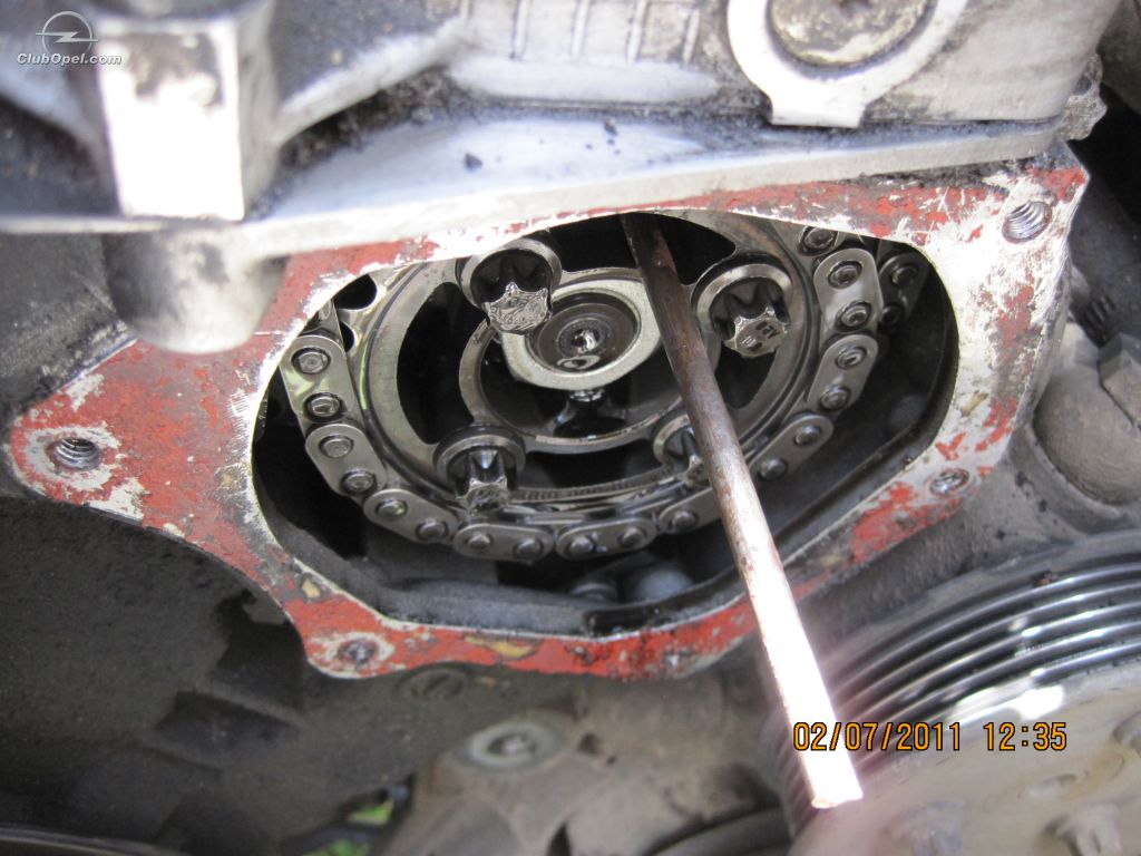

cei ce au curaj sa demonteze cu grija si atentie se pot descurca
Pentru demontare pompa de injectie de pe motor la opel astra g 2.0 dth se urmaresc pasi si se demonteaza:egr,galeria [suruburi cu cheie E8 sau tubulara de 8,galeria piulite cu cheie de 10,conducte de motorina de la injectoare pe rand incepand cu pist 1 la distr.,mufele electrice,suportul de fixare pompa inj din spate,torx 40 si E10 sau fixa de 10,conductele de motorina tur retur [atentie la saibe],se indeparteaza capac ax came ,se indeparteaza scut noroi de la roata ,filtru de aer ,suport motor , se demonteaza cureaua accesorii[alternator] si intinzatorul de curea pentru a ajunge la capacul de vizitare pinion distributie de pe pompa de injectie.Trebuie tras la punct motorul:vibrochenul are semn pe fulie la ora 13,pompa de injectie are semn la ora 12 un bolt de 5-6mm,si axa cu came are semn la pompa de vacum ca si la golf 1.6 diesel[camele de la pistonul 1 in sus si la pistonul 4 pe incalecare oricum e bine sa faci cumva un semn inainte de a desface!pinion axa came nu are pana!]inainte de a desface suruburile de fixare pinion se slabeste ax came cu 18,si intinzatorul de lant cu 19 este putin deasupra de alternator iar celalalt intinzator este sub alternator tot cu 19 .Se scoate intizatorul, surubul de distrib si suruburile de pe pinioane .Cu indemanare se scoate pinionul din carcasa ,lantul si pinionul de distributie ax came.Daca e pus la semn se pot vedea prin gaurile din pinionul al doilea de pe pompa suruburile de fixare pompa, 4 la numar,se desfac cu o tubulara E 8 sau tubulara de 8 lunga pe patrat mediu depinde cum sunt stranse ar fi bine sa ai o tubulara cu magnet pentru a fi sigur ca nu cad suruburile in distributie .!atentie la montare inapoi aici este reglaj pinioanele au canale alungite si cand vrei sa dai sau sa iei avans intotdeauna refaci reglajul la axul cu came.! In unele situati pot i gasii patinele sau intizator lant rupte.Posibil ca a uitat sa scoata intinzatorul de lant.Deci ca scule e bine sa fi dotat cu tubulare E, tubulare lugi pe patrat mediu ,inelare E, torx . combinata de 10, 17 si 19 sanatoasa
Eu inloc de E inelara am folosit cheile de conducte frana deoarece sunt inelare taiate cu hexagon .10 mm la suportul din spate al pompei 11mm la intinzator de alternator.

frumoasa descriere.CAnd mai da caldura vreau sa imi dau si eu pompa jos sa o schimb si am nevoie de toate detaliile.
Pompa mea cloncane mai tare decat altele si nimeni nu imi poate spune de ce.Astfel am ales sa o schimb sa vedem daca mai face la fel.
Am si eu catava intrebari:
-primul pinion al pompei este prins cu 4 suruburi,iar cel de al doilea cu o piulita.
-dupa ce se da jos primul pinion,am inteles ca prin gaurile lui se vad suruburile de prindere ale pompei de blocul motor.Este necesara desfacerea si celui de al doilea pentru a scoate pompa afara? pinionul doi ramane prins pe pompa cu acea piulita si se poate scoate pompa fara probleme.
-ai zis ca gaurile da le pinion sunt ovale pentru a se putea da avans,cum se face asta?la mine poate nu este bun avansul si de aceea cloncane mai tare.
-cand dau pompa jos de pe motorul donator,trebuie sa o pun la mine in aceeasi pozitie cum a fost data jos?daca o rotesc accidental cum procedez?Unii au zis ca nu conteaza pozitia axului ca se regleaza singur avansul.Sau daca ramane prins pinionul cu piulita de ea nu o pot pune in alta pozitie din cauza dornului care intra prin pinioane si bloc ,ca si in paza alaturata.
eu acum adun informatii pentru a nu intampina probleme atunci la montaj
Mersi.
