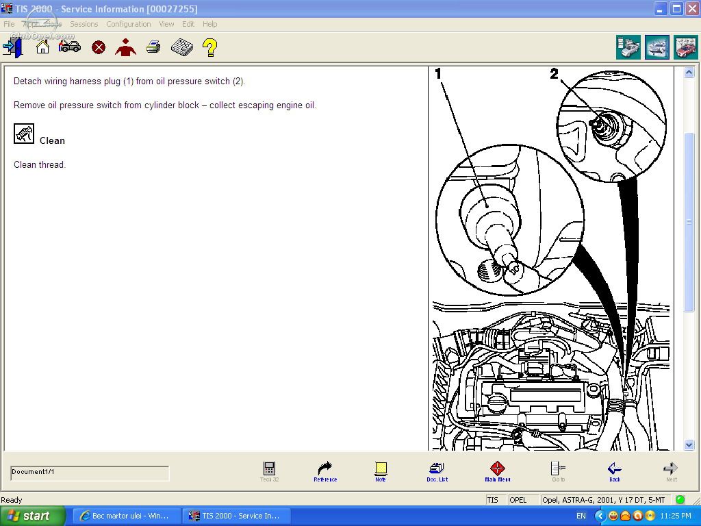

aco_008 a scris:Imi puteti spune si mie unde e aceasta sonda la masina din semnatura? Mie nu mi se aprinde martorul din bord de cand am masina, nici la contact, deloc, ars nu prea cred ca e ca se arde greu fiind smd.
Am aceeasi problema si eu...ma rog mie nu mi se mai aprinde de vreo cateva zile.....
Stie cineva ce trebuie facut?

danLaza a scris:Salut am o Astra 1,7y tdi 2001 de 2 ani merge perfect pina acum dar sunt nedumerit ca becul de ulei de pe bord nu sa aprins nici odata .Unde sa caut defectul si cum si ce?Multumesc pt sfaturi anticipat.
Când pui contactul nu se aprinde martorul de presiune ulei? In acest caz verificã becul, este posibil sã fie ars. Dacã becul este bun verificã senzorul de presiune ulei ,care se aflã montat pe blocul motor. Atinge firul la masã si vezi dacã se aprinde becul. Dacã se aprinde senzorul este defect ºi trebuie schimbat. Numai bine.
