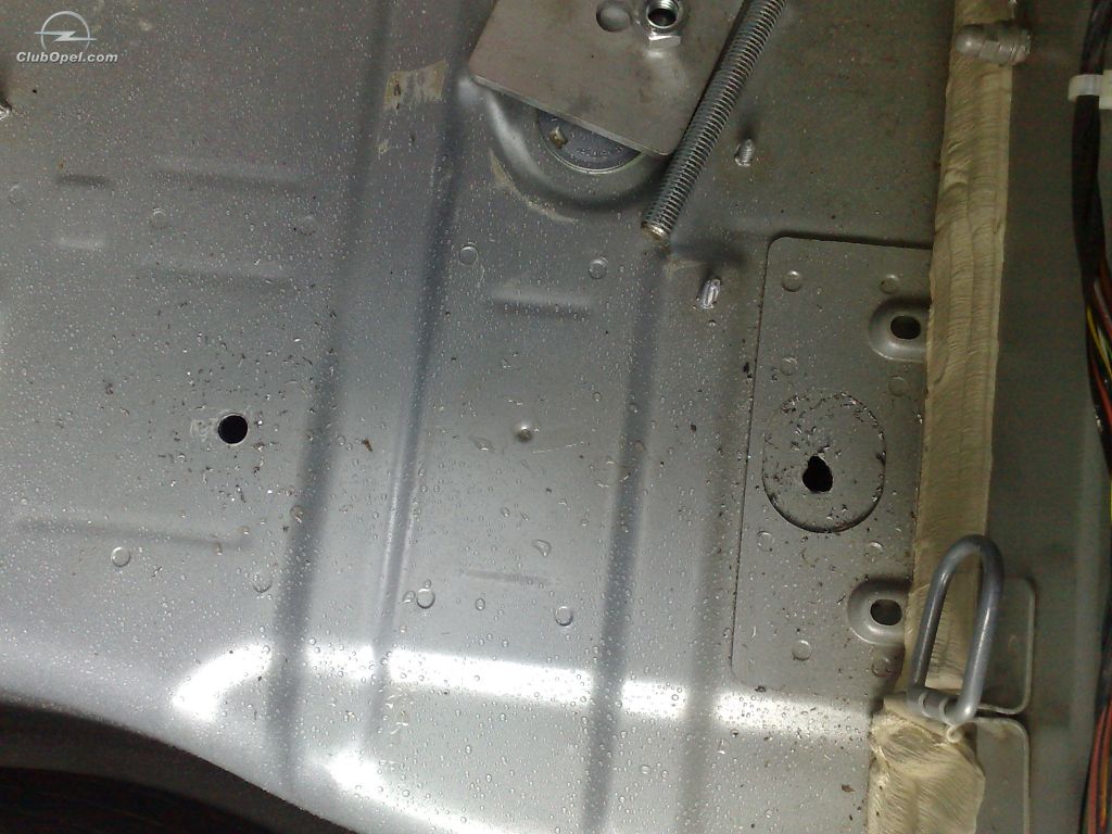

Da, trebuie date gauri. Pentru asta, desfaci fetele laterale, podeaua si partea spate a portbagajului. Pe sasiu o sa vezi niste semne(4-6 semne pentru gauripe fiecare parte) si dupa ce asezi suportul de la carlig (placa)vezi exact care semne trebuiesc gaurite functie de tipul de carlig. Gaura se da usor, doar in partea de sus(in tabla) pentru ca in adancime gaurile sunt date din fabrica. Asa ca nu impinge puternic cu burghiul. Aici nu exista nici un dop.In rest nu trebuie demontat nimic, totul se potriveste. Mai greu va fi la strangerea surubului din dreptul tobei de esapament.

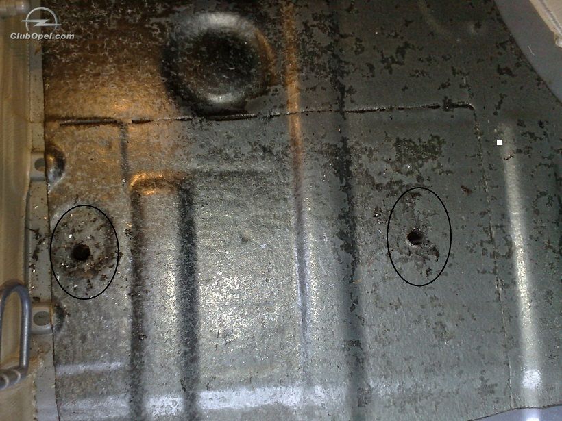

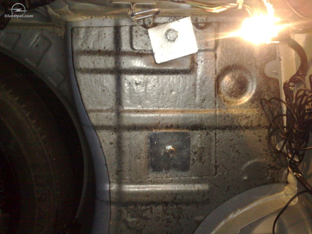

Am montat carligul pe masina.
Procedura e simpla dar nu usoara.Am incercat la un prieten pana ne-am inpotmolit din cauza ca nu gaseam un burghiu de 16 cu ca
re sa dam 4 gauri in tabla din portbagaj unde vine prins carligul.Asa ca am apelat la alt prieten cu atelier auto.
Din portbagaj se scoate totul(inclusiv cele 2 laterale care mascheaza trusa de prim ajutor)
Locul unde vin date gaurile sunt marcate din fabrica dar va trebui sa le identificati ca sa nu dati gaurile in alte marcaje care sunt acolo,asa cum se vede si in pozele facute.
Pentru a pune carligul ca trebui sa scoateti cele 2 masoane din cauciuc care tin toba de esapament.La montaj eu a intampinat ceva dificultati din cauza ca nu a venit fix pe gauri carligul,acestea nu au corespuns cu 2,3 mm asa ca a trebuit sa fortez pentru a introduce suruburile.

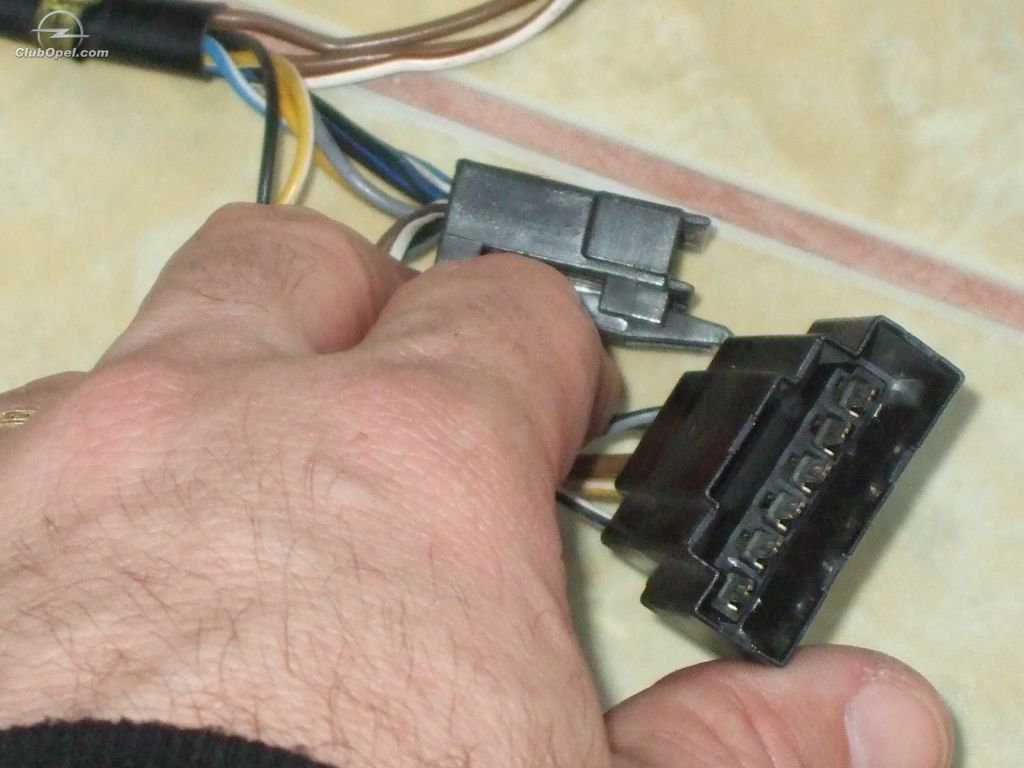

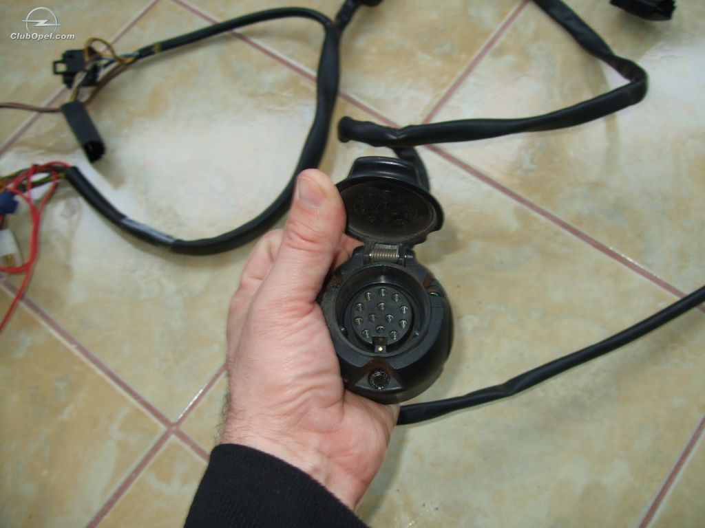

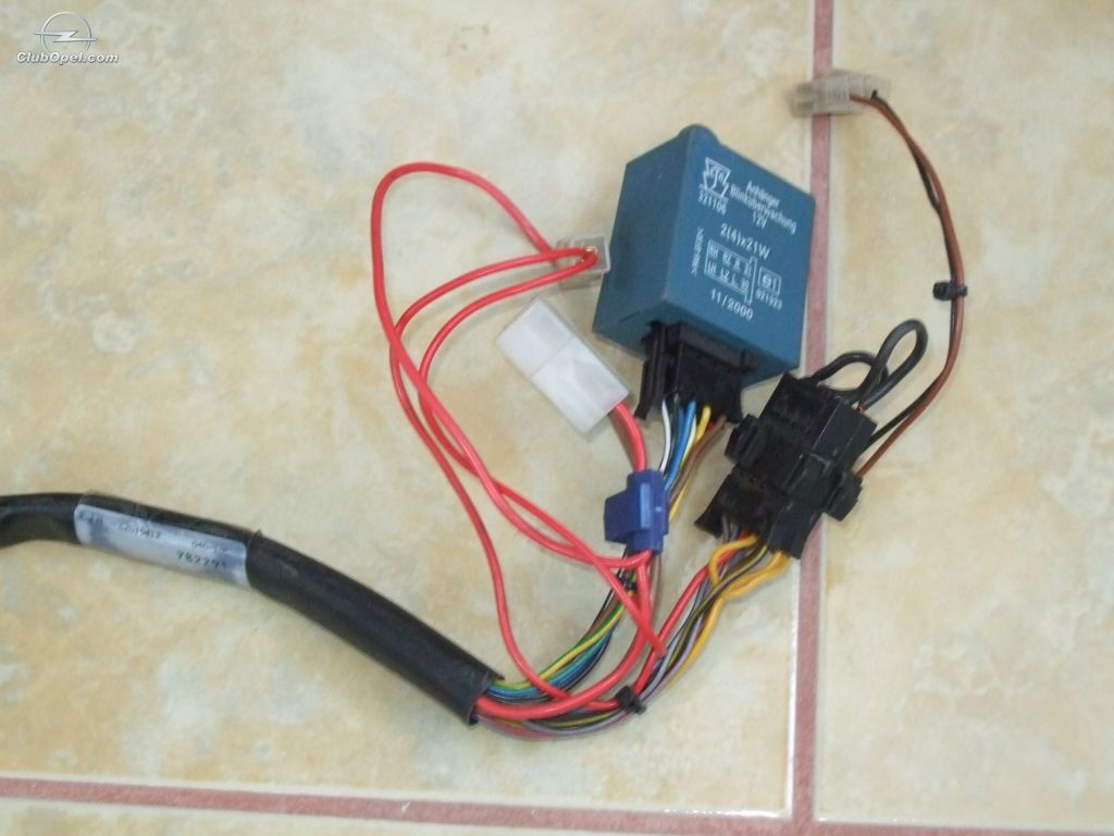

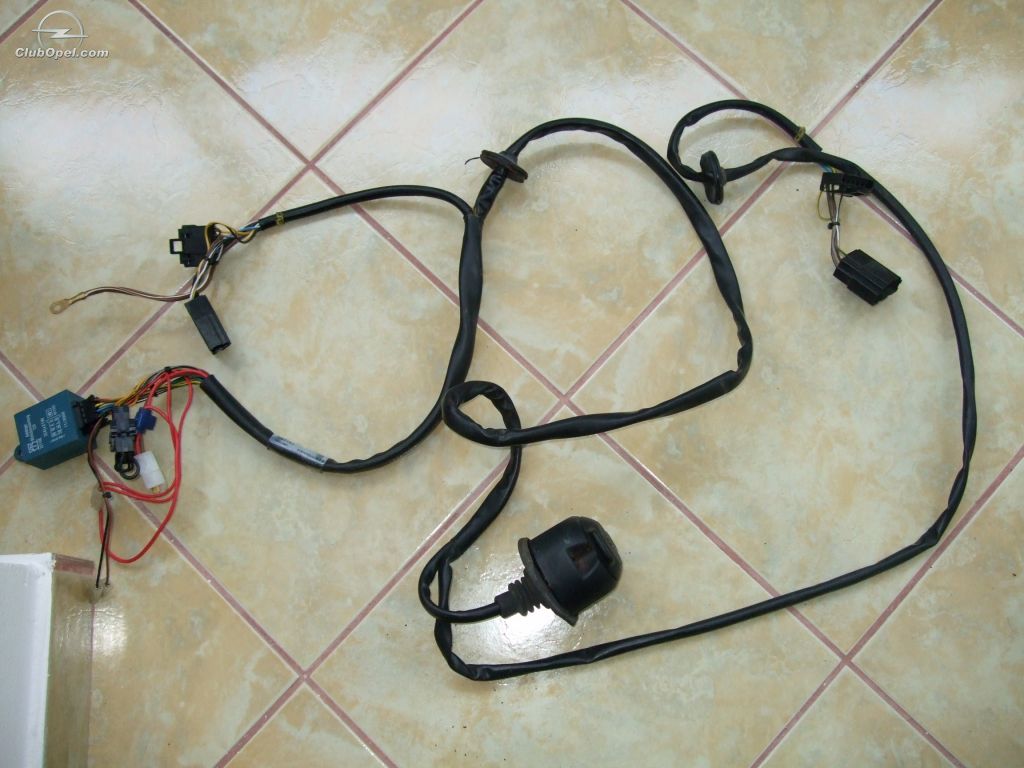

Mentionez ca nu am legaturie facute pe fire .Am instalatia prezentata in fotografii.Am tras suplimentar fire pt. curent permanent,prevazut cu siguranta aferenta ,alimentare frigider.Priza13 pini cirlig,7 pini rulota.Folosesc adaptor13/7
  • Edwin
  • Mesaje scrise: 5,907
  • Locatie: Bistrita-Nasaud
  • Masina: Zafira 2006 z19dt
La modelele mai vechi se poate monta instalatia ºi fãrã modul electronic de protecþie. Problemele pot apãrea la modelele cu BC care au ºi funcþia CC (Check Control ) activatã. In cazul unui scurtcircuit la instalatia remorcii, se distruge BC. De acea se recomandã instalarea modulului electronic de protecþie la modelele mai noi cu funcþia CC activatã. Numai bine.
P.S. cea ce ne-a prezentat @GL99VRC pare a fi instalatia electrica originalã pentru cârlig de remorcare la Astra G fãrã CC.
