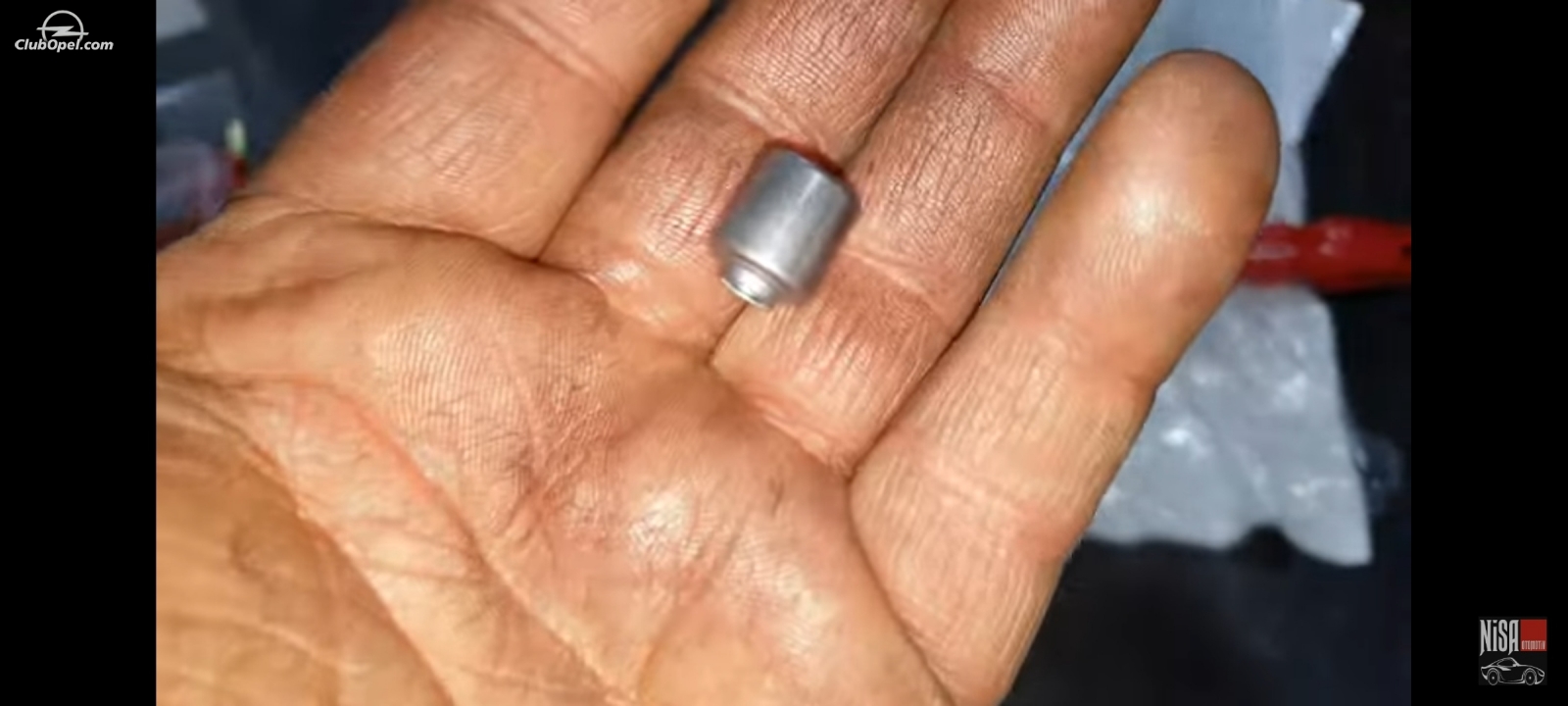

Se vede în imagine, dar nu-mi dau seama unde se montează, se dă baia de ulei jos, se desface pompa de ulei?
Pe internet am căutat inf., există supape de ulei în axele cu came, sub pinioanele defazoare? Dar nu solenoizii...
Alt clip explică o valvă pt. care se dau jos alternatorul, clapeta de accelerație și galeria de admisie.
Chiar nu știu...

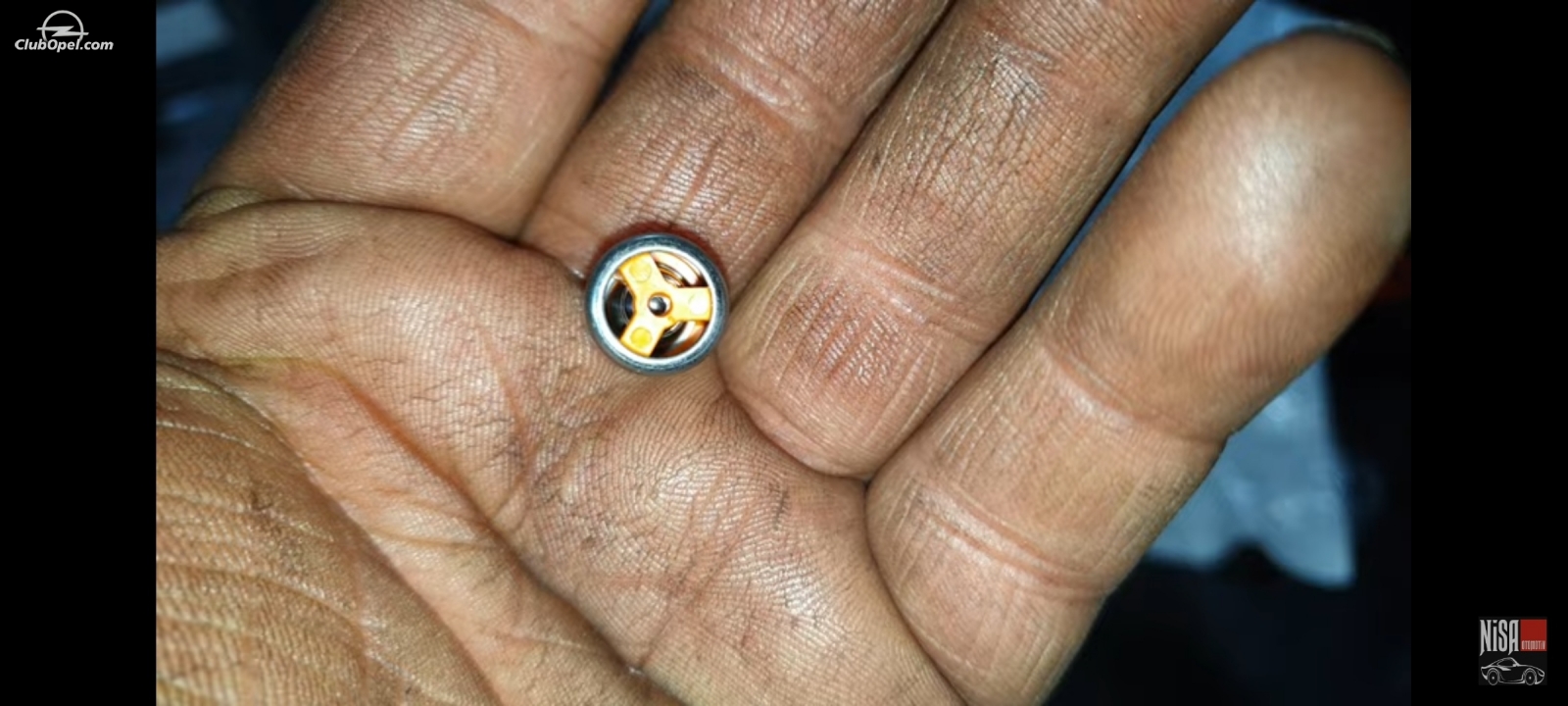

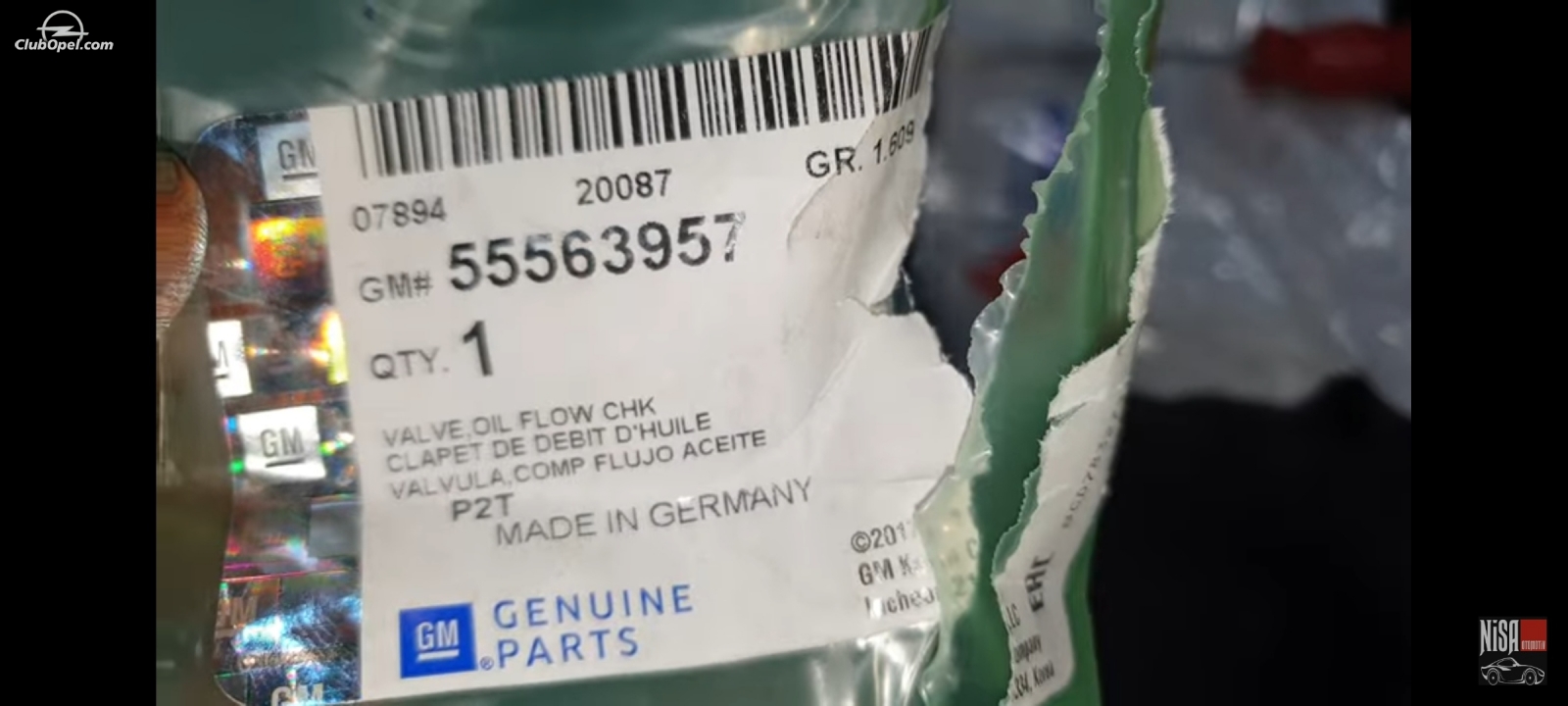

Foto corsablue
Reperul care face probleme este nr.40- supapa unisens care tine defazoarele incarcate
Nr.36 este sita din( de pe) baia de ulei, sorbul neavand sita.
Aceasta se schimba destul de greu,trebuie sa ti faci loc pe zona alternatorului si inainte sa urmaresti niste videoclipuri ca sa stii ce scule trebuie sa ti prepari ,,,, un holșurub si un dornulet pt a scoate si a monta aceasta piesa.
Sunt solutii doar cautatile pe youtube .....nisaotoservice exemplu

tot ce e pe curea la distributie, cu electrovane de ulei externe, adica 1.4 ,1.6 ,1.8 au aceasta valva in bloc pe partea din spate sub un buson in dreptul alternatorului,care ar trebui sa tina sistemul de avans al axelor plin,indiferent de supapa de golire din carcasa filtrului.
Acea supapa din carcasa filtru nu foloseste decat la scurgerea automata a uleiului din carcasa in baie la schimbarea filtrului.
Cu toate astea sunt filtre mai scurte care nu reusesc sa inchida aceasta supapa cand capacul filtrului este strans si scapa presiune in baie....rezulta presiune scazuta in sistem, implicit la defazoare.
1.Mergeti pe filtre lungi ( este vorba de mm in plus,, max 4) de la firma la firma.
2. Schimbati acea supapa din bloc daca va pricepeti sau aveti pe cineva care a mai facut o !
In cazul schimbarii ,dupa scoatere, invartiti sau dati scurt la automat fara sa porneasca pentru ca uleiul ce vine sa scoata afara eventuale resturi din supapa veche ! daca suspectati ca a ramas ceva pe canal.
